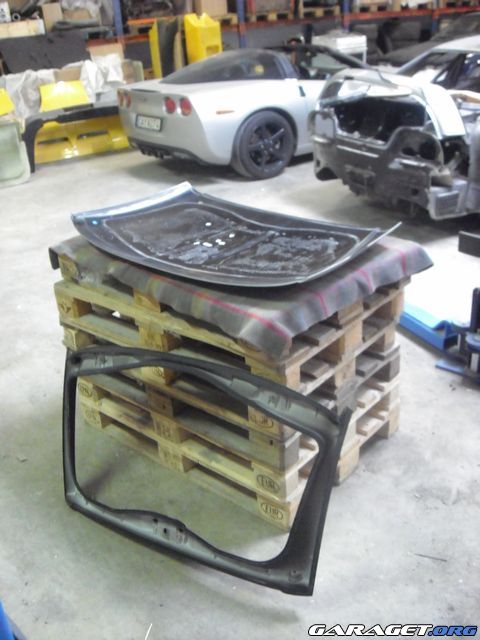

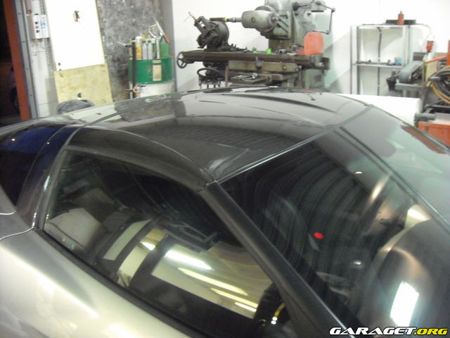

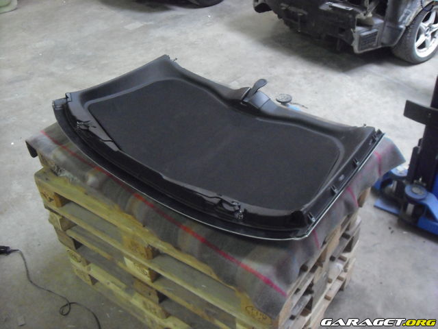

Lite bilder då, vi har tillverkat och monterat kolfibertak och targabåge på en Corvette C6:
https://www1.garaget.org/gallery/archive/70842/907215_moisn7.jpg
Original tak innan delning.
https://www1.garaget.org/gallery/archive/70842/907223_7d4dky.jpg
Original takskinnet borta från ramen.

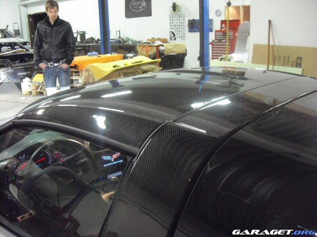

https://www1.garaget.org/gallery/archive/70842/907227_k7io7s.jpg
Kolfiber takskinn, klarlackat även på insidan.

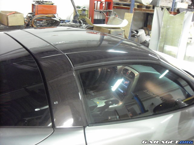

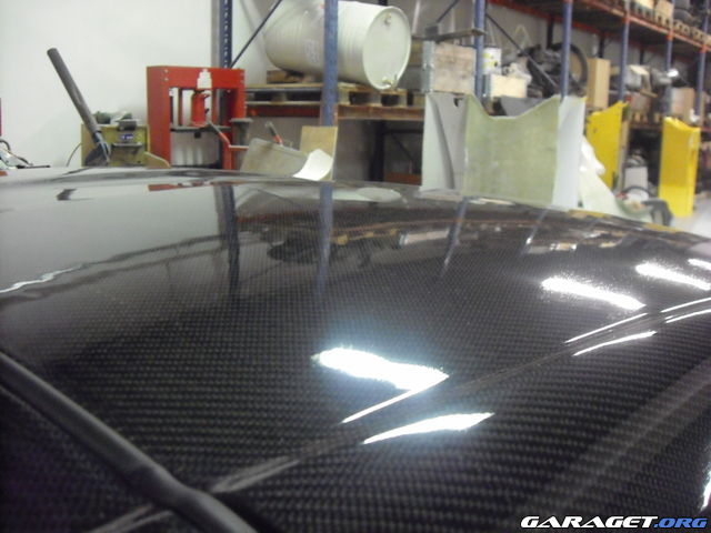

https://www1.garaget.org/gallery/archive/70842/907230_iewsuk.jpg
Takskinnet limmat på ramen och klart på bilen, även targabågen monterad.

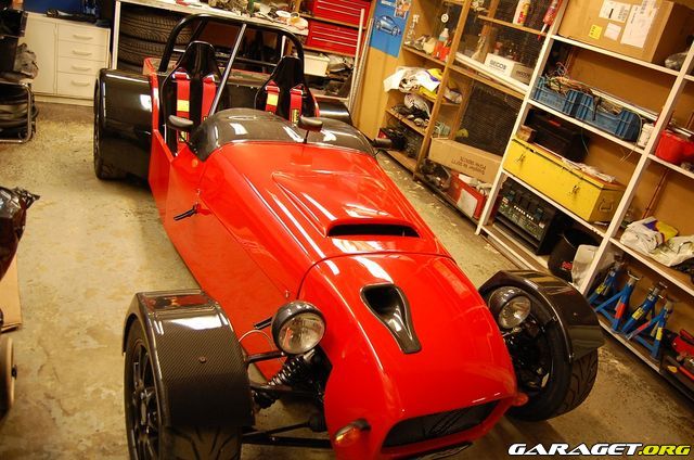

Vindavvisare till Super7:
https://www1.garaget.org/gallery/archive/70842/907242_ioc09q.jpg
Gjuten med 2 lager 300g/m2 twillväv, vikt lackad å klar är ca 400 gram.
https://www1.garaget.org/gallery/archive/70842/907244_eon86p.jpg
Nylackad
https://www1.garaget.org/gallery/archive/70842/907255_6t5ol4.jpg
Och såhär ser den ut när den är monterad.
https://www1.garaget.org/gallery/archive/70842/907257_vzynba.jpg
https://www1.garaget.org/gallery/archive/70842/907258_f5aars.jpg
https://www1.garaget.org/gallery/archive/70842/907259_r1kws9.jpg
