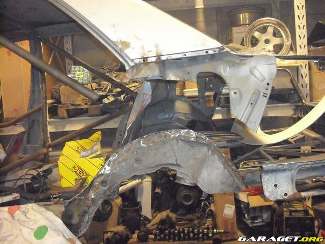

Lite plåtjobb på mercan:
https://www1.garaget.org/gallery/archive/70842/587801_k8mx0c.jpg
Dags att bygga om hjulhusen bak
https://www1.garaget.org/gallery/archive/70842/587802_orpl4i.jpg
Så ser hjulhuset ut original, krysset i buren måste göras om nu för de rören hamnar helt fel när hjulhuset hamnar så mycket högre upp och längre in.

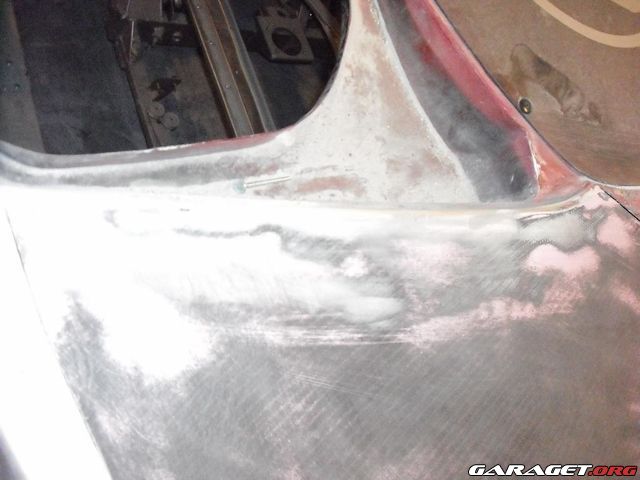

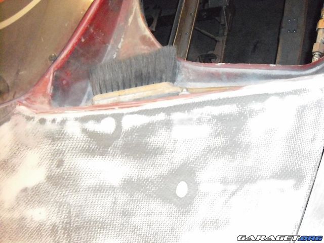

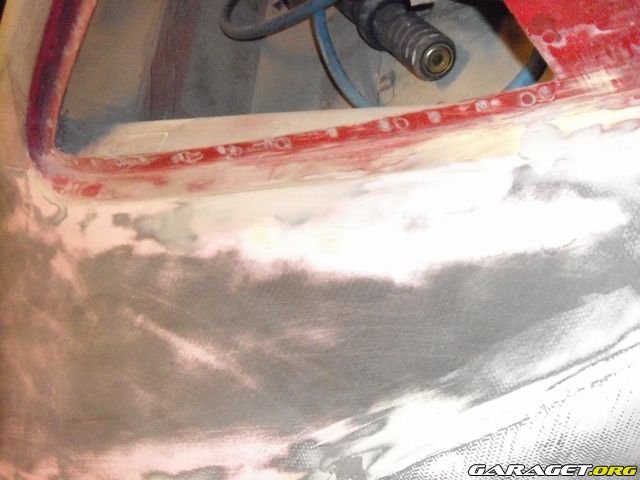

Har grejat lite med mitt eget junk också.

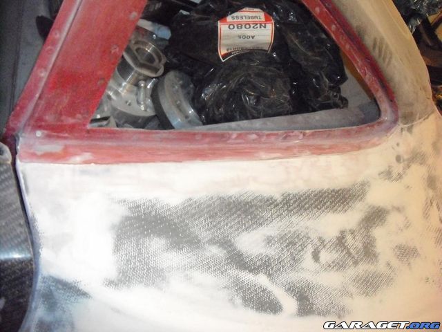

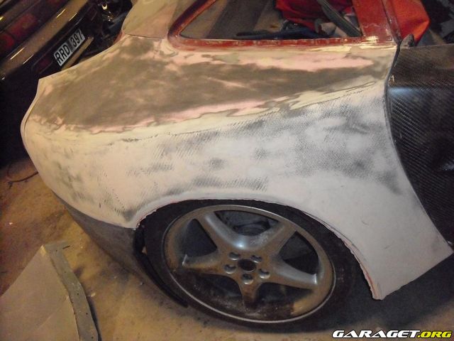

Spacklat klart där bakskärmarna ska ihop med karossen. Hatar att spackla. Fan vad synd att jag inte hade börjat med lera på den tiden då jag byggde upp bakpartiet..
Men nu är det dags för slipgrund och sen lack och avgjutning, skarvarna till bakskärmarna hamnar innanför bakluckan och innanför sidobakrutan. Synliga skarvar hamnar vid C-stolpen och mot lyktsargen till bakljusen, för den blir en separat detalj då hörnorna är det som går åt mest på banan.

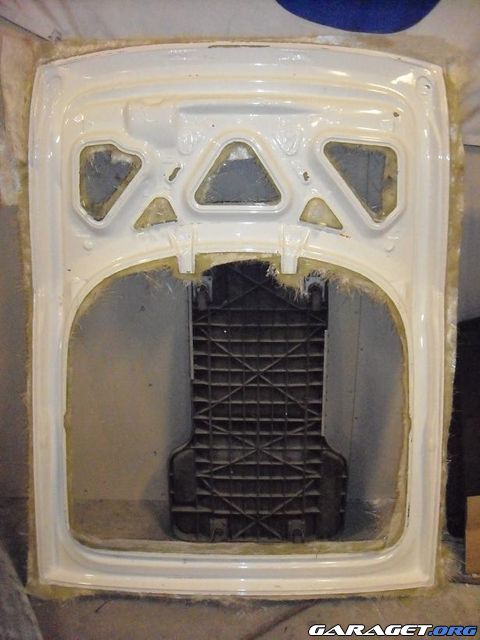

Gjutit en form till bakluckans innerhalva.

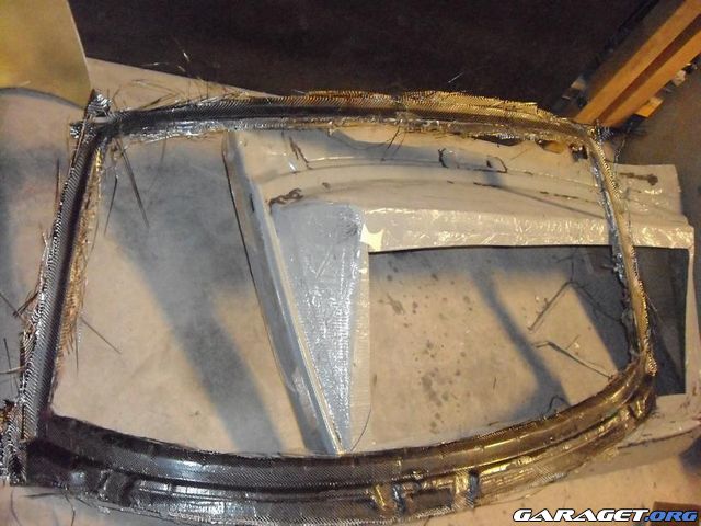

Rutramen, den är inte renskuren -så det är alltså därför som den ser ut som kriget och inte för att jag är så kass på detta xD

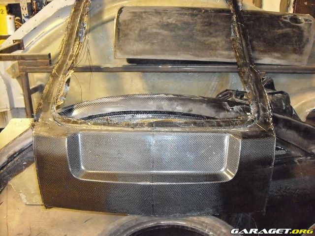

Mittenbiten till bakpartiet och även ramen som är innanför bakluckan gjuten, har lagt allt i V-mönster såklart, även det man ser när man öppnar bakluckan smile
