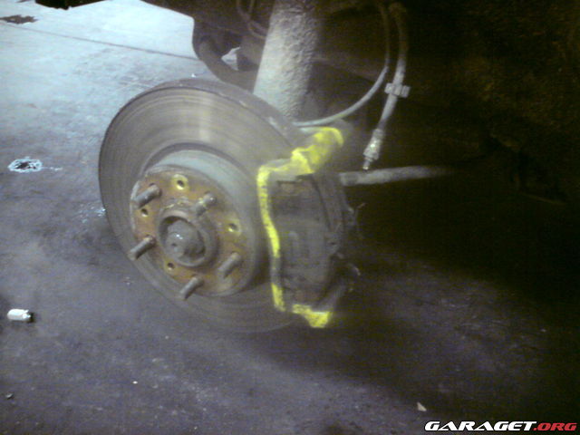

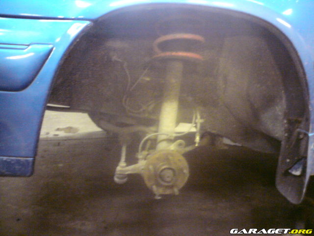

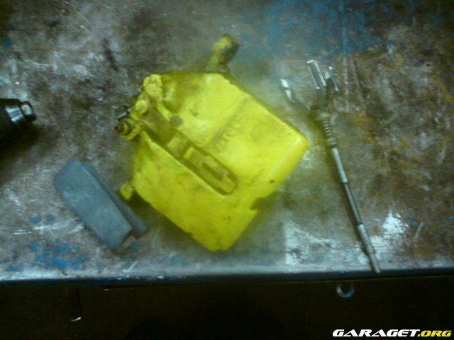

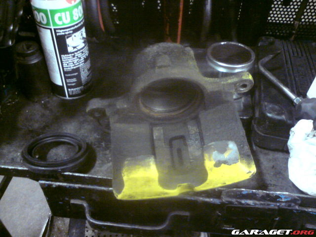

bromsarna kärvade.. va gummitätningen fram som hade sprukigt.. o då hade ja smörjt alla bromsar o kollat över allt ett par dar innan o då va de inte så.. så beställde hem renoveringssats te oket fram eftersom ja tyckte de va så i så bra skick..
https://www1.garaget.org/gallery/archive/98893/800074_1jrgo3.jpg
https://www1.garaget.org/gallery/archive/98893/800075_xnth8c.jpg
https://www1.garaget.org/gallery/archive/98893/800077_dm7s8y.jpg
https://www1.garaget.org/gallery/archive/98893/800078_xo7an3.jpg
https://www1.garaget.org/gallery/archive/98893/800080_s8tx16.jpg
https://www1.garaget.org/gallery/archive/98893/800081_6sc750.jpg

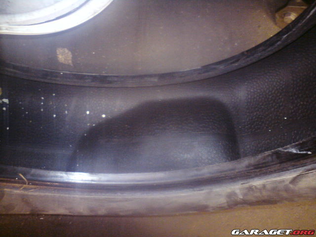

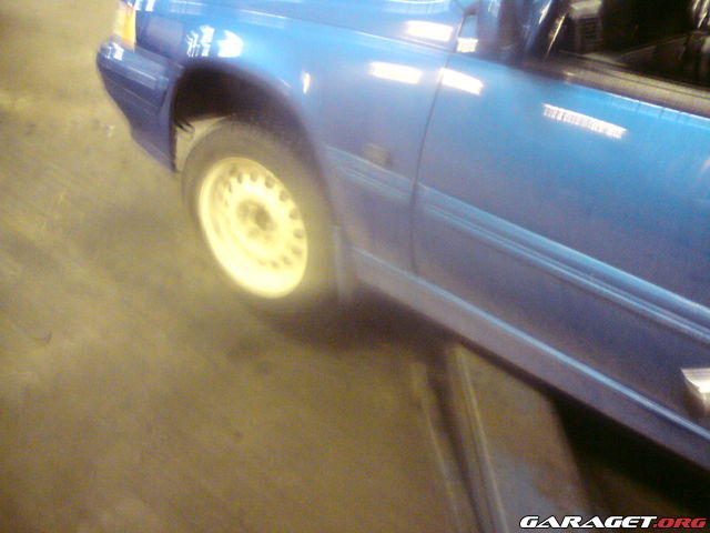

nu har mitt NYA vinterdäck redan gett upp. även att ja körde försiktigt... studsade nästan fram.. va som en stor luft fylld blåsa inne i däcket...
https://www1.garaget.org/gallery/archive/98893/804111_0tfbo0.jpg
aldrig sett ett däck som blive så här!!
https://www1.garaget.org/gallery/archive/98893/804118_3p1s8w.jpg
https://www1.garaget.org/gallery/archive/98893/804119_q2114p.jpg

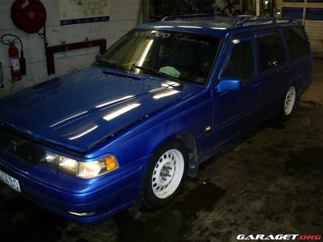

har stått stilla nu pga att den har funkat kanon.. men måste snart fixa handbromsen som inte tar.. snart besiktning ju...
har köpt navkåpor me nya volvo loggan te mina sommarfälgar.. kommer nog bli bra tror ja!!
https://www1.garaget.org/gallery/archive/98893/822753_ryx0zi.jpg
så såg bilen ut häromdan.. 22 minus... göttt...

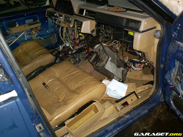

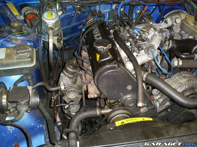

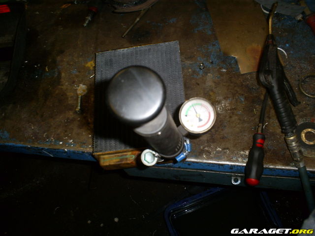

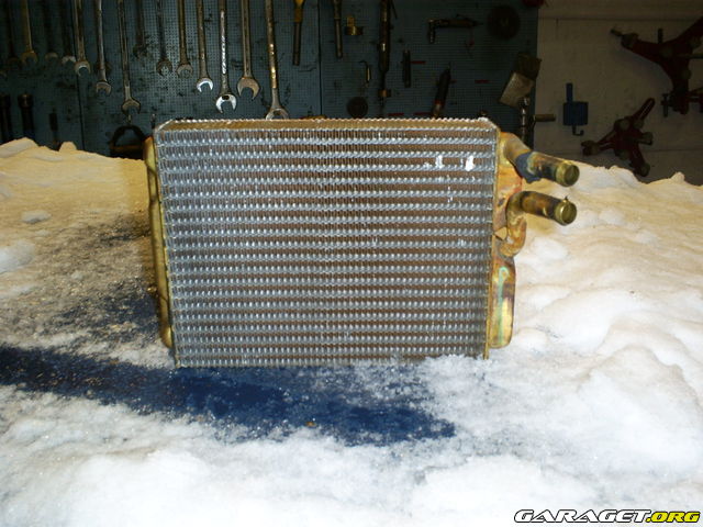

skruva lite amazon ida men när ja skulle åka o äta så small såklart mitt cellpaket sönder. de pös o tjöt som f..n. men som tur e hade ja ju glykol i bilen så tog mig te verkstan iallafall. o som tur e va de samma i min 740 så tog ur de.
https://www1.garaget.org/gallery/archive/98893/834421_3pbykg.jpg
så urtagen ur 740in. gött slet istort sätt ut den men så vill man ju inte göra i 945an..
https://www1.garaget.org/gallery/archive/98893/834427_r8e0yl.jpg
740in
https://www1.garaget.org/gallery/archive/98893/834430_2rysqx.jpg
jopp. den håller trycket...
så har rive halva bilen. göra resten imorrn..  höres..
De Måste Ha Vare Bättre Förr!!!
902 Inlägg
10 januari 2010
#126

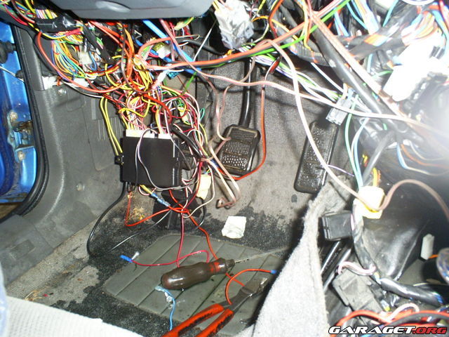

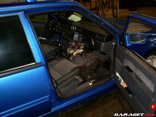

så fick klart bilen. men fy faan va glykol de va överallt.. o sen förut när ja skulle fara hem när ja skulle ställa in en dunk me glykol i bilen så hörde ja bara blask. då hade sketen runne i vent rören för fötterna te baksätet. va ett par centimeter högt me glykol... suck..
https://www1.garaget.org/gallery/archive/98893/835382_rnxunz.jpg
https://www1.garaget.org/gallery/archive/98893/835384_e86vrd.jpg
https://www1.garaget.org/gallery/archive/98893/835386_yq438m.jpg
https://www1.garaget.org/gallery/archive/98893/835387_zhxfra.jpg
sås. klarrt. lacka även om vindavisarna...

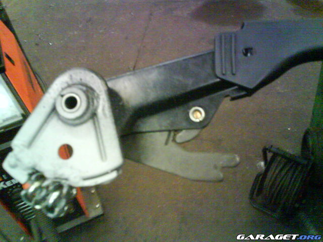

i väntan på att inredningen ska torka så fixa ja handbromsen!
https://www1.garaget.org/gallery/archive/98893/836666_kaql0v.jpg
gjorde lite special o svettsade fast två vajer lås, då ja drage av 2 vajrar o tröttnat på byta...

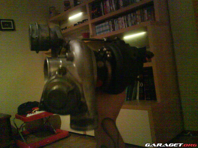

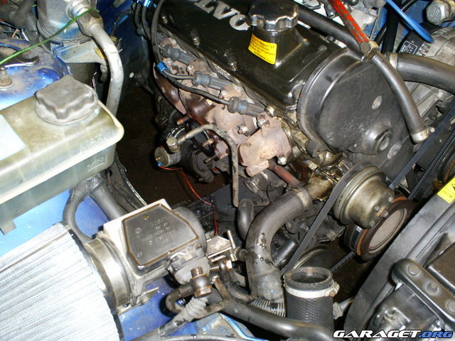

sås va o besikta härom dan o de hade inget att gnälla på förutom att hc va 107 men får va 100. så då skulle ho åka en sväng o värma upp den men då blev alla avgasvärdena fel... skit också..

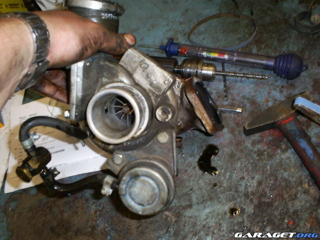

så v tror ni de kan bero på?? för ska byta turbon snart för den har vare rätt glapp länge men har inte bytt för bilen har ju gått så bra..
värdena va:
co: 1,5 (0,5)
hc: 183 (100)
co 2500rpm: 1,9 (0,3)
lambda 1,05 (0,96-1,04)
kan detta bero på att turbon har skickat ut massa sket i avgassystemet tror ni???
bilder på andra turbon::
https://www1.garaget.org/gallery/archive/98893/849853_m51jtv.jpg
1 513 Inlägg
31 januari 2010
#129
lmm vatten temp givaren eller lambda men de ligger lågt på listan e avgaset 100% tätt inklusive från lmm till insug*'????
902 Inlägg
31 januari 2010
#130
mmm va ja hittar så finns inga fel på lmm tempgiv. el lambdan.. har kollat avgassystemet efter läcka men hitta inget som läcker ut iallafall.. in vet ja inte.. ska byta avgasystemet när ja byter turbo nu va de tänkt..

så imorrn ska ja byta turbo, avgassystem o även montera en till pytteliten katt.. om de hjälper.. smat rengöra lambdan... får la se om ja kommer ihåg att ta lite bilder....

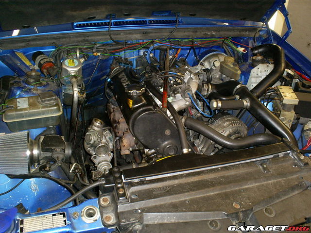

bilder från tubbo bytet mm om nån e intresserad!!
https://www1.garaget.org/gallery/archive/98893/854986_117xn8.jpg
https://www1.garaget.org/gallery/archive/98893/854988_6agzuy.jpg
https://www1.garaget.org/gallery/archive/98893/854992_1z67kg.jpg
https://www1.garaget.org/gallery/archive/98893/854997_55hir1.jpg
https://www1.garaget.org/gallery/archive/98893/855014_zmnmjk.jpg
902 Inlägg
9 februari 2010
#133
han gick igenom ida.. va turbon som gjorde de!!!

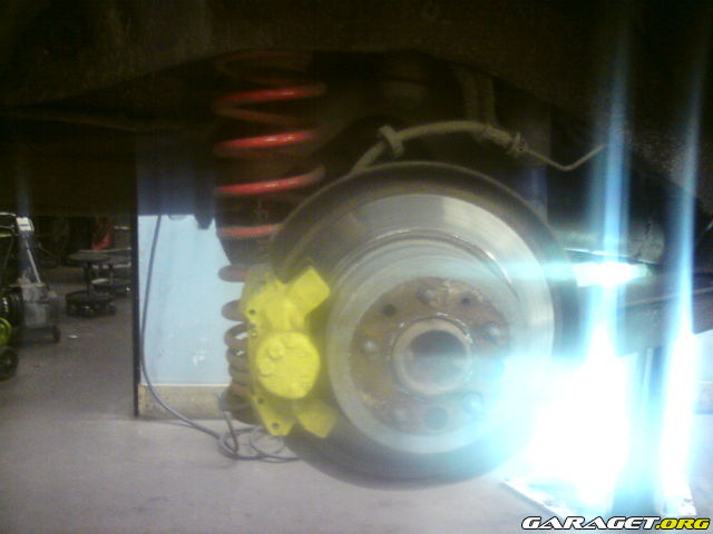

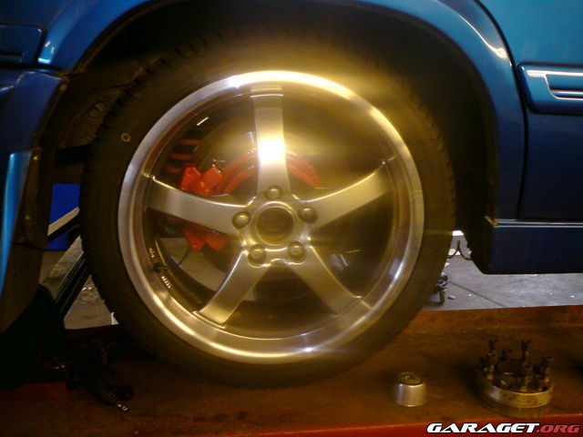

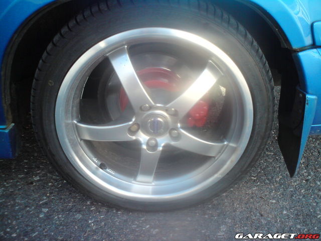

så nu har man servat o bytt hjul te sommar däcken samt lackat ok o skivor lite.
bilder::
https://www1.garaget.org/gallery/archive/98893/899316_f87mqh.jpg
innan
https://www1.garaget.org/gallery/archive/98893/899321_4z9srm.jpg
efter

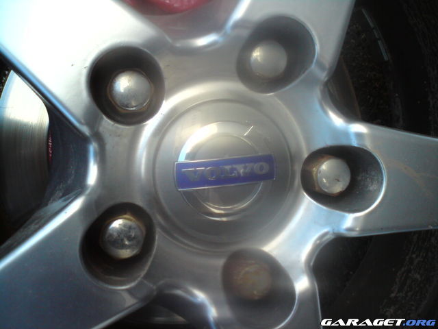

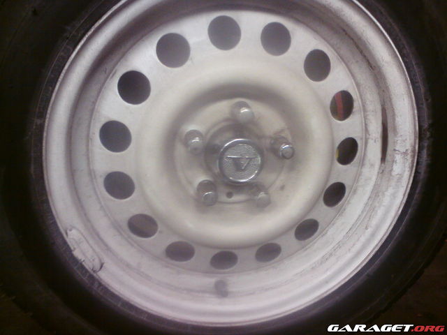

nu har man äntligen fått på mina nya centrum kåpor på fälgarna vart bra tycker ja!
https://www1.garaget.org/gallery/archive/98893/904908_d7zo4k.jpg
https://www1.garaget.org/gallery/archive/98893/904909_7910c8.jpg
