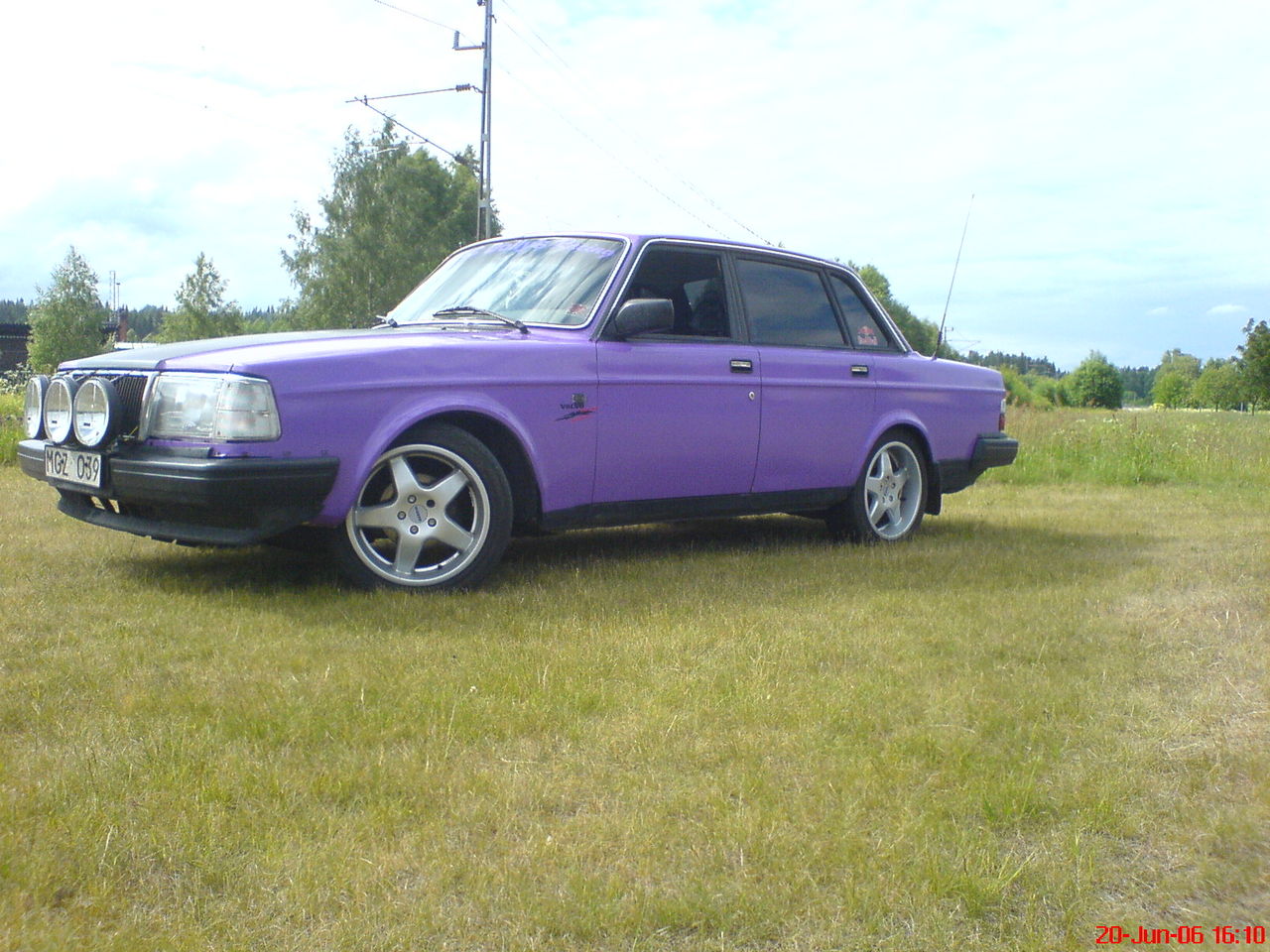

Min gammla 240, rollade den i höstas.
https://www1.garaget.org/archive/23/22849/109782/109782-1060350.jpg

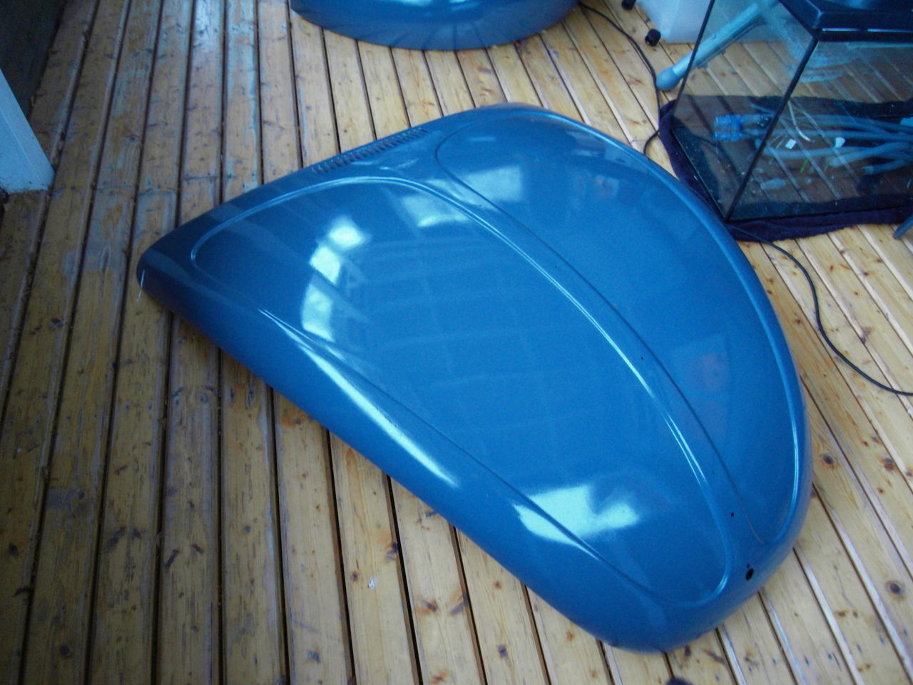

Och min gammla a-traktor, dock inte svart. Dock är huven sprayad och resten rollad.
https://www1.garaget.org/gallery/archive/22849/8682/22849-39772.jpg

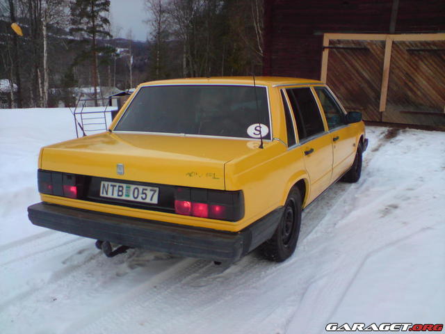

och min gammla 740.
https://www1.garaget.org/gallery/archive/22849/396921_eex9ys.jpg
Det är väll dom fordon jag har haft som varit rollade.

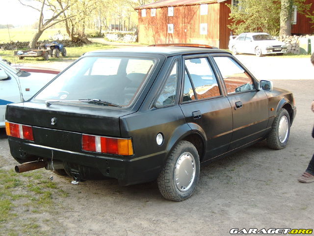

Vi va tre pers och rollade en escort tongue Blev rätt bra... Blank 60 korrosionsskyddande färg för staket m.m från Coop Forum smile
Precis nyrollad på bilderna därför är den lite blackig, ser sprutat ur nu smile
https://www1.garaget.org/gallery/archive/28534/17755/28534-91788.jpg
https://www1.garaget.org/gallery/archive/28534/17755/28534-91789.jpg
Uderarbetet va att slipa ner hela bilen nogotsånär med 500 papper och kloss.
Finns faktiskt fördelar med att rolla smile Just den färgen är hyfsat slagtålig och rostskyddande, och det har den fått bevisa wink hehe smile När en polare kasade ner över huven med metallspännare på bältet så hände... INGENTING yikes skitbra färg smile
