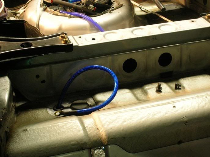

El systemet börjar snart bli helt klart, bara några små kablar kvar sen blir det att lägga på pluspolen och se vad som händer :roll:
http://i27.photobucket.com/albums/c190/snusare/DSCN2274.jpg

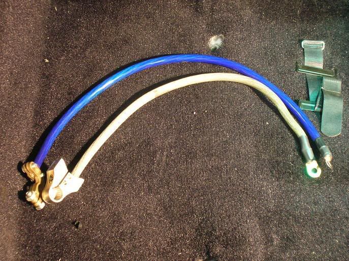

Ny ström och jord kabel till batteriet.
http://i27.photobucket.com/albums/c190/snusare/DSCN2276.jpg

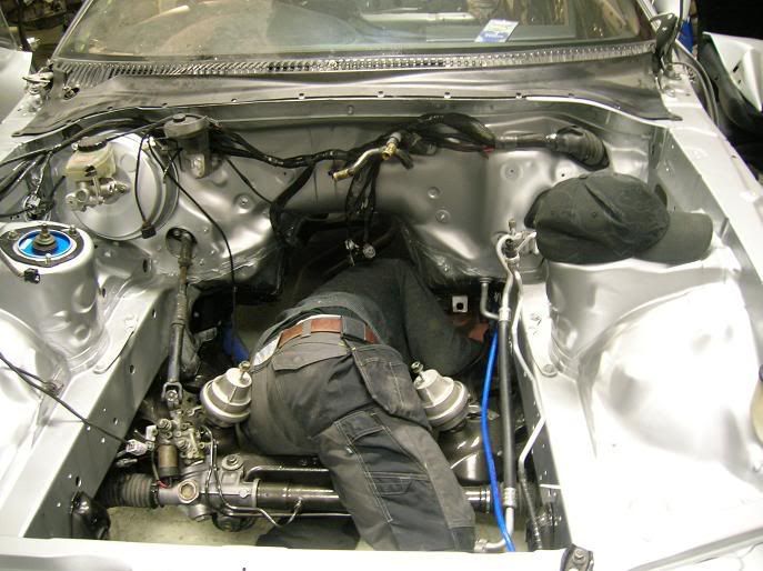

Här kommer strömmen till startmotorn upp.
http://i27.photobucket.com/albums/c190/snusare/DSCN2281.jpg
Jag drar fast strömkabeln till startmotorn, ställningen med att gränsla framvagnen kändes betydligt mer avancerad än den ser ut smile
http://i27.photobucket.com/albums/c190/snusare/DSCN2282.jpg
Blir tom och slätt när det inte är något hål ner i skärmen längre!

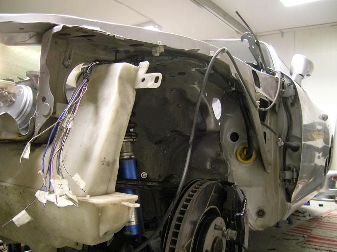

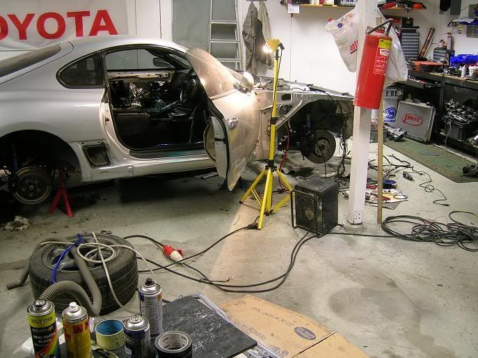

Ser ut som ett bombnedslag i garaget, ligger grejer överallt haha smile Ett bra sätt att inte hitta det man söker wink
http://i27.photobucket.com/albums/c190/snusare/DSCN2278.jpg

Börjar ju se rackarns bra ut det här!
Och du, den där röran kallas organiserad kaos tongue.

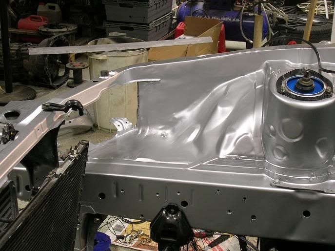

Vart lite gjort i dag oxå.
Slipade ner svetsfogen runt ANkopplingen på ventilkåpan.Bara polering kvar.
Sen så gjordes ett fäste till styrservobehållaren som hamnar bakom stötdämpartornet i stället för framför som tidigare.
