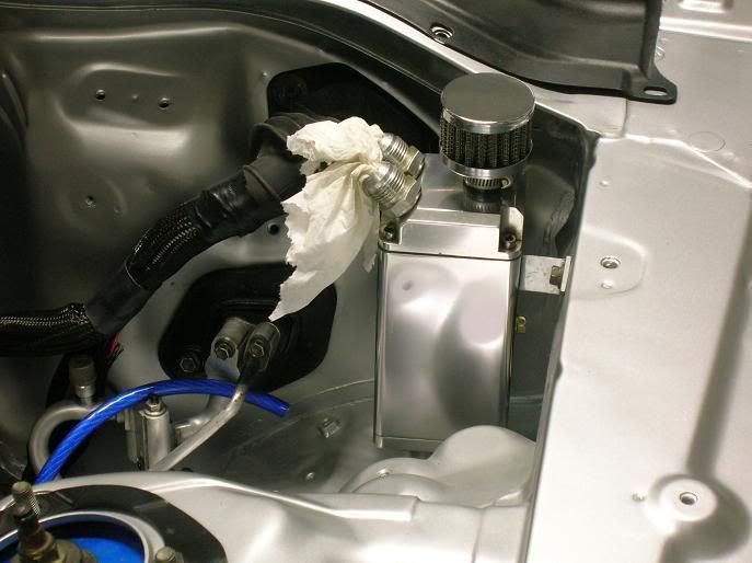

Billig sluten catchtank omgjord till en öppen med dubbla AN10 anslutningar på plats..

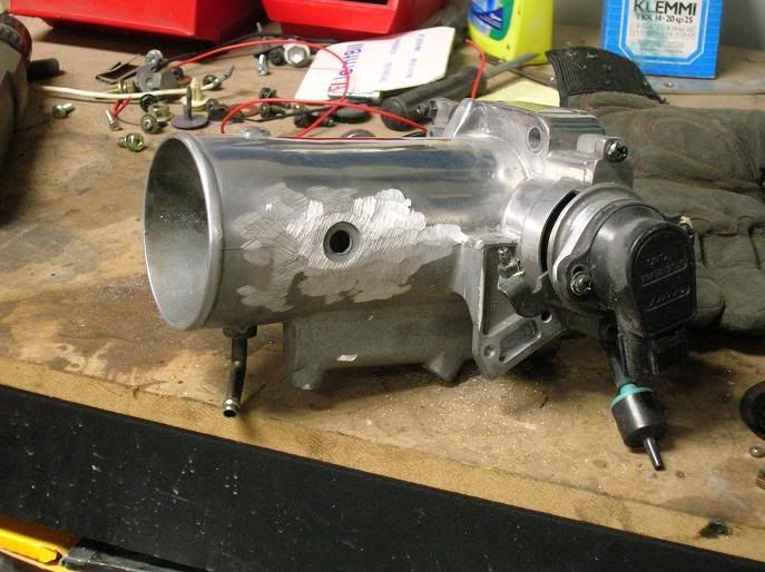

Tagit bort ETCS spjället, ska svetsas igen slipas till och poleras upp smile
http://i27.photobucket.com/albums/c190/snusare/DSCN2287.jpg

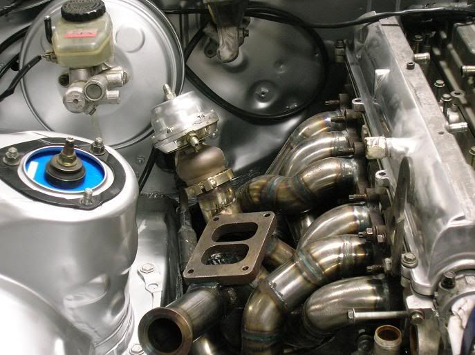

Lyfte i motorn för att kolla hur grenröret passa, inget tog i och det var ganska gott om plats runt omt. Den bakre wastegateflänsen vinklas lite åt sidan så det blir mer plats för downpipen.
http://i27.photobucket.com/albums/c190/snusare/DSCN2291.jpg
http://i27.photobucket.com/albums/c190/snusare/DSCN2292.jpg
http://i27.photobucket.com/albums/c190/snusare/DSCN2293.jpg

bra bygge. En lite grej jag själv fick lära mig den hårda vägen, är att dun catcntank måste ha minst samma diameter på utloppet till filtret som den sammanlagda diametern på de två slangarna in i den... jag har 2st 14mm slangar till tanken & 3 st12mm filter på den som luftning
de be hövs inte om den inte e rent för slapp i ringarna eller kass i styringarna eller laddar groteskt mycket tongue

Evo-Offer skrev:
så ja.nu börjar det ju hända grejer:D blev ju riktigt grymt och de grenröret var inte o leka med;) men varför behöver man  2 wastegates?
Behövs mycket wastegate om man ska åka med lågt laddtryck. Sen med skiljevägg i kollektorn måste man köra 2 utgångar, många svetsar bara ihop dom 2 utgångarna till en men det brukar inte alltid funka så bra.
Helt klart hade ett typ Moroso vevhusfilter varit att föredra då de har typ 2" anslutning eller nåt sånt men den platsen finns inte på tanken. Men nu är det bra ventilation med det där faktiskt!

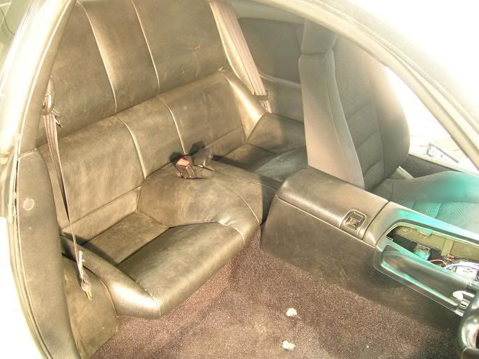

For till garaget en sväng till efter lunch smile
Nu sitter inredningen på plats förutom förarstolen som det ska byggas nytt fäste till. Allt är riktigt dammigt och skitigt, blir att göra rent sen smile
http://i27.photobucket.com/albums/c190/snusare/DSCN2302.jpg
Gjorde om wastegate flänsen lite, nu lutar wastegaten mer åt sidan och bakåt!
http://i27.photobucket.com/albums/c190/snusare/DSCN2298.jpg

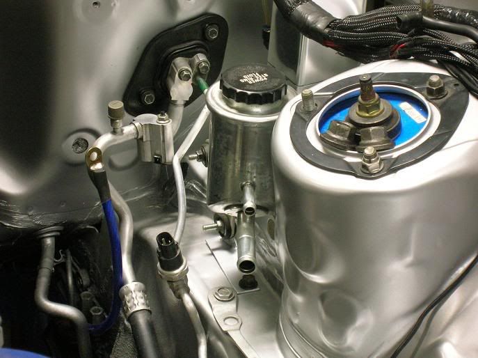

Flyttat servooljebehållaren så den inte syns lika mycket. Ja skruvarna som håller i den ska bytas till kortare wink
http://i27.photobucket.com/albums/c190/snusare/DSCN2299.jpg
