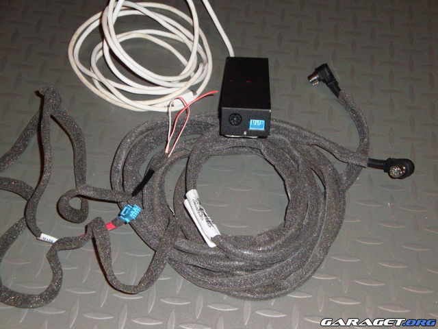

Hej! Någon här som vet vart man kan hitta ett kopplingsschema eller som vet hur man installerar den här Ipod-adaptern i en volvo v70N 00?
bilden finns under projekt för jag vet inte riktigt hur man laddar upp den här...sad

Är det Volvos egna? Vart har du köpt den, isf följer det nämligen med riktigt bra monteringsanvisningar till den.. Monterade en sån här i pappas bil ifjol. (V70N -06)

Lägger upp bilden här om det är OK med dig...
https://www1.garaget.org/gallery/archive/109030/559964_3of2w5.jpg
vet inte rikigt hur den på bilden ska kopplas, men antar att det är något liknande som imIV´n som jag har i min bil... vad är det för fabrikat av adaptern, finns det ingen instruktion med?

Det där ser ju iaf ut att vara Volvos kablage. Sjävla boxen sitter under bagaget i skuffen. En kabel från den till en aux ingång på stereon. En kabel från stereo eller lådan (kommer inte ihåg) till ipoden. Jag drog ipodkabeln till lådan under mittarmstödet där drickhållarna är. Sen ska boxen ha ström från säkringsboxen som sitter på vänstra sidan i skuffen.
Men allt detta står grymt bra i manualen man får med, står t o m med vart kabeln ska dras. Vilka paneler man tar bort och hur. Kolla om Volvo kan få fram den om du nu inte har den.
