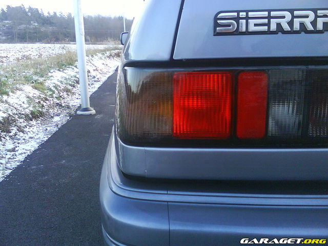

https://www1.garaget.org/gallery/archive/71234/563411_kt3nh3.jpg
emblemet borta
https://www1.garaget.org/gallery/archive/71234/563417_aos89z.jpg
dagens problem till varför bilen går som den går. Gasspjällsgivaren. Fick tag i en ny men den passar inte...helt olika kontakt stycken...ny kommer på måndag=)
Hpc

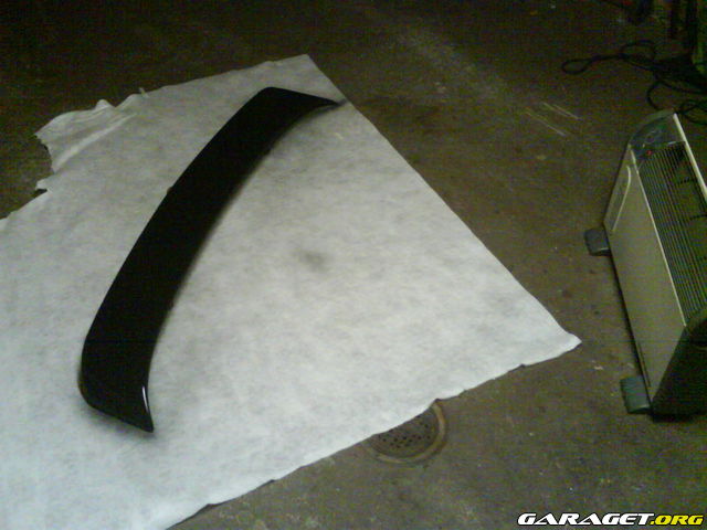

https://www1.garaget.org/gallery/archive/71234/567723_tdoy9r.jpg
grundad mattsvart
https://www1.garaget.org/gallery/archive/71234/567727_6mqowe.jpg
Och nu lackad i Q7, mercurey grey som bilens färg heter. dock inte klarlackad än. De ska göras först innan den monteras på bilen=)
Hpc

Finfint! smile
Illustratör
826 Inlägg
11 februari 2009
Ser bra ut.. Synd du inte hade bättre kamera bara så man fått lite bättre bilder på alstret. wink
Tänker...
979 Inlägg
12 februari 2009
tackar så mkt:)
bättre bilder kommer!!
