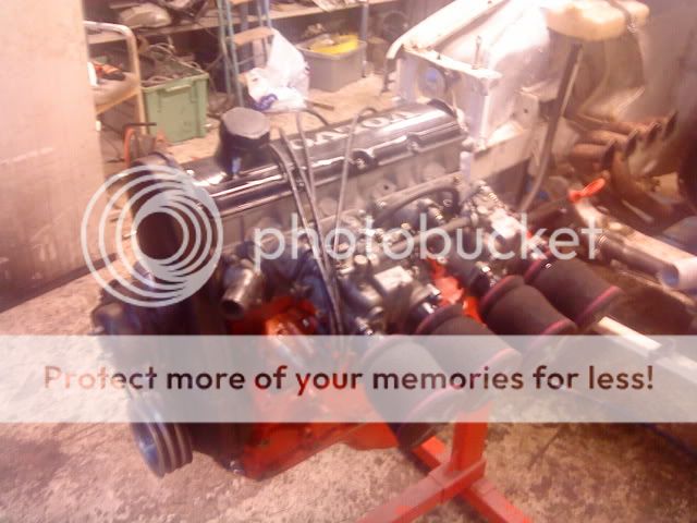

Tänkte jag skulle visa lite bilder av min brorsas is-bil. Detta är eller var en Citroën AX GT med 1.1l och 90hk från 1988.
Numera är den konverterad till bakhjulsdrift, 4-link, wattlänk och en B230 rallymotor som bänkade 204 bakhjulshästar i en 240 Gr H. Folkracebåge och två rallystolar. Totalvikten är 860 kg.

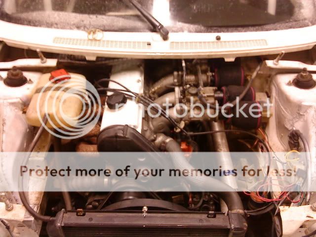

Nya motorn....
http://i371.photobucket.com/albums/oo153/m3-emil/081-1.jpg
http://i371.photobucket.com/albums/oo153/m3-emil/087.jpghttp://i371.photobucket.com/albums/oo153/m3-emil/n686281545_1424437_214.jpg

Torpedväggen blev även den bakåtflyttad för att få plats med den rakställda motorn. På bilden ses ramen till instrumentbrädan, samt fästena till den nerflyttade, samt förlängde rattstången. Plåten ner mot gaspedalen fick modifiseras senare för att överhuvudtaget få plats med pedalstället
http://i371.photobucket.com/albums/oo153/m3-emil/062.jpg

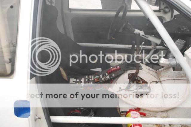

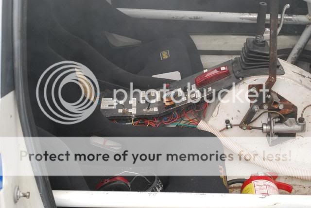

Och en bild på den hemgjorda hydraliska handbromsen
http://i371.photobucket.com/albums/oo153/m3-emil/DSC_0376.jpg
http://i371.photobucket.com/albums/oo153/m3-emil/DSC_0375.jpg

Fan va frän! tongue Ge mig wink. Kikade på filmen också, snyggt kört ! Hoppas de stämde biten med avstängd väg wink. Gick inte sakta direkt! tongue
