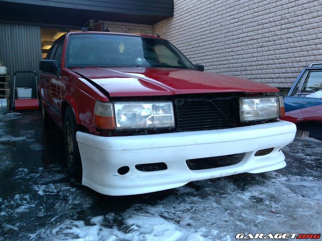

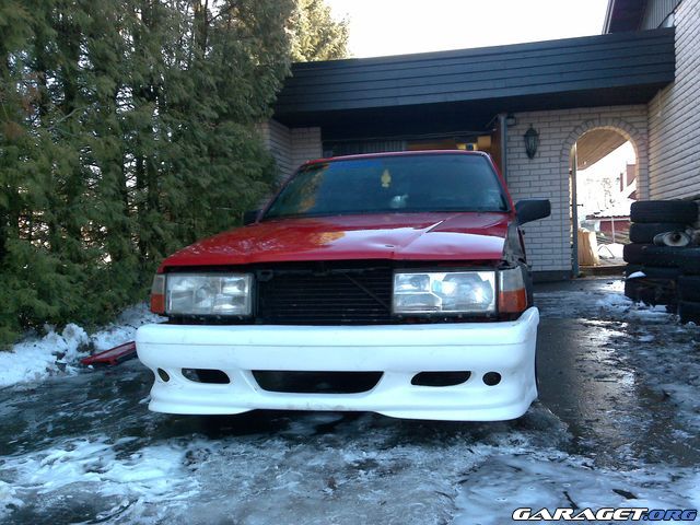

Har Idag pallat upp volvon.. börjat plocka ner bakaxeln.. En ny ska på med aussie locker diff så hoppas den håller bättre tongue ena framskärmen borttagen även där ska på en ny.. och motor/växellåda på väg ur i veckan : ) så kommer hända en hel del nu tongue..  Hängde på Fronten å testade lite med : )... ny motorhuv ska på snart med : )...
https://www1.garaget.org/gallery/archive/75761/577119_3j0eut.jpg
testade fronten
https://www1.garaget.org/gallery/archive/75761/577120_bpwukv.jpg
Blir nog bra sen : )

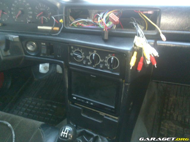

Har idag monterat in en dvd i mittkonsolen.. även gjort plats för dvd-spelaren smile
Håller på att plocka ner m90-lådan+bakaxel också.. smile Även lite nya mätare i A-stolpen är på G
https://www1.garaget.org/gallery/archive/75761/578706_x84cpt.jpg
Blir nog bra när det är klart å lite puts:P

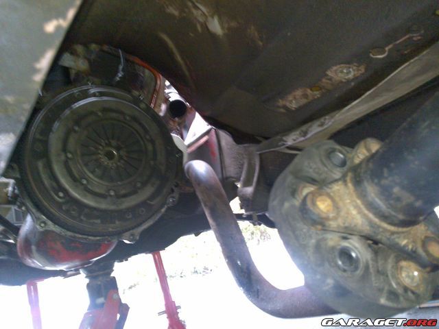

Idag åkte m90 lådan av : ) Motorn ska snart ur och det nybyggda FT-blocket ska i : )
Ska även lackera motor utrymmet å fräscha upp allting där : )
Temat blir Rött/Svart-motorblock/Crome och Blåeloxerat : ) Ny tryckplatta ska beställas hem : )
https://www1.garaget.org/gallery/archive/75761/579397_pzix8u.jpg
lådan borttagen : )
https://www1.garaget.org/gallery/archive/75761/579398_qimsmb.jpg
Riktigt Fräsch M90 låda : ) urtrampningslagret ska bytas och lite gumin : )

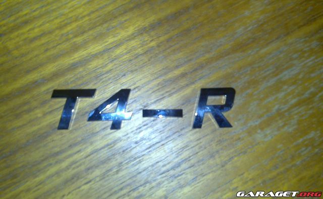

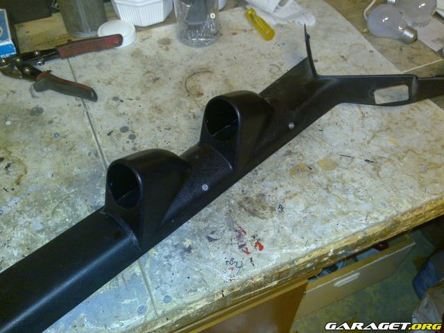

lite bokstäver till bilen hehe^^ Håller på lite med mätare till A-stolpen : )
https://www1.garaget.org/gallery/archive/75761/579571_9m4zf7.jpg
hehe tongue
https://www1.garaget.org/gallery/archive/75761/579575_dyz99y.jpg
blir 2st mätare i A-stolpen.. Ladd och oljetryck.. en Voltmätare ska in på annat ställe.. de får ni se senare smile Denna ska glasfiberspacklas ock lackeras m.m. : )

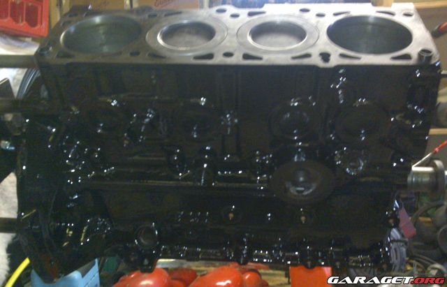

Idag började jag plocka ner motorn så pass mycket jag hann..Lackerade blocket Svart.. blev riktigt bra : ) Imorgon ska motorn ur : ) Har även fått förfrågan att vara med i BlackRacing så e nu medlem där..Får se hur denna klubb står sig : )
https://www1.garaget.org/gallery/archive/75761/580055_wyu67q.jpg
Blocket svart : )

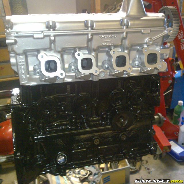

La på Toppen så ni får se ungefär hur de kommer se ut : ) Givetvis nya kamdrev remhjul på G wink
https://www1.garaget.org/gallery/archive/75761/580122_b1jwe4.jpg
Ett smakprov på nya blocket smile

1 303 Inlägg
26 februari 2009
ser helt nytt ut ju tongue bra jobbat
Mvh Christian
935 Inlägg
26 februari 2009
Japp skit snyggt å nu med klarlack med : )

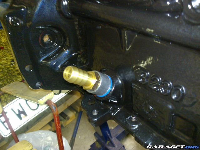

Har idag byggt klart min Oljeretur smile Blev riktigt bra big_smile
https://www1.garaget.org/gallery/archive/75761/580974_xnldpn.jpg
så ska de se ut big_smile

Hur gjorde du med oljereturen?
Mvh Micke
turboperformanceclub.com #2410
935 Inlägg
1 mars 2009
Mvh Micke
Du tar en rör-muff med invändig gänga (finns på de flesta ställer som säljer rördelar.. Sen be nån svarva den till exackt 25mm + 3 hundradelar extra.. sen slår ner den med locktite och det kommer alldrig nånsin läcka smile
