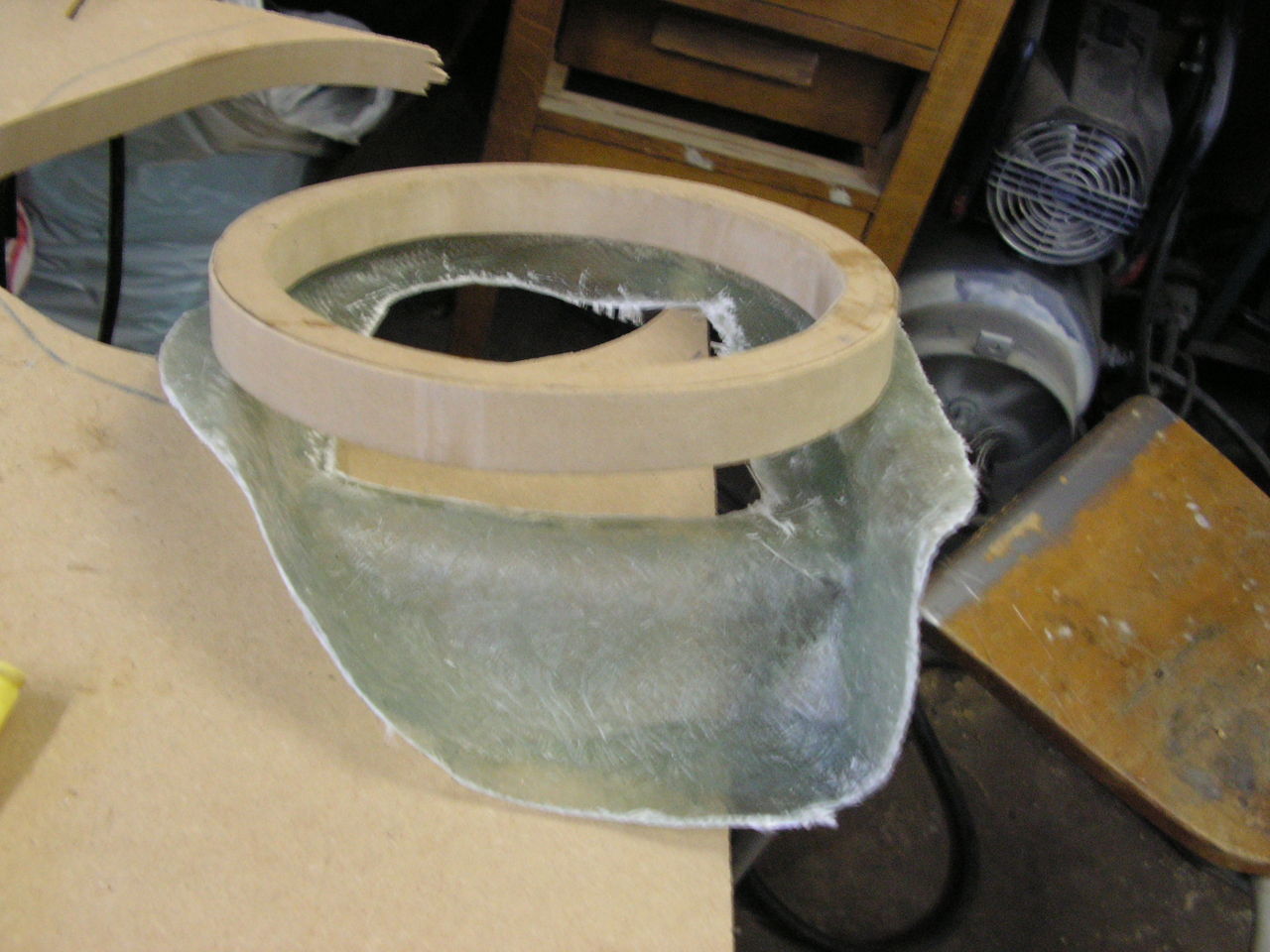

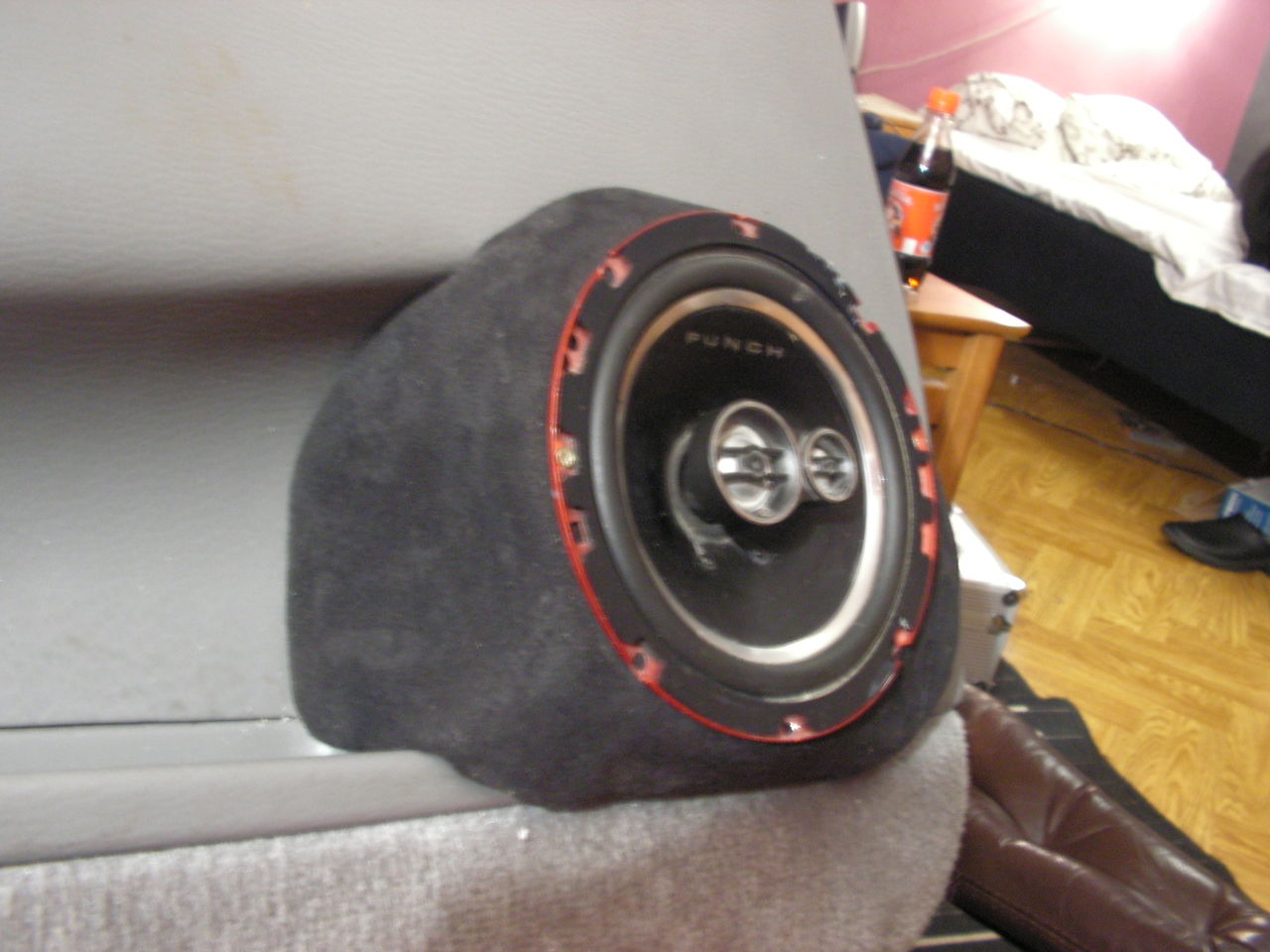

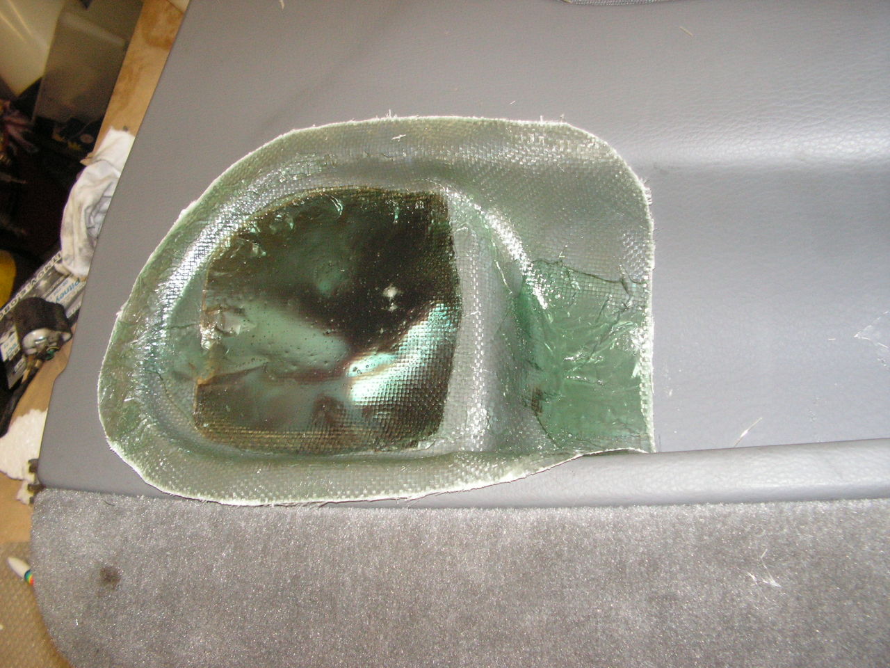

Här har ni då första updaten. Jag kände för att börja med en liten mjukstart till ljudbygget.

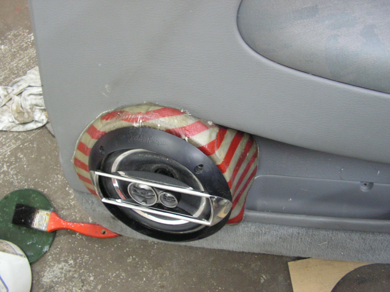

Jag har plastat en baffel till dörrsidan där de ska sitta en 6.5" högtalare. Sådär jag slut med inledning nu äver till lite bygg bilder.
https://www1.garaget.org/gallery/archive/97572/large/571027_sokv32.jpg

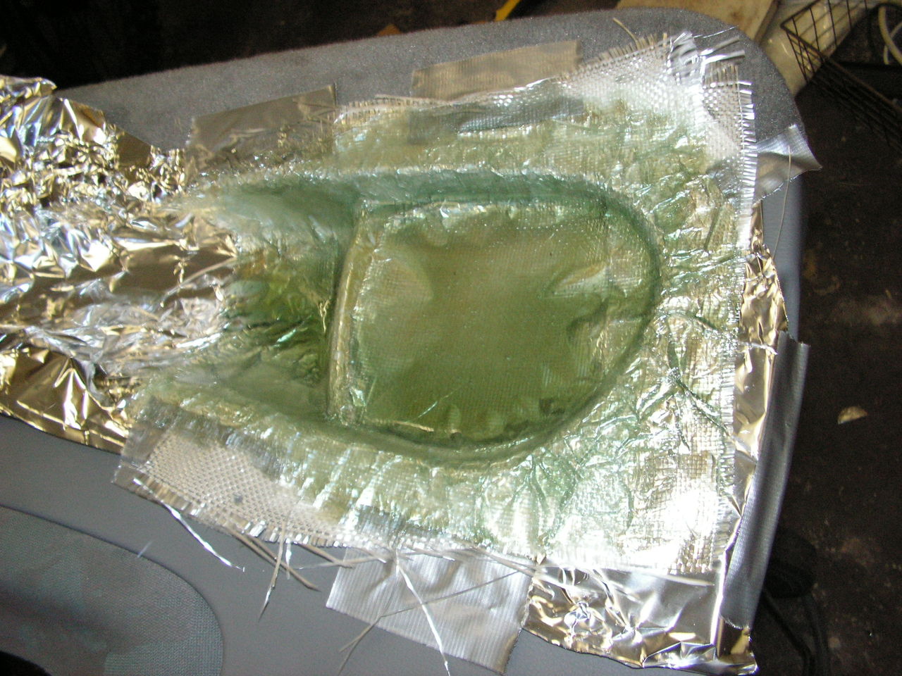

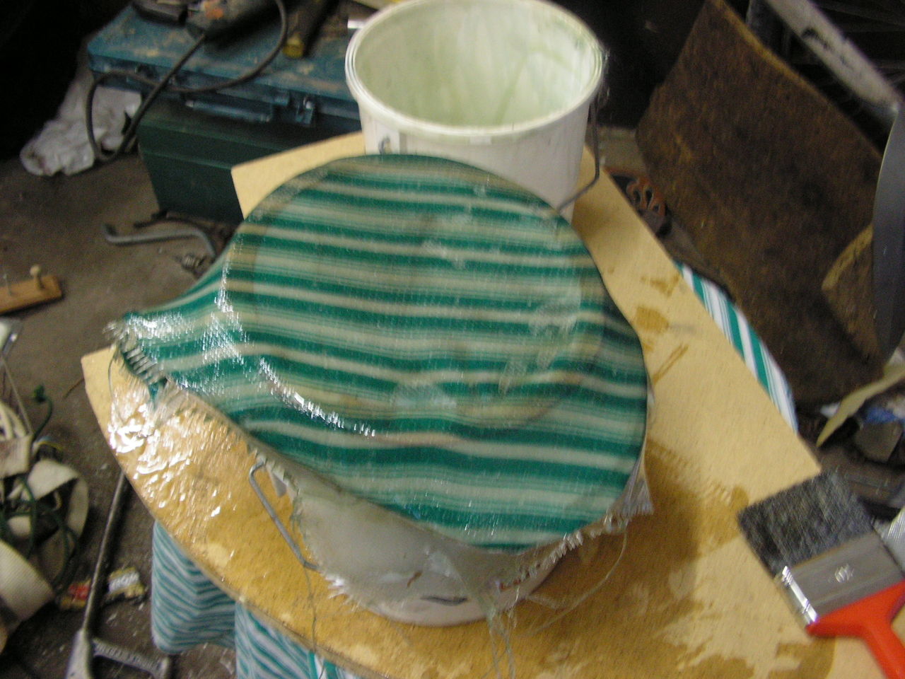

Gjuter av en botten till baffelbygget
https://www1.garaget.org/gallery/archive/97572/large/571031_gh4y9a.jpg
Klipper till formen med hjälp av en vanlig sax. De kan man göra när de legat på tork i ca 20 min.
https://www1.garaget.org/gallery/archive/97572/large/571035_ovfxlr.jpg
Här har jag passat in en ring och spännt tyg över.
https://www1.garaget.org/gallery/archive/97572/large/571161_ph93d9.jpg
2 lager plastat och test montering gjord. Vart nöjd!

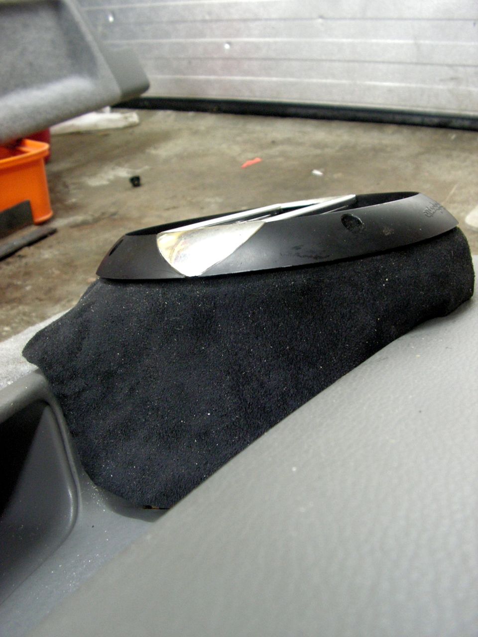

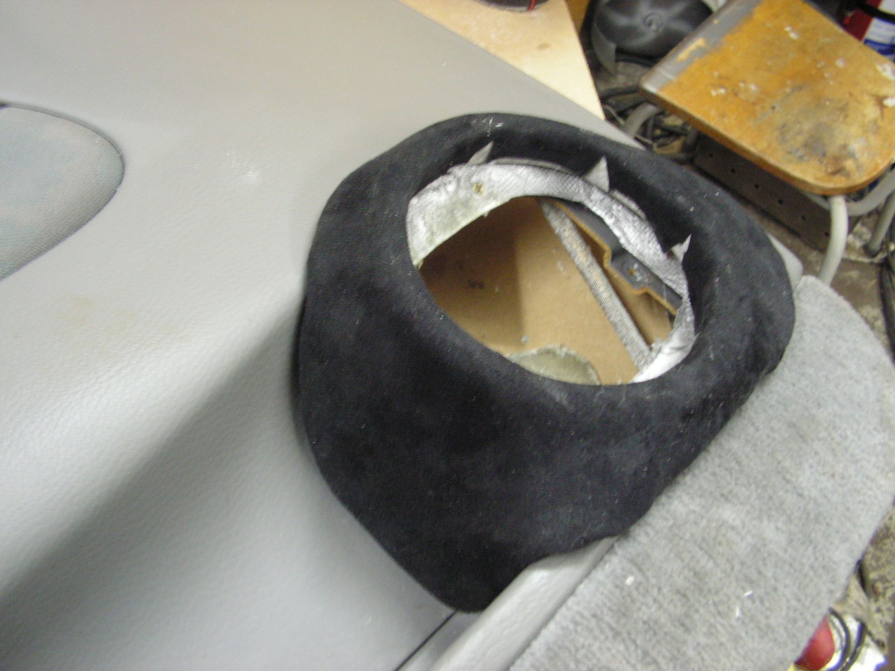

Har precis varit nere i garaget o slipat lite plastic. sen vart de lite inpuls på svarta alcantaran jag hade liggandes i garaget. Aja penslade på tyget och trädde över de. Nu vet inte jag om svart ser förjävligt ut till de gråa eller ej. Så ni måste hjälpa mig känner jag ^^,
Ska jag klä om de till grått fuskskinn istället eller hur ska jag göra?
Låter bilderna tala resten...

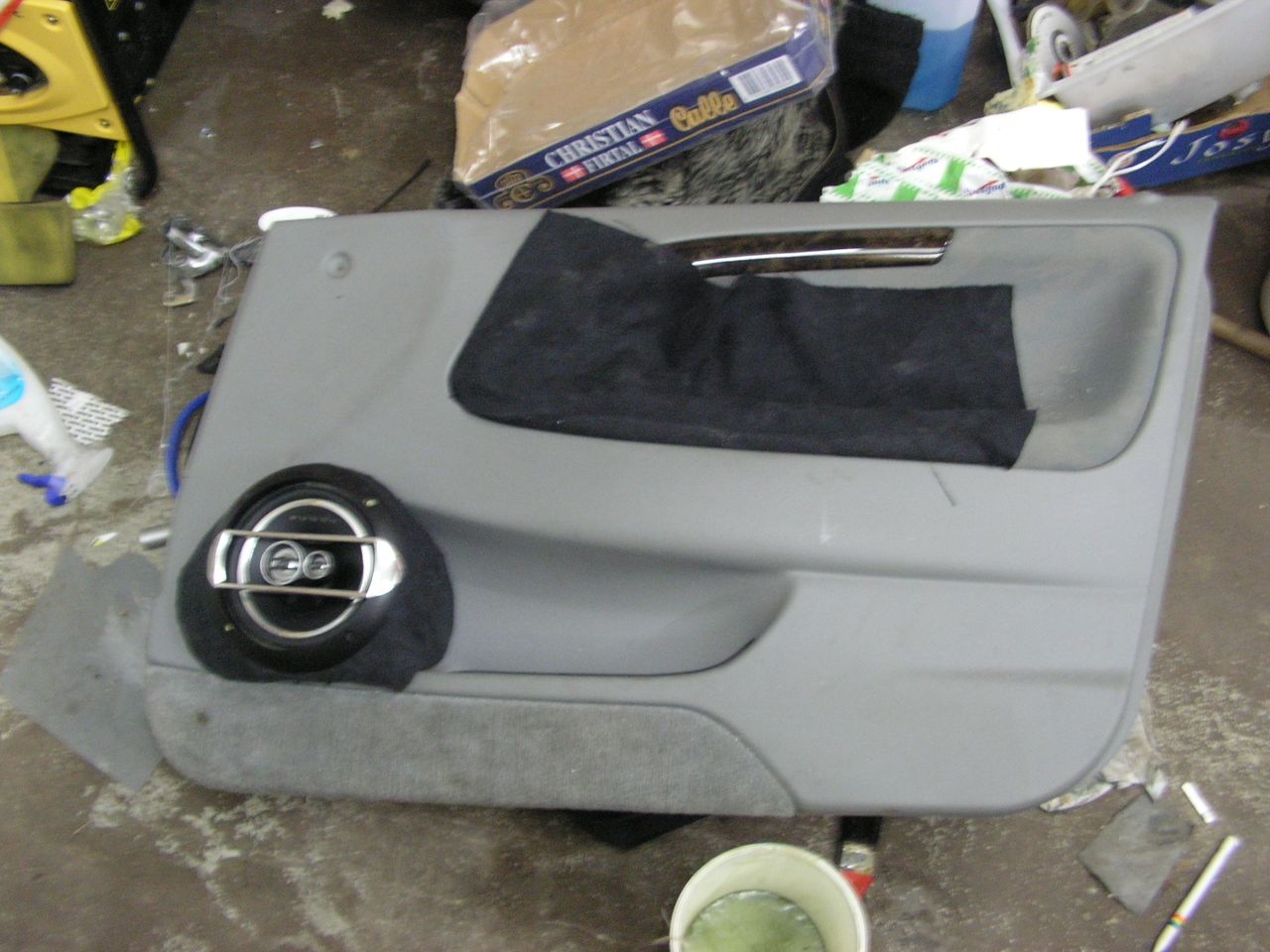

20 feb. Update 3:

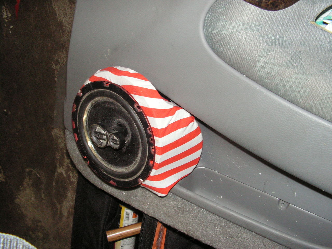

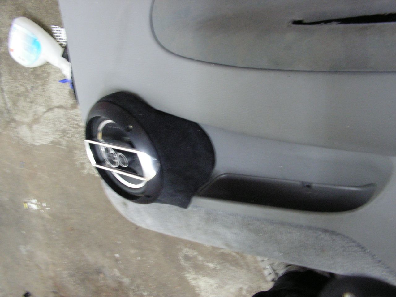

Jahaja. Idag var de plast dax igen då. Idag byggde jag baffeln till förarsidan.
https://www1.garaget.org/gallery/archive/97572/large/575467_dvn849.jpg
Samma princip som förra baffeln.
https://www1.garaget.org/gallery/archive/97572/large/575472_sa496b.jpg

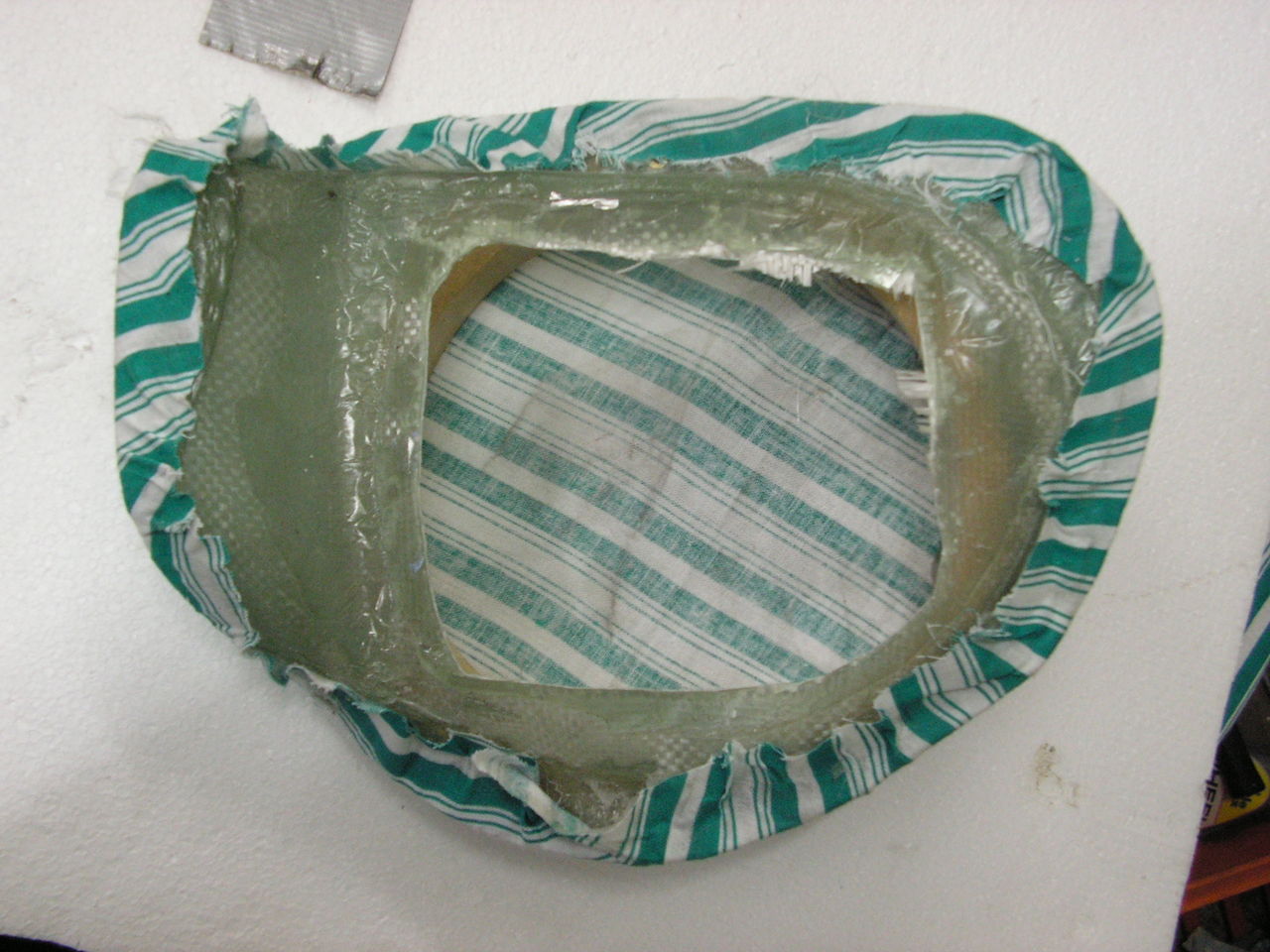

Tyg överspännt och limmat med limpistol.
https://www1.garaget.org/gallery/archive/97572/large/575473_0q0f70.jpg
Två lager.
https://www1.garaget.org/gallery/archive/97572/large/575655_atfteo.jpg
På med moccan
https://www1.garaget.org/gallery/archive/97572/large/575647_2ahjwt.jpg
Därefter skruvade jag fast den smile
Så allt för idag. Tyget jag klär baffeln med kan ni köpa av mig, bara att dra iväg ett PM.
Ni får mer än gärna skriva vad ni tycker! Mvh Oliver

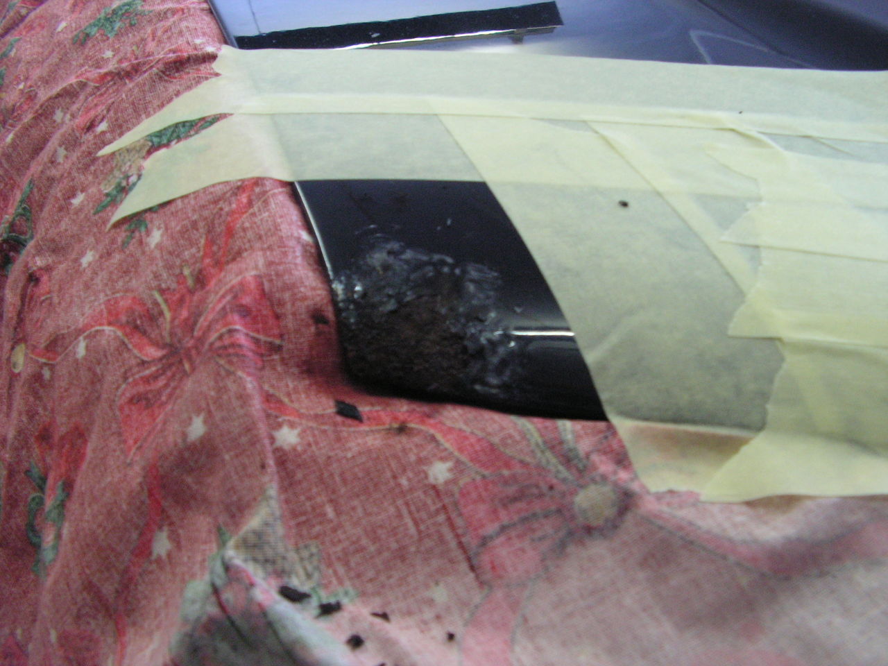

Update 5:

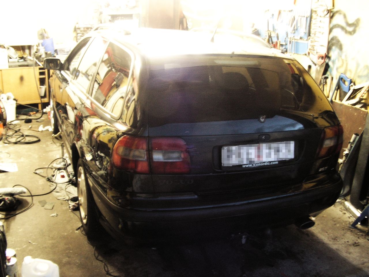

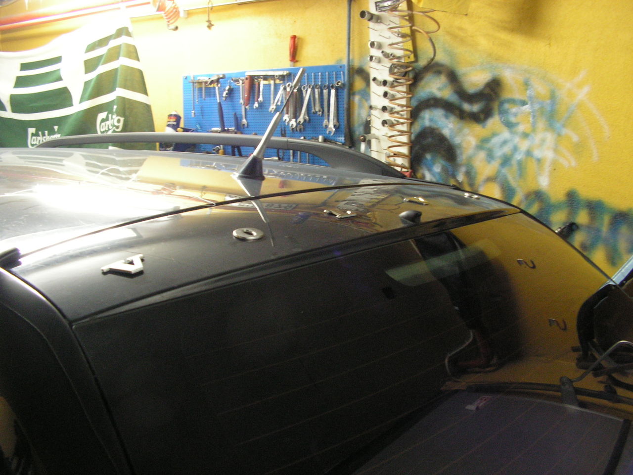

lackerat lister, tagit bort torkarmotorn bak o lagat rost.
https://www1.garaget.org/gallery/archive/97572/large/579371_ew3sij.jpg
https://www1.garaget.org/gallery/archive/97572/large/579369_pswngp.jpg
https://www1.garaget.org/gallery/archive/97572/large/579365_q6e8nk.jpg
https://www1.garaget.org/gallery/archive/97572/large/579509_zw10od.jpg
Senast redigerat av OB (26 februari 2009)
