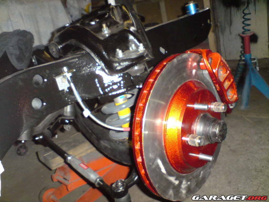

https://www1.garaget.org/archive/111/110286/135465/thumb_135465-1246608.jpg
https://www1.garaget.org/archive/111/110286/135465/135465-1246606.jpg
https://www1.garaget.org/archive/111/110286/135465/large_135465-1246630.jpg
https://www1.garaget.org/gallery/archive/110286/574102_bb9omo.jpg

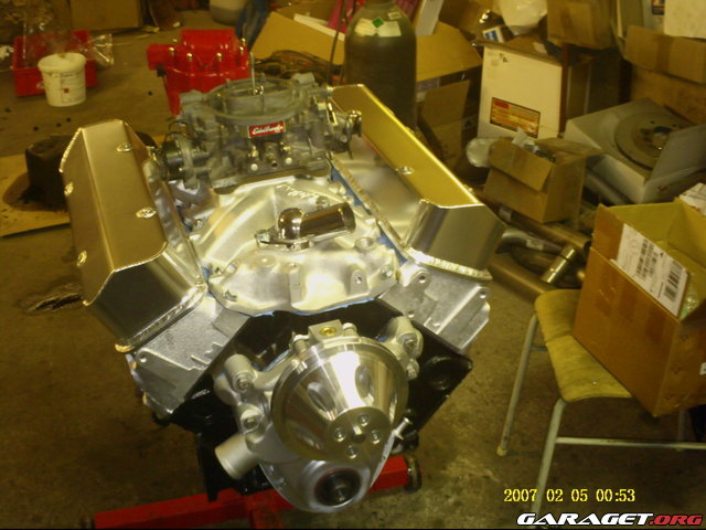

Motor: 350 med portade lock 52cc förbräningsrum, Kamaxel från summit. Torker2insug. Samt lite bling i alu.
Låda: th350
Chassi/Bromsar: Bilsteindämpare runt om, c4bromsar, modifierade infästningar osv

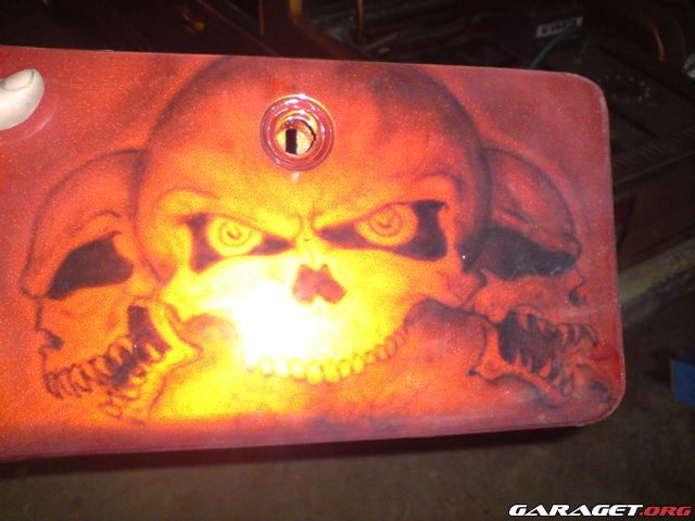

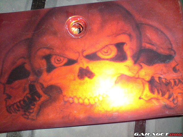

Tog ett par bilder på handskfacks luckans motiv lacl
https://www1.garaget.org/gallery/archive/110286/574963_dtbtja.jpg
https://www1.garaget.org/gallery/archive/110286/574966_7p7oqs.jpg

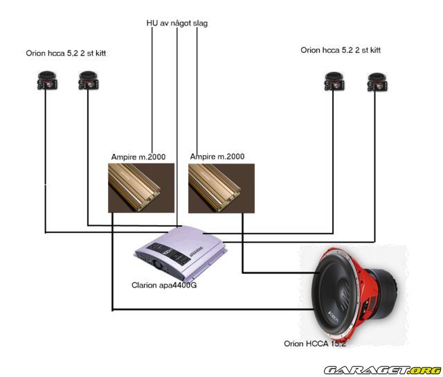

Lägger upp en system skiss på systemet.
Det jag saknar är ett st Ampire steg samt en HU. Samt natruligtviss en massa annat men på system skissen bara det.

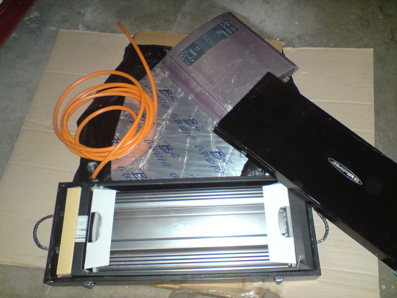

Nu har det börjat dimpa in lite prylar till ljudet:D
https://www1.garaget.org/gallery/archive/110286/large/603813_s61fo3.jpg

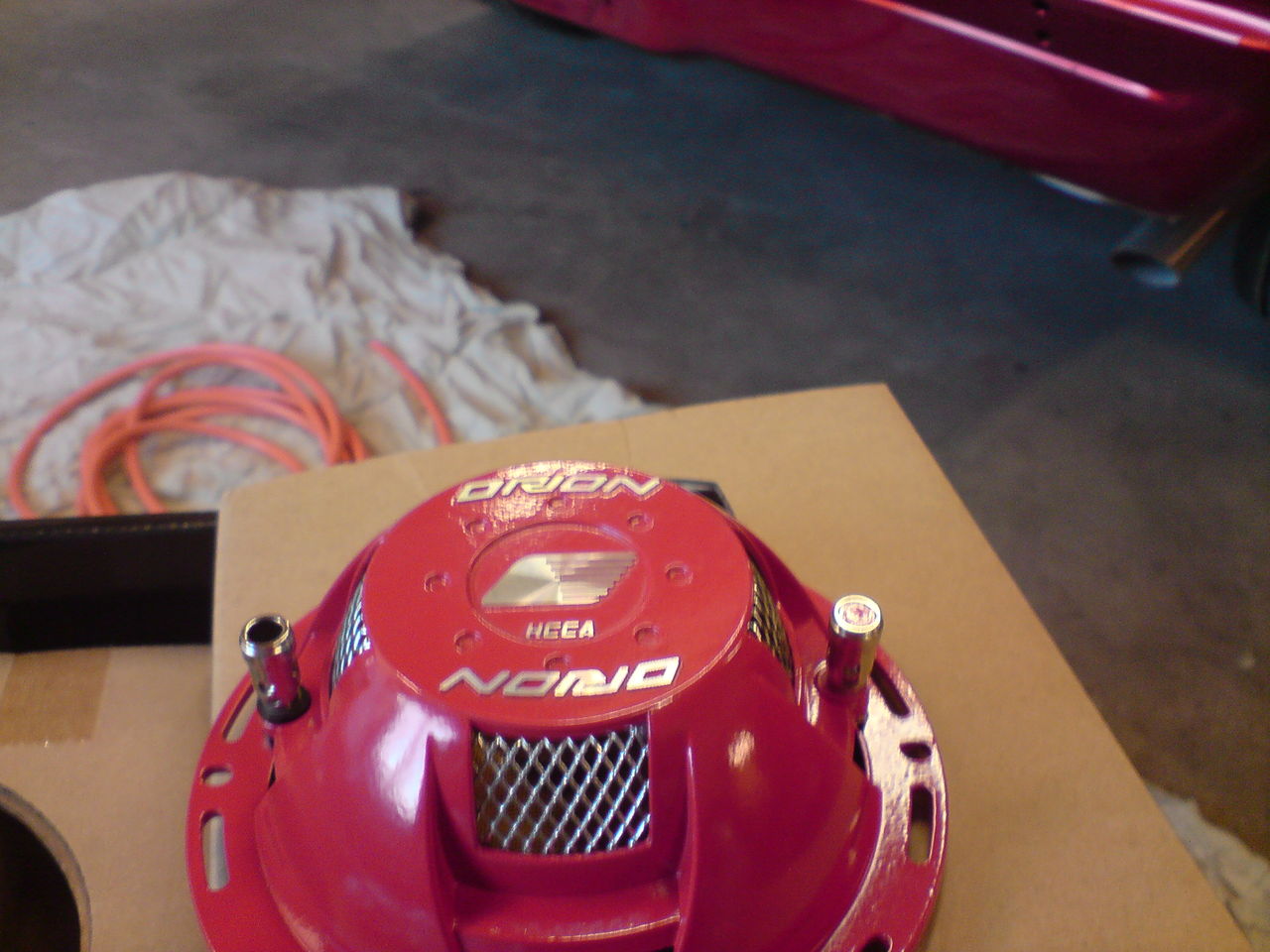

https://www1.garaget.org/gallery/archive/110286/large/604739_0ad0oj.jpg
Ser mkt trevligt ut hoppas det spelar lika högt som jag vill bara. big_smile

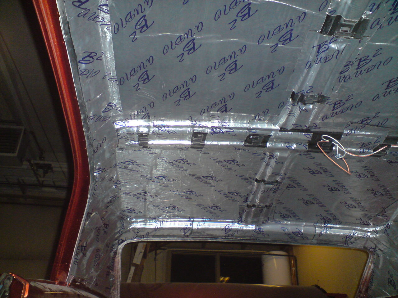

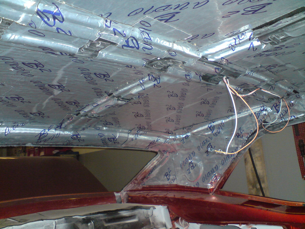

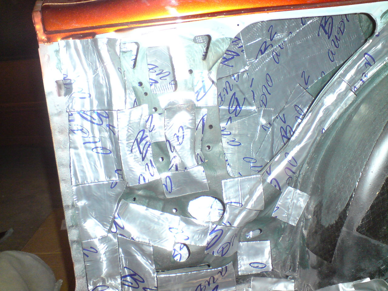

Och så har jag hunnit med att dämpa hela taket.
Det är ett pill göra med det blir rätt bra när man bara tar sig tid.
https://www1.garaget.org/gallery/archive/110286/large/604743_sj7ogq.jpg
Och en till på det ny dämpade taket.

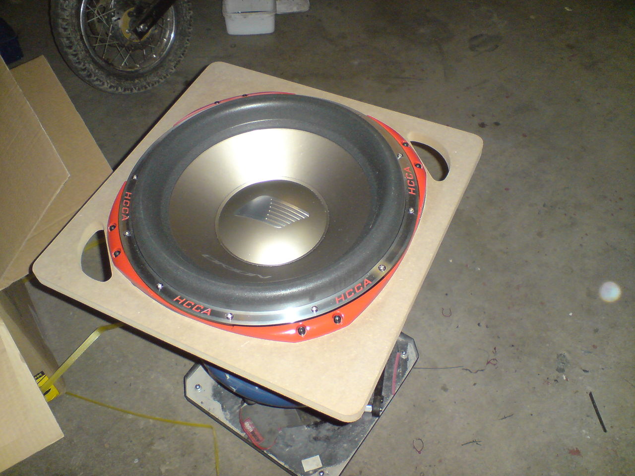

Var och hämtade basen idag.

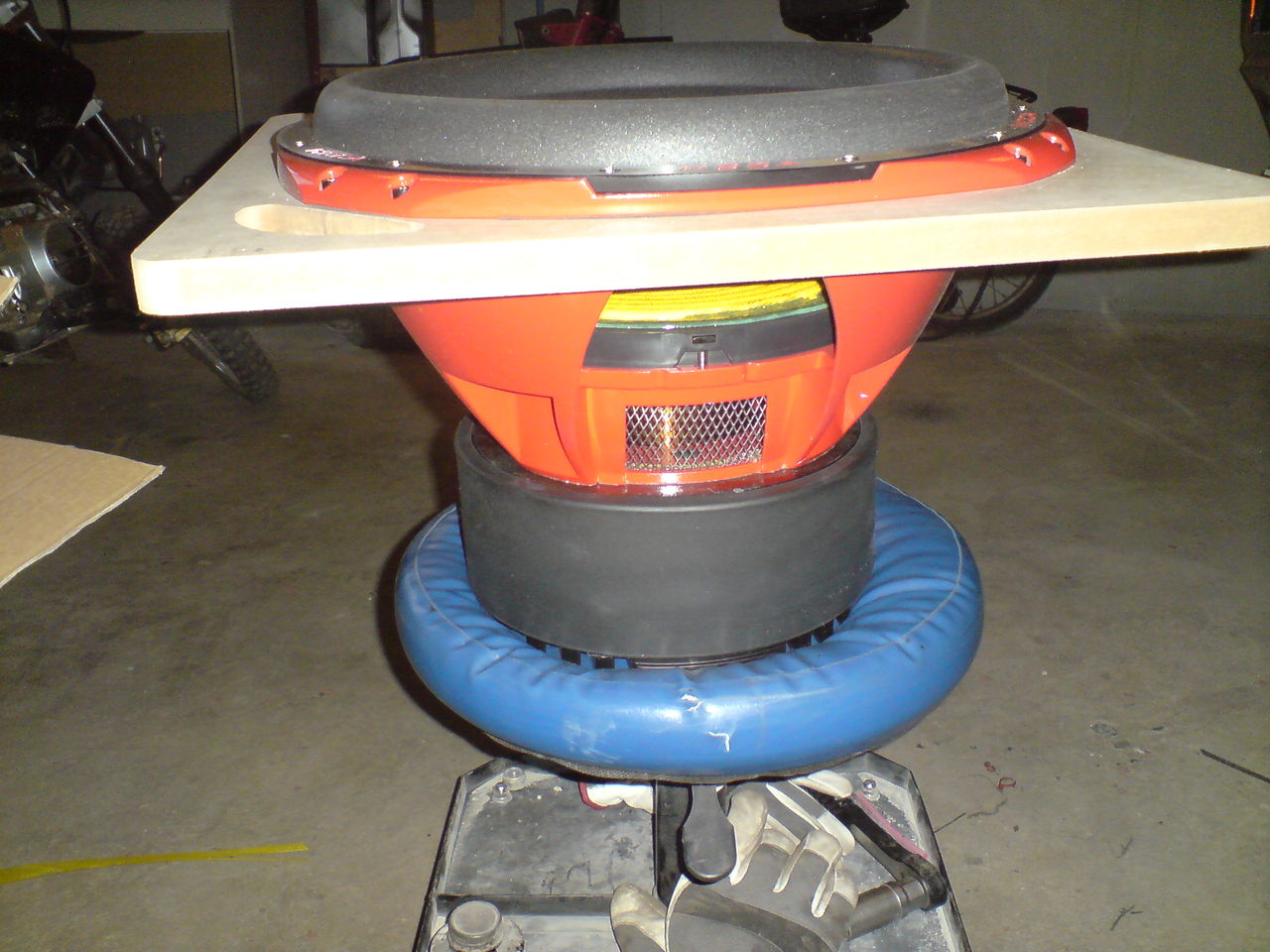

Jag förstår verkligen att det krävs effekt för att driva denna best, fy fan vad grov.
Detta blir bra, och basens design matchar bilen väldigt bra också.
https://www1.garaget.org/gallery/archive/110286/large/605265_41jtas.jpg
https://www1.garaget.org/gallery/archive/110286/large/605266_k0b0i3.jpg

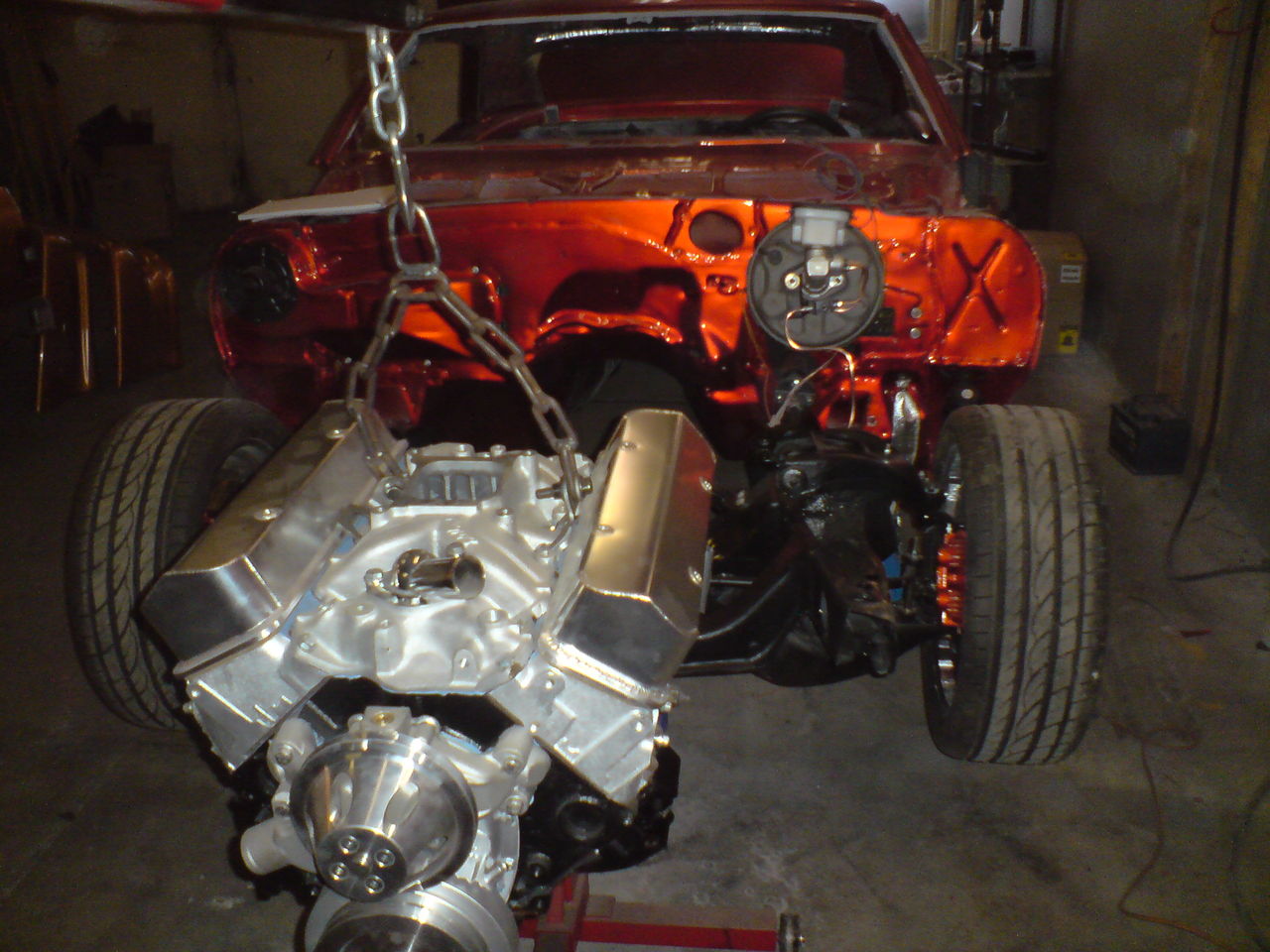

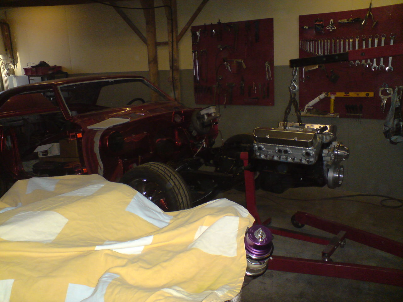

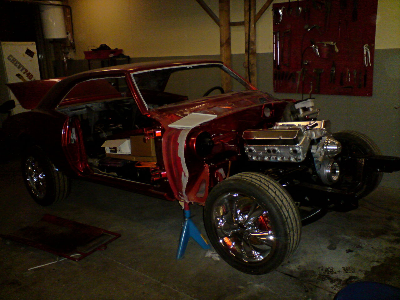

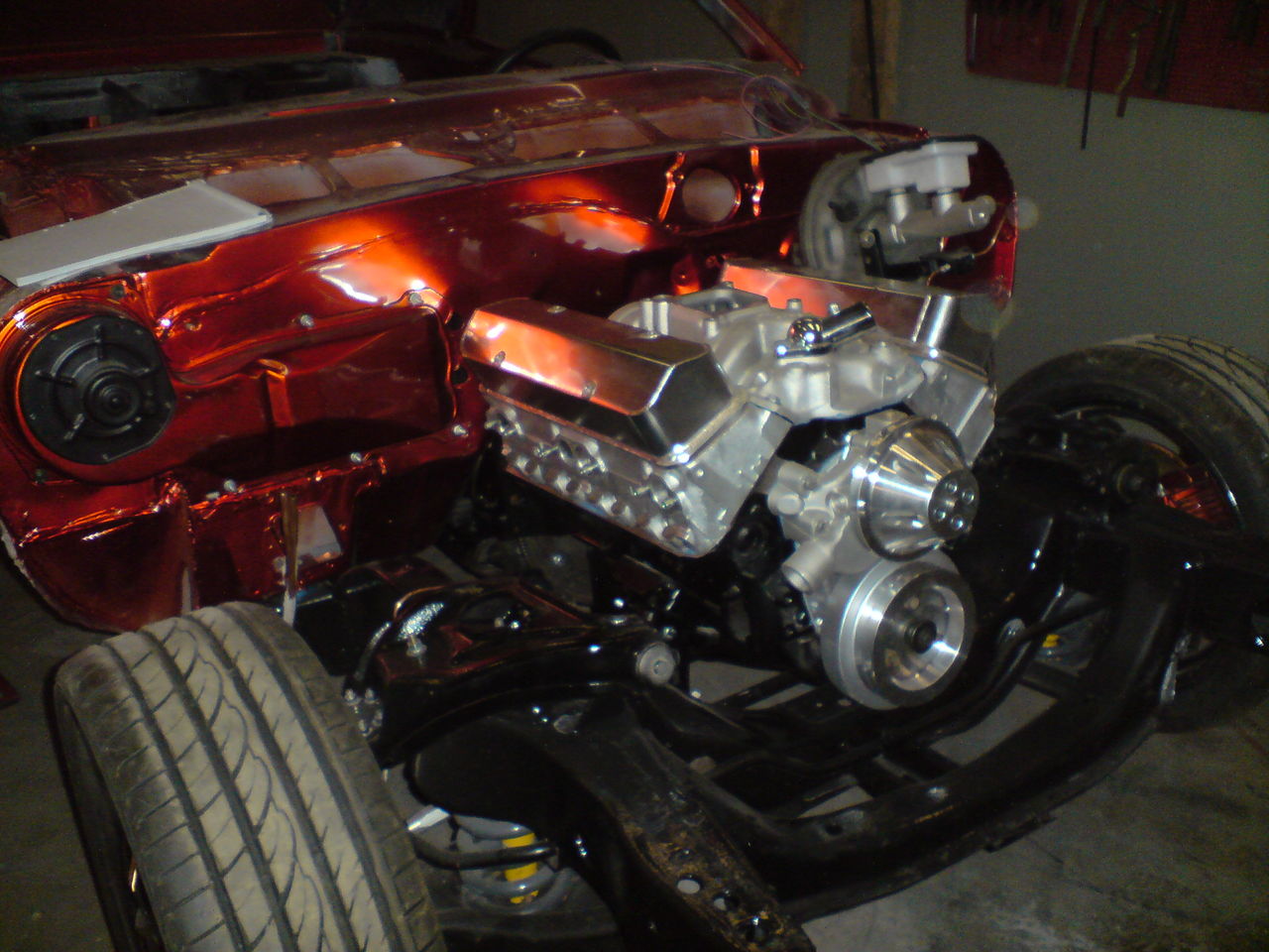

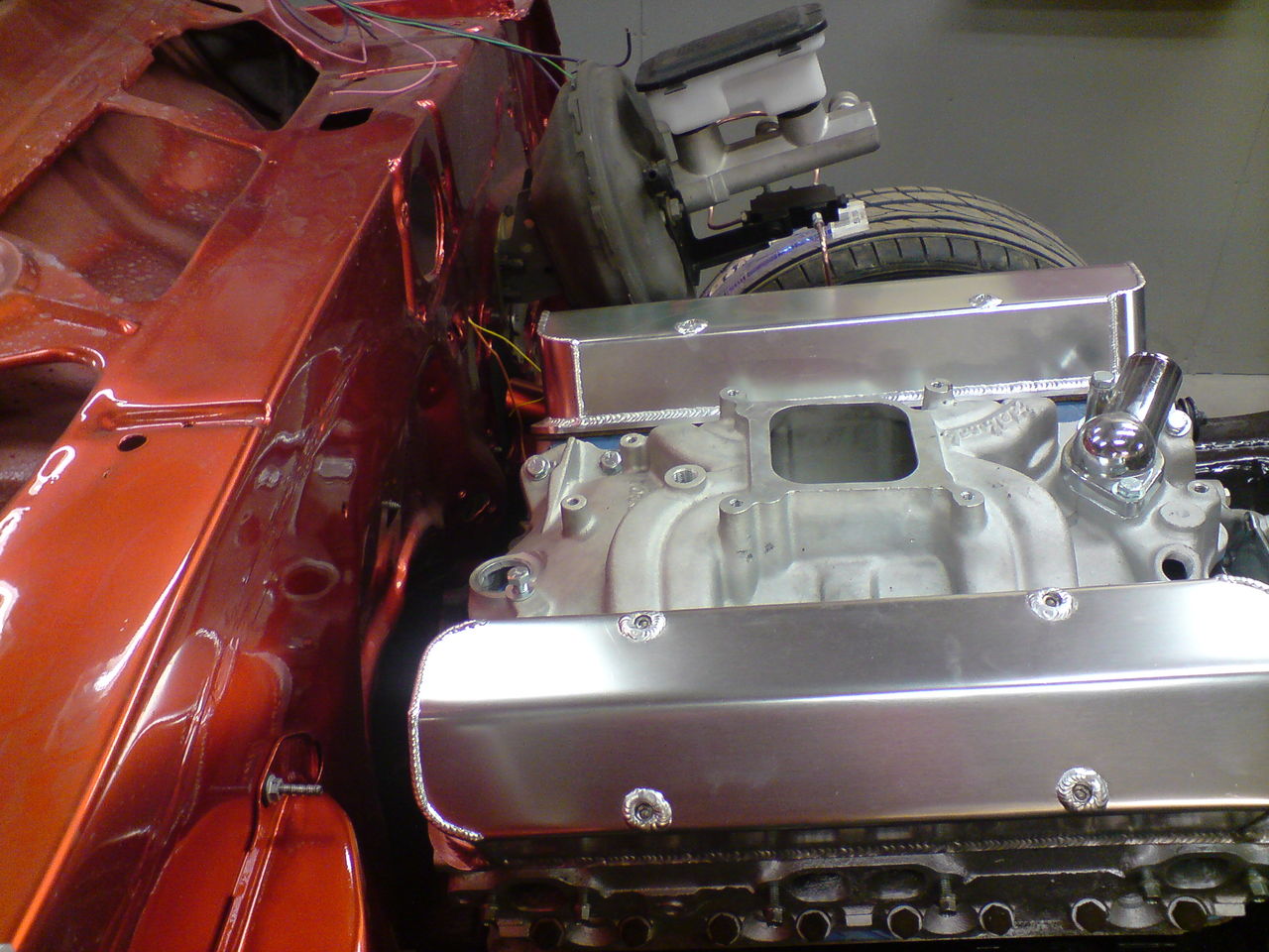

31 mars 2009
Har lagt i motor och låda idag. Blev mkt nöjd. Men det han strula riktigt jävligt innan jag fick ihop det.
Av någon outgreundlig anledning så ville inte lådan gifta sig med  motorn. Så jag hade det isär säker 10 ggr innan det ville passa som jag ville.
https://www1.garaget.org/gallery/archive/110286/large/609039_ou57gi.jpg
https://www1.garaget.org/gallery/archive/110286/large/609041_y3k8gl.jpg
https://www1.garaget.org/gallery/archive/110286/large/609043_jpf72b.jpg
https://www1.garaget.org/gallery/archive/110286/large/609046_3h3ja3.jpg
https://www1.garaget.org/gallery/archive/110286/large/609047_sk1h4a.jpg

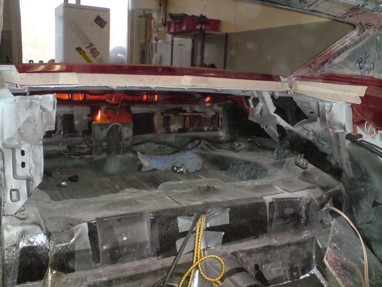

https://www1.garaget.org/gallery/archive/110286/large/613215_fn71bt.jpg
Började dagen med att kapa ur hatthyllan. Och tur var det för där hittade jag gammla fusk jobb från föregående ägare. Det var betydligt mer jobb än jag väntat mig iom att jag inte kunde andvända dom verktyg jag ville, måste ju vara rädd om lacken. Nu när det är åtgärdat så kan bygget av baslådan snart börja.

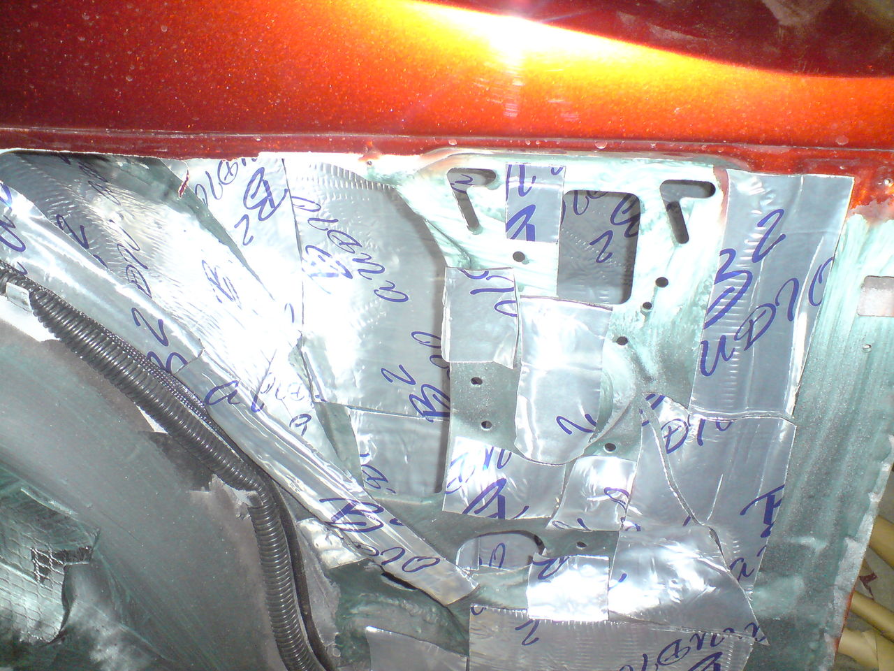

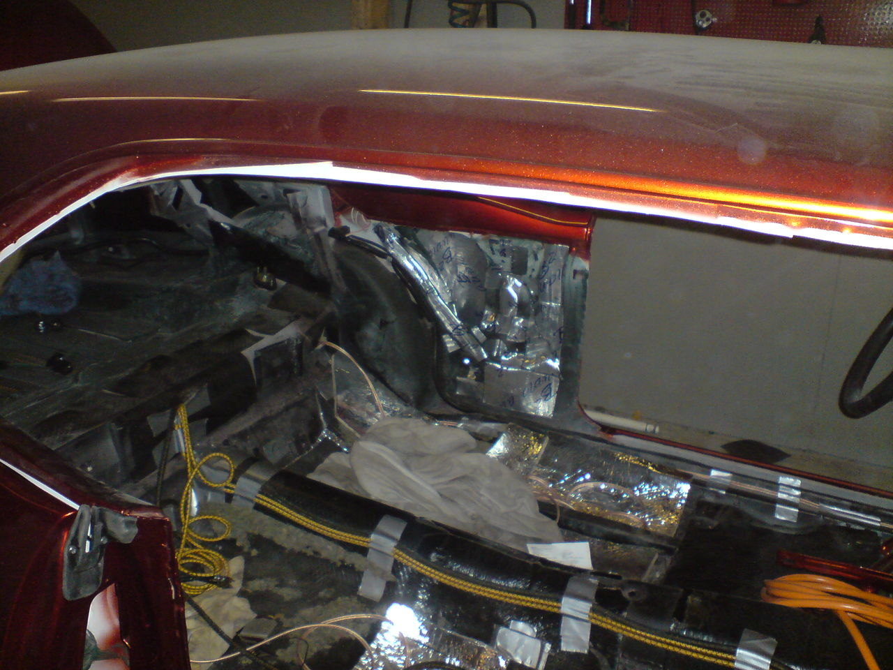

Sedan dämpade jag hjulhusen och en hel del annat bak i bilen med b2 mattan. Det börjar tryta med matta nu så jag snålar på väl valda ställen. Kommer nog behöva köpa ett bulk pack till, men finanserna måste prioriteras på annt. Matta är en dröm att jobba med, följsam och smidig.
https://www1.garaget.org/gallery/archive/110286/large/613227_mxbe6a.jpg
https://www1.garaget.org/gallery/archive/110286/large/613231_z27h6d.jpg
https://www1.garaget.org/gallery/archive/110286/large/613237_8ndzoe.jpg

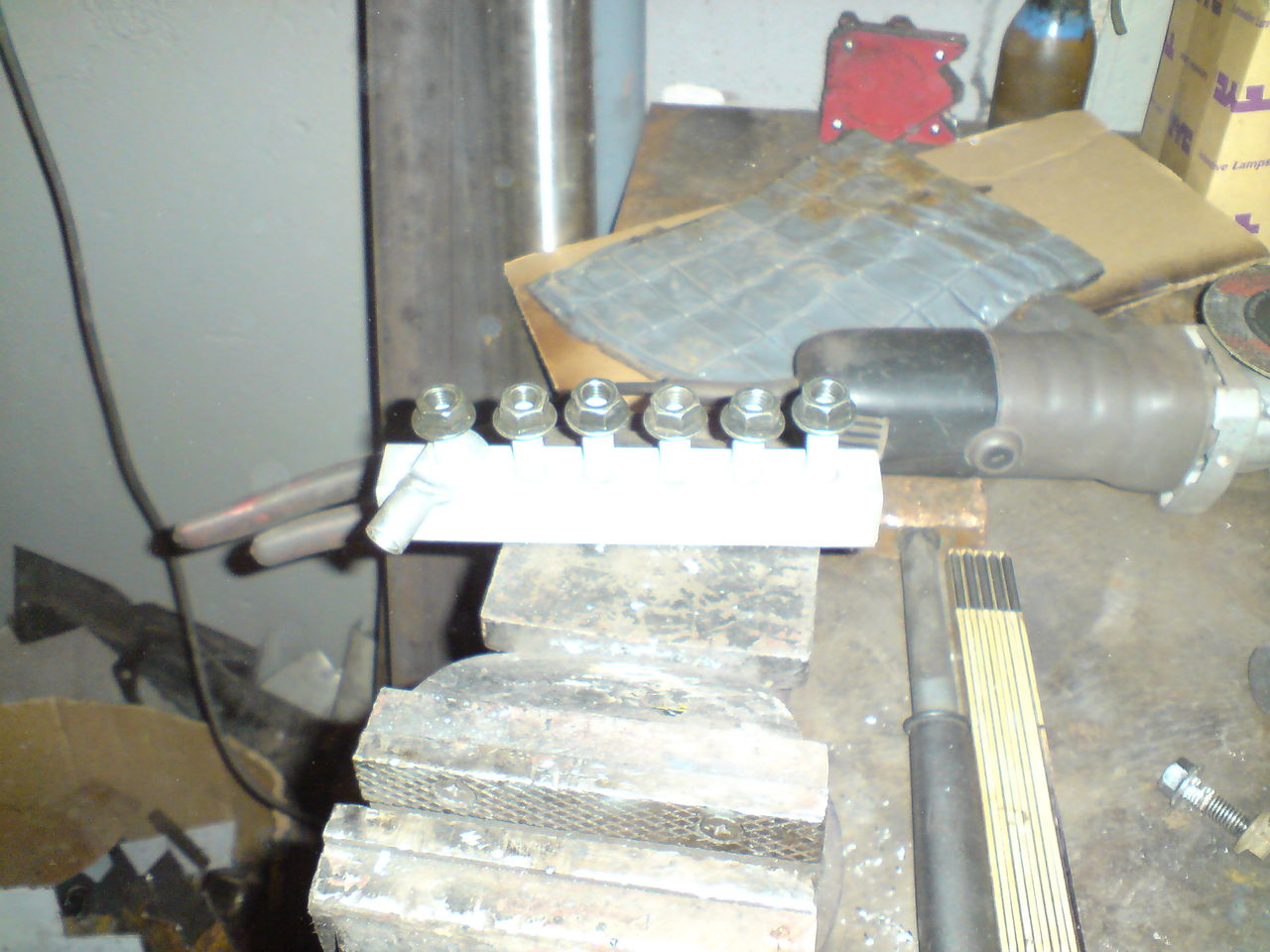

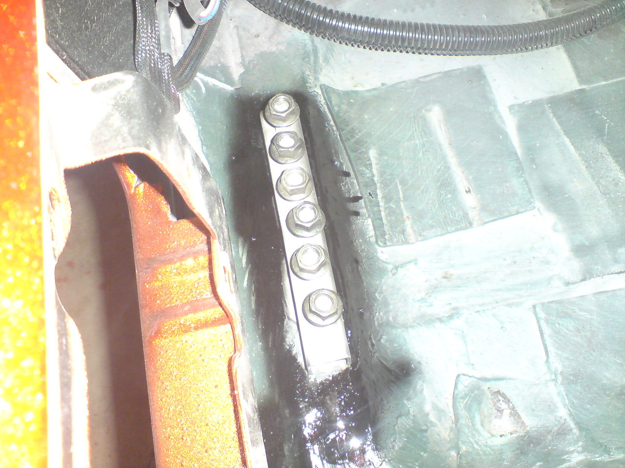

Sedan tillverkade jag en jordplint som svetsades i skuffen. Den fick även smaka på blästern för att få optimalt rena kontakt ytor. Borde räcka som jord där bak. Den helsvetsade naturligtvis.
https://www1.garaget.org/gallery/archive/110286/large/613238_o1e82k.jpg
https://www1.garaget.org/gallery/archive/110286/large/613239_7vc8qs.jpg

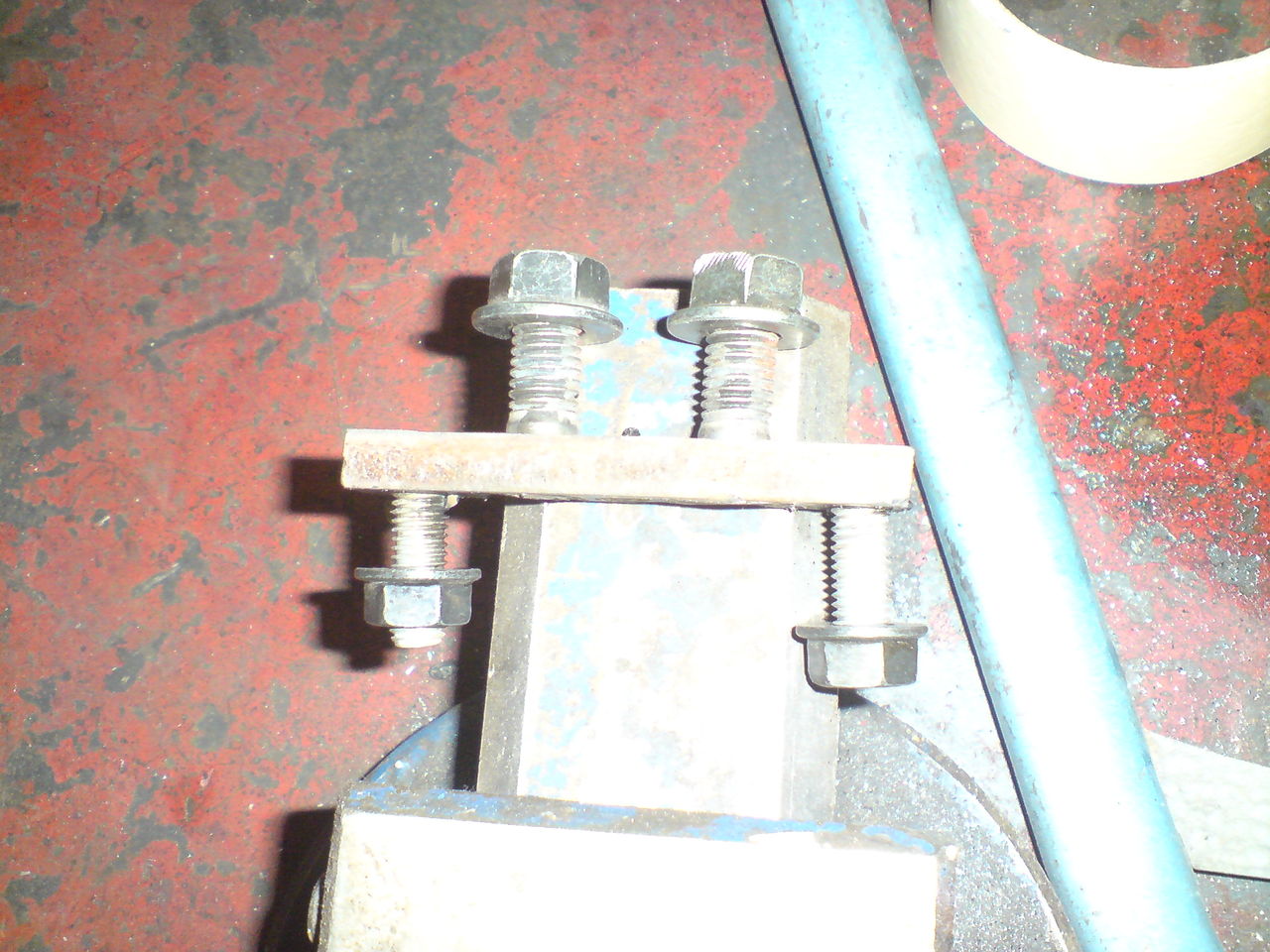

Avslutade dagen med att bygga en jordplint som placerades fram i motor rummet. Den bultades fast för jag vill inte svetsa i det ny lackade. Mätte resistansen över jord punkten och det blev kanon. Tycker det borde räcka med 2 anslutningar där. Nu ska  jag bara fixa till en central för + där framme så jag slipper dra 50mm^2 till generator och start. Vill att det ska bli cleant så jag ska gå ner lite i dimension.
