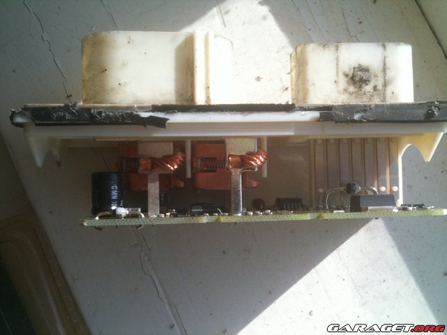

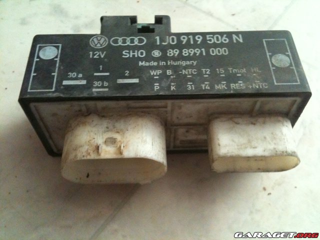

Nu har det vart lite tyst här i tråden igen. Blivit en del träffar och tävlingar och lite byggande.
Men igår tog jag sats och fixa med AC´n i bilen.
Hade på känn att det var ett relä som spöka och sköter AC pump, AC fläkt och Motor fläkt.
Hitta en bättre beggad på Ebay och beställde klart billigare än i sverige. Nytt relä ville dom ha 1400:- för och om man skulle hitta en på skroten i sverige kostar den runt 350 - 600:-
Sagt och gjort ur med batteriet och batteri lådan... för att finna den lille busen. smile
https://www1.garaget.org/gallery/images/107/106532/106532-b58c35e8eb1da9514b4262d2d353f696.jpg
Blev ju lite nyfiken och kolla hur det såg ut så fram med kniven och bände upp skiten. Ojsan hoppsan så mycket skojs det var i denna.

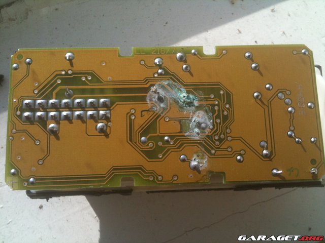

Trår jag hitta en orsak till varför det inte ville.. lite oxid på kortet. Blir att mäta och se om jag kan finna nått enkelt fel annars blir det runda arkivet med denna smile
