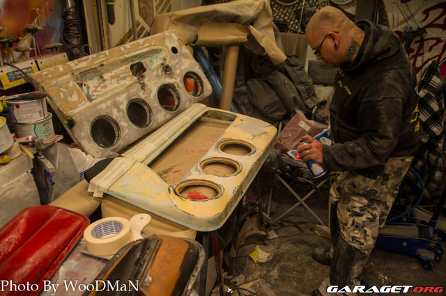

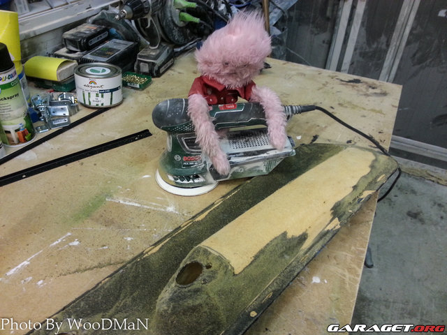

Dags och slipa bort lite skit.
https://www1.garaget.org/gallery/images/107/106532/106532-ebf154e6bc7e30cab3c4215e46b71a2b.jpg
Låna Mark en stund så det blir ordentligt gjort smile.

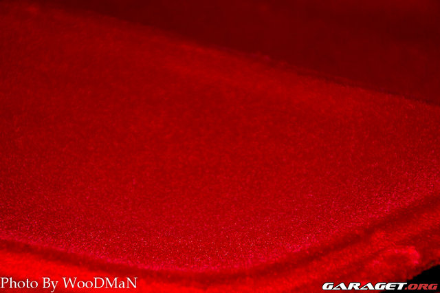

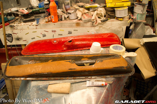

Inläggen plastade för att få limmet att inte resa sig. Vi gjorde ett försök först utan plastning och det sket sig. Där av att den ena är röd.
https://www1.garaget.org/gallery/images/107/106532/106532-7c84346e94008433d9013e672064f8cb.jpg

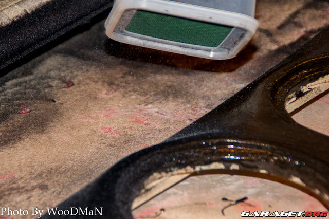

Gjorde ett prov att flocka det röda.
https://www1.garaget.org/gallery/images/107/106532/106532-ad09e9c723d3091a43316a612d369754.jpg
https://www1.garaget.org/gallery/images/107/106532/106532-6e98cf646417880ebc0a944933ebe2a2.jpg
Lite halvsvårt att få den rätta nyansen när man fotar. Men gör ett försök.
https://www1.garaget.org/gallery/images/107/106532/106532-e65f3262434742eb082f2f654416f7a2.jpg

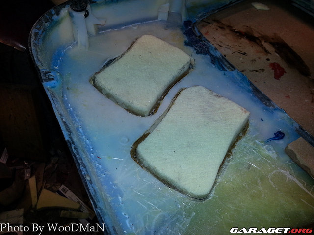

Dags att bygga igen dom gamla hålen för för filtren.
https://www1.garaget.org/gallery/images/107/106532/106532-aaa365a7c0a0ee076531bb05ef702c93.jpg

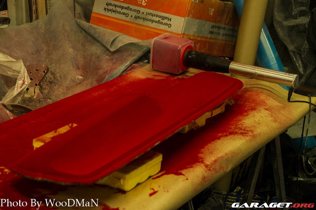

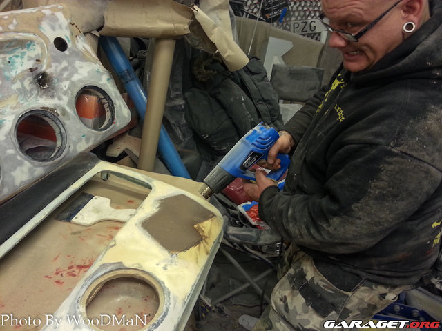

Vem orkar vänta på att det ska torka... Här kör Pain den lite snabbare metoden smile.
https://www1.garaget.org/gallery/images/107/106532/106532-39e7866d20d96656c697d6c32451cf4c.jpg
På med lite plastgrund.
https://www1.garaget.org/gallery/images/107/106532/106532-ea5478a9bb06dcceeeffd562b104d5f2.jpg

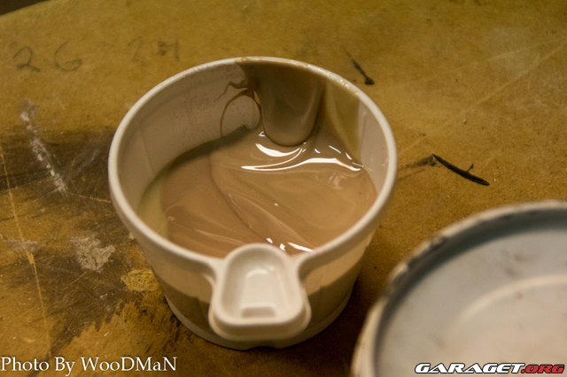

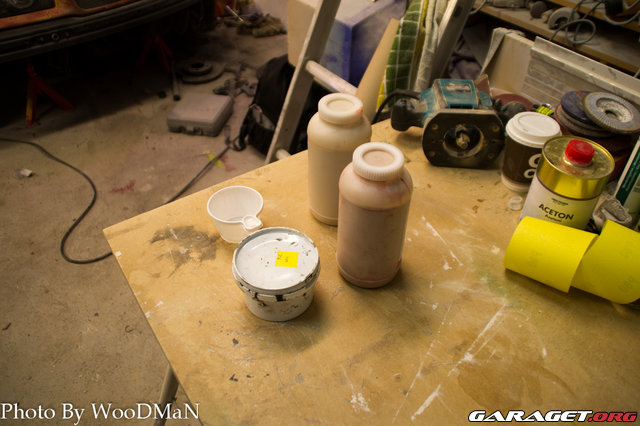

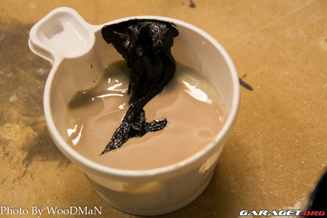

Dags och blanda lite grogg.
https://www1.garaget.org/gallery/images/107/106532/106532-47de9c516af7711d506c4d91293ae1b9.jpg
Choklad grogg tongue smile
https://www1.garaget.org/gallery/images/107/106532/106532-edac33a1488b7431ffe2961a24ac6ccf.jpg

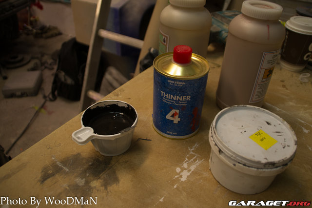

Piffar till det med lite lakrits smile
https://www1.garaget.org/gallery/images/107/106532/106532-3ea5658ddb880ccda176a0b3a34d4193.jpg
Och toppar till det med Thinner... Nu e det PAAAARTY smile
https://www1.garaget.org/gallery/images/107/106532/106532-4be213a39d5e4c67750383c0ef8570be.jpg

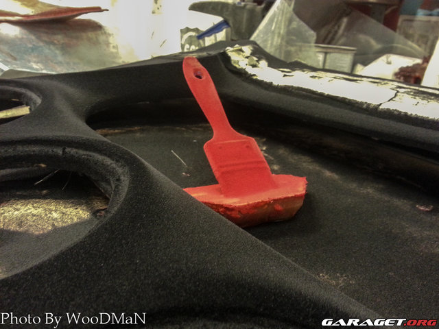

Limet utpenslat
https://www1.garaget.org/gallery/images/107/106532/106532-239fbbabed15f5a3e16b155c5e6268cb.jpg

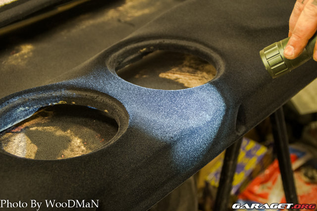

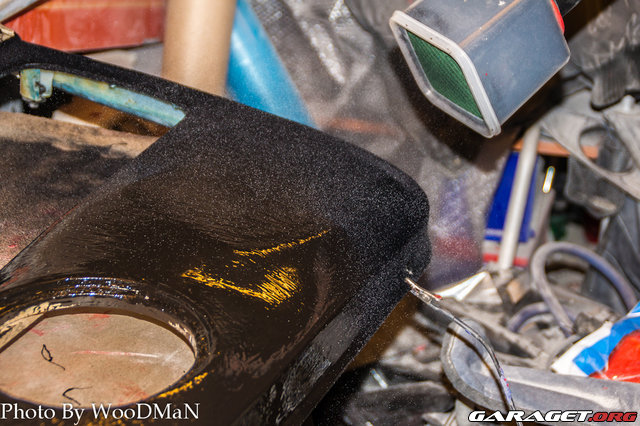

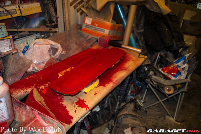

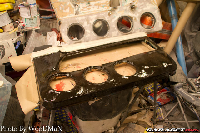

Sakta men säkert lägger sig det svarta flocket
https://www1.garaget.org/gallery/images/107/106532/106532-4634cffc535f06f3c6442bf7c37f2fb9.jpg
https://www1.garaget.org/gallery/images/107/106532/106532-a3b53533cf1a4fff47f3e83785f22cd4.jpg
Försöker med hjälp av lampa för att försöka återge den fina lyster som blir...
https://www1.garaget.org/gallery/images/107/106532/106532-3b0a2f4ffd5915c46687d3fb08473162.jpg
En färdig och en som skalla göras
https://www1.garaget.org/gallery/images/107/106532/106532-448f541356a9046e0e6982d0dcb8bbfd.jpg
https://www1.garaget.org/gallery/images/107/106532/106532-44399d1ecbd9fea66d42bf81d67ec847.jpg
