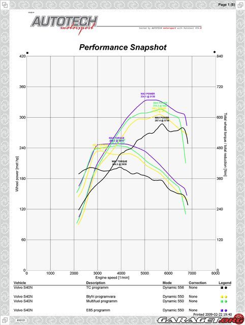

Så nere hos Autotech började vi med ett effekt prov för att se vad jag hade i bilen,
Effekten stämde kanon vad som har uppgetts 322hp fast med lite mer Nm (453),
Efter effektprovet rullades bilen in i Autotechs verkstad för en service samt uppgradering av ECU till Volvos senaste mjukvara för min bil.
Efter servicen plockades spridarna ur bilen för att mätas upp då vi inte har någon uppgift
om storleken för dessa spridare,Även luftmassemätaren byttes ut mot original och den
uppsvarvade Luftmassemätaren plockades bort,
När vi var klara med arbetet rullades bilen in i rototesten för mappning.
Mappningen började på Blyfri 98 och efterföljdes av en mappning till deras MULTIFUEL program vilket gör att jag kan köra bilen på bensin eller E85 eller blanda mellan dessa hur jag vill. Efter Multifuel programmeringen gjorde vi ett rent E85 program som tillåter att jag bara kan köra på E85, vilket jag gjorde i min gamla V50 och det fungerade kanon,
Så efter en dag i bänken har jag nu fått 3 program till min S40N
Resultat:
Blyfri :       342Hk och 524Nm
Multifuel :   354Hk och 547Nm
E85 (E75) : 374Hk och 556Nm
Bilder o bromspapper kommer,/Peter

Gott att ni äntligen fick tummen ur att mappa bilen i rototesten smile  Nu skjuter det på rätt bra va? big_smile

Japp ,nu har jag hämtat bilen,går klart bättre men det var väll väntat ,
körde på bensin hem ,ska slå i E85 senare,
Härligt resultat med bättre mjukvara och fler bränslealternativ
Tack Autotech /Peter

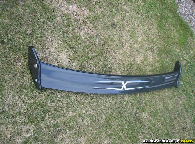

Idag lämnade jag vingen på Rolles Art (Lindesberg) för omlackering,

Nu är vingen klar som planerat ,X et från Nordiska X40 Klubben

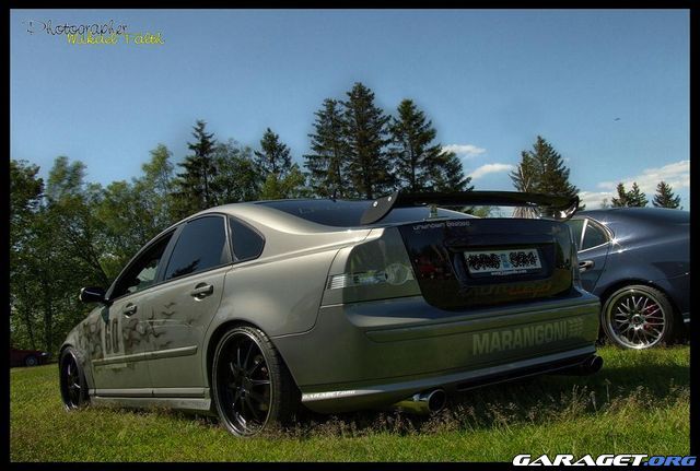

En detalj till från Rolles
https://www1.garaget.org/gallery/archive/66633/680631_plybs6.jpg

vad säger polisen och bilprovningen om dom där baklysena??? mvh stefan
