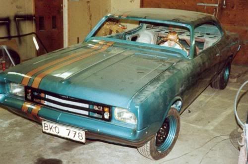

Här får du lite inspirationsbilder.
http://i3.photobucket.com/albums/y66/rosten1000/bilar/bko1b.jpg
http://i3.photobucket.com/albums/y66/rosten1000/bilar/Bko778.jpg
Opel Rekord 1969  var den första bil som jag lyckades med att spränga en bakaxel på.
Efter ett våldsamt försök att börna med den.cool

Fan va najs! Tack så mycket. Schysst med linjerna över huven!
Haha, då ska jag försöka hålla fan på mig tongue

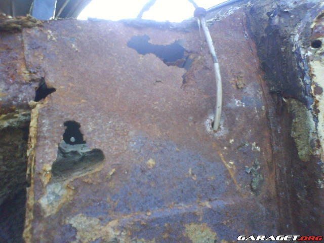

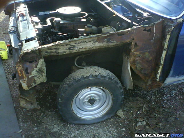

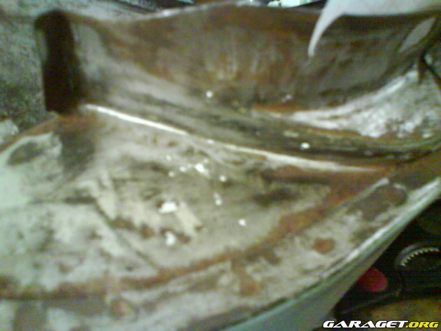

Den eviga jakten på rosten fortsätter. Här är en bild på insidan av skärmen, mot motorutrymmet.
https://www1.garaget.org/gallery/archive/76159/599730_r9reva.jpg

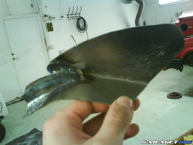

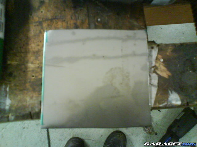

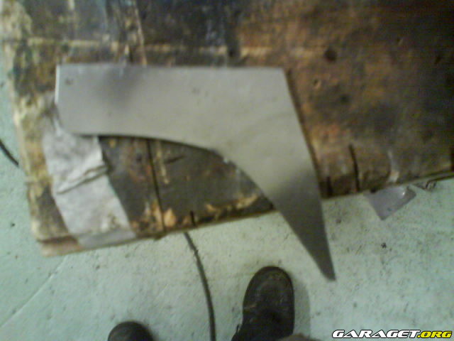

Tillverkade en ny bit för att svetsa dit.
https://www1.garaget.org/gallery/archive/76159/599731_r0jsol.jpg

Ny plåt som ska ersätta rostmonstret.

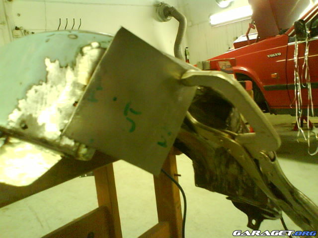

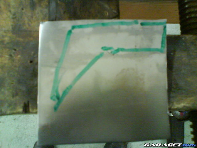

Fastklämd för avritning.
https://www1.garaget.org/gallery/archive/76159/599736_3z4jmc.jpg

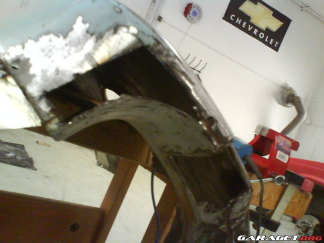

Ritat av hålet från insidan.
https://www1.garaget.org/gallery/archive/76159/599738_0a317s.jpg

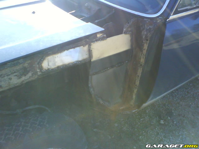

Ditsvetsad. Kommer kräva mycket spackel för att få ordning på den här bilen känner jag. Måste öva på svetsningen alltså.

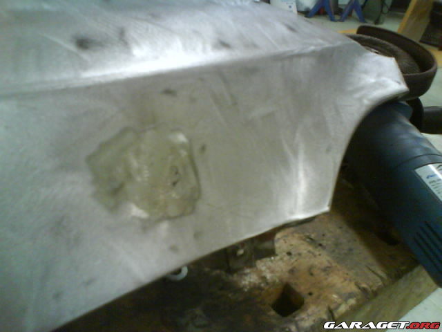

Bestämde mig för att slipa även den här skärmen plåtren, för att leta mer rost. Som tur va hitta jag ingen.

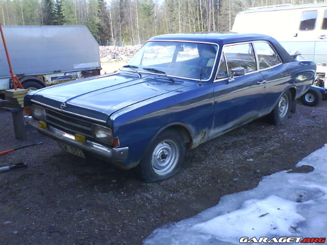

Nu har jag varit ute och grejat med bilen igen. Tyvärr blir det långt mellan gångerna, när man måste jobba som en idiot. Men här kommer iallafall en liten uppdatering.
https://www1.garaget.org/gallery/archive/76159/621072_zmce3l.jpg

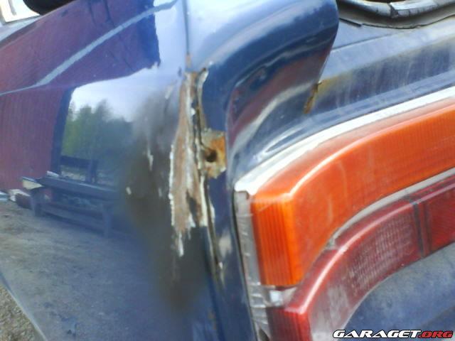

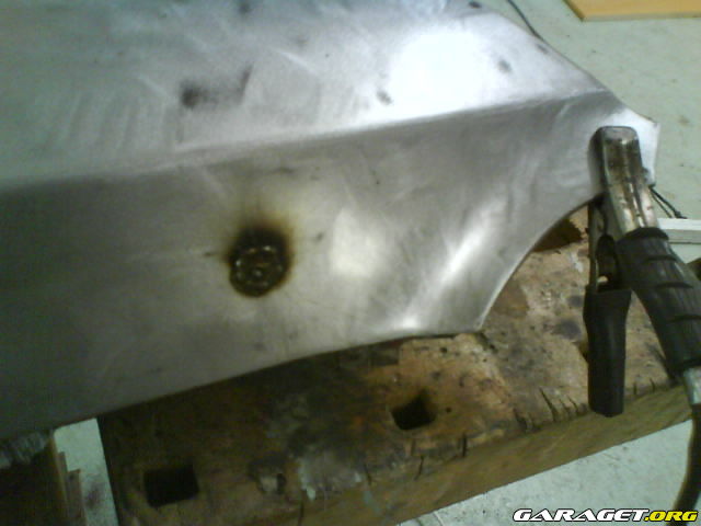

Svetsade igen antennhålet på en av skärmarna.
https://www1.garaget.org/gallery/archive/76159/621076_axyqi3.jpg
Slipat och klart big_smile

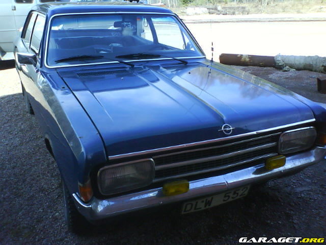

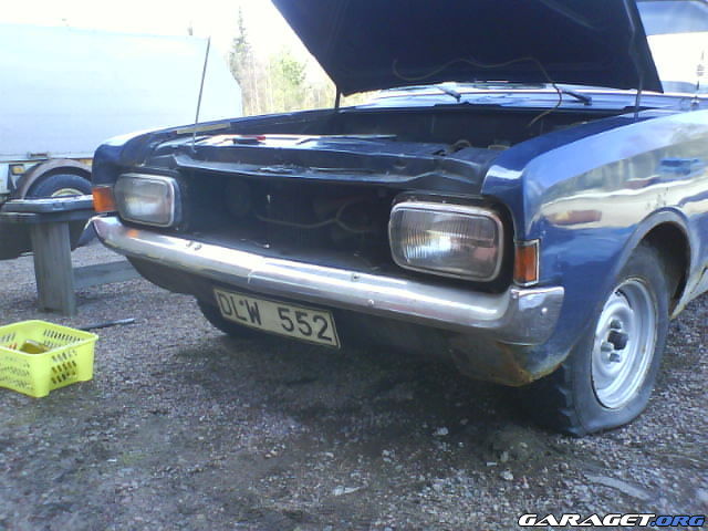

Här står bilen lyckligt ovetandes om vad som snart ska hända.
https://www1.garaget.org/gallery/archive/76159/621081_17j8ko.jpg

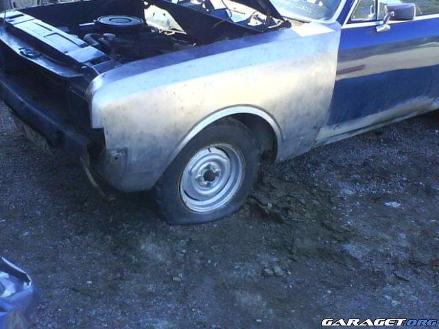

Annan vinkel. Strax ska skärmarna och fronten tas bort för att ersättas av de nya, iordninggjorda.
https://www1.garaget.org/gallery/archive/76159/621084_3p2pe5.jpg

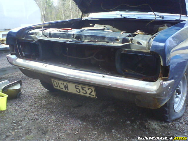

Grillen borttagen.
https://www1.garaget.org/gallery/archive/76159/621085_hdfa7l.jpg
Lyktorna borta.
https://www1.garaget.org/gallery/archive/76159/621087_h2xwht.jpg

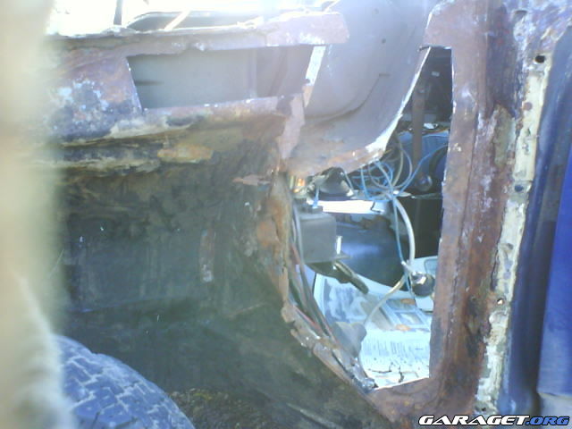

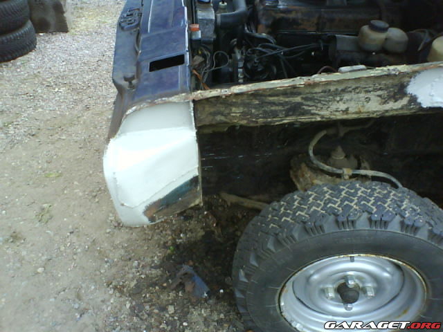

Stötfångaren och skärmarna borta. Såg minst sagt trevligt ut innanför skärmen. Ett decimetertjockt lager av gammal jord och lera. Och under det, några liter rost.
https://www1.garaget.org/gallery/archive/76159/621090_7g16rl.jpg
Rost, Rost, Rost. Det tar aldrig slut. Detta kan ju vara en förklaring varför det har läckt in så mycket vatten i kupén.

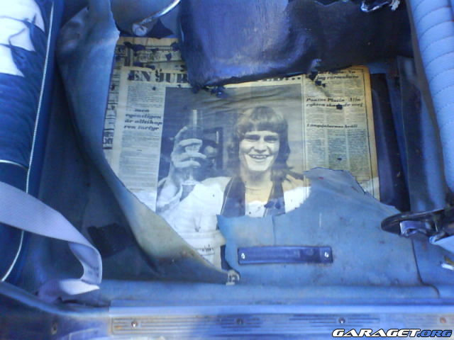

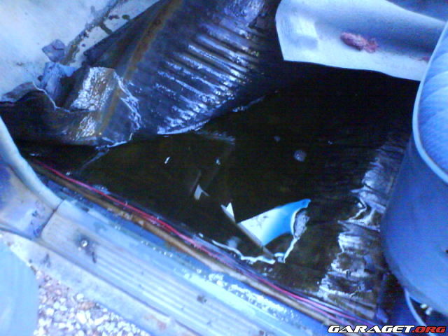

Började slita ur mattan för att dränera bilen på vatten. Den tog in mer vatten än en eka i spöregn.
https://www1.garaget.org/gallery/archive/76159/645635_l6vz9q.jpg
Där under hittade jag en bild på Ted Gärdestad! Haha, oväntat! big_smile

Vattensamlingen på förarplatsen! Underbart!

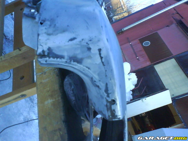

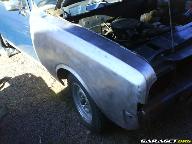

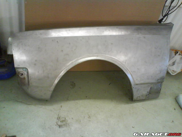

Provinpassning av de fixade, men än olackade skärmarna.
https://www1.garaget.org/gallery/archive/76159/645641_n4xces.jpg
Höger sida, passar fiiint big_smile

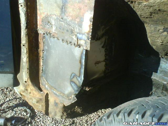

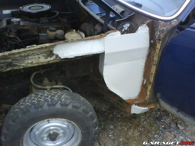

Här har jag kapat ur det som var genomrostigt på förarplatsen. Rätt mycket!

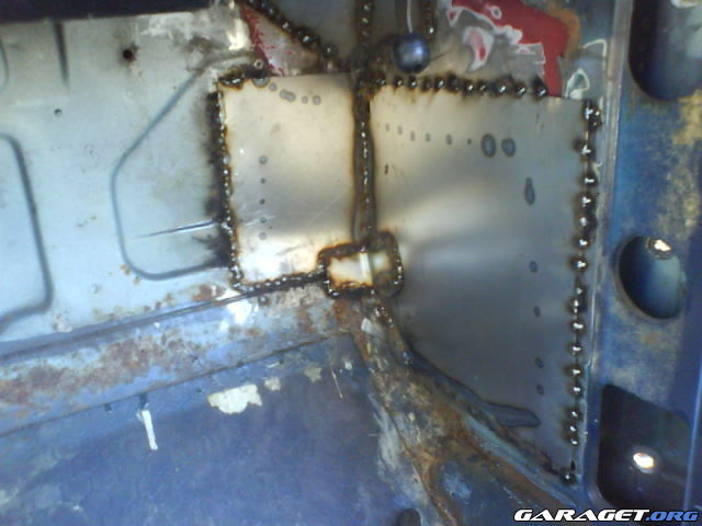

https://www1.garaget.org/gallery/archive/76159/645653_euy0e9.jpg

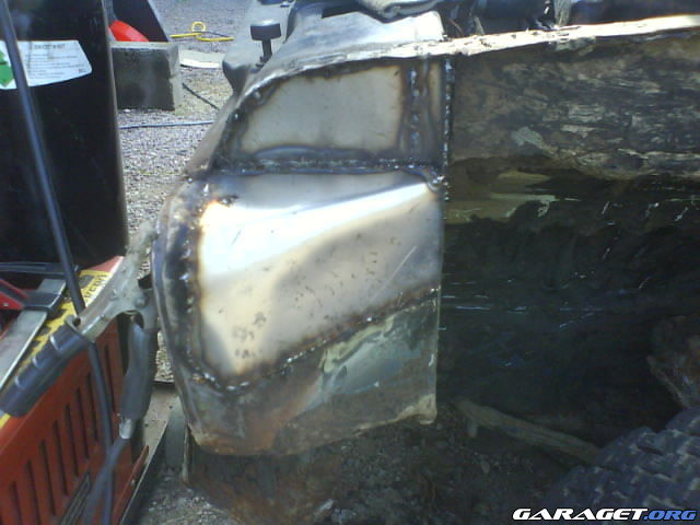

Ny plåt ditsvetsad.
https://www1.garaget.org/gallery/archive/76159/645658_penxle.jpg

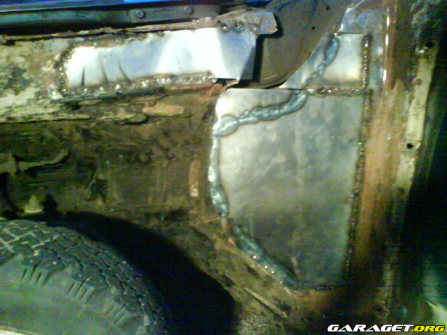

Var lika jävligt på andra sidan. Här är de nya plåtarna ditsvetsade. Blev mycket lappa och laga.
https://www1.garaget.org/gallery/archive/76159/645662_4wpmik.jpg

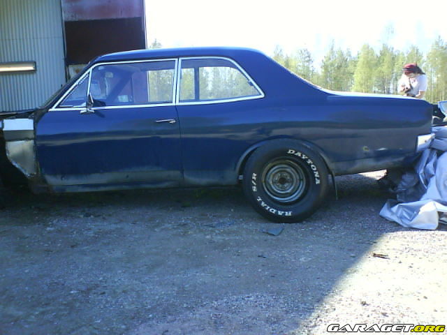

Svetsade dit en täckplåt på vänstersidan.
https://www1.garaget.org/gallery/archive/76159/645667_f3eizk.jpg
Var tvungen att prova däcken som är tilltänkta! Det blir grymt!
https://www1.garaget.org/gallery/archive/76159/645670_7h95ec.jpg

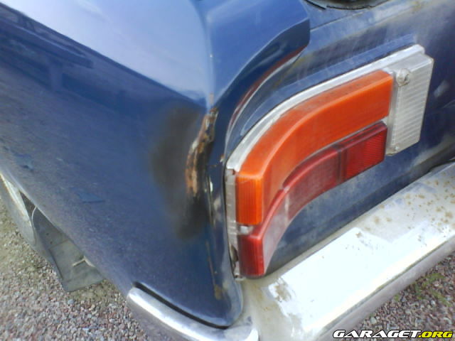

Någon tidigare ägare hade åstakommit en bula på bakskärmen. Dags att knacka ut!
https://www1.garaget.org/gallery/archive/76159/645678_bs9nsa.jpg
Efter. Blev bättre iallafall. Får slipa och spackla det sista, sen på med ny färg.

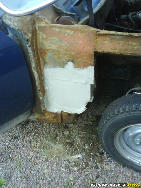

Grundat utsidan och smetat karosserikitt i skarvarna på insidan. Hoppas sannerligen att det är tätt nu!
https://www1.garaget.org/gallery/archive/76159/645687_4su8b6.jpg
