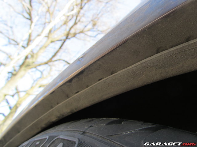

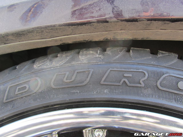

2011-04-16 Provmonterade nya fälgarna idag.
TYVÄRR så passar inte fälgen. Det måste vara helt fel ET? Den sticker ut jättemycket.
Jag kollade i bilregistret och där står det Fälgdimension axel 1: 6.5J X 16 X 43. Det här med rätt fälg på S90 är ju fan en mardröm. Så många som har problem med det och den finns inte med i listorna direkt.
Jag kollade iaf på fälgen, och där står det ET40... Vet inte varför de skickade en fälg som går ut extra mycket.. På insidan så är det typ 3cm kvar så ET43 eller ET46 borde vara helt lagom.
Dags att skicka tillbaka dem till firman, jävligt jobbigt. sad
