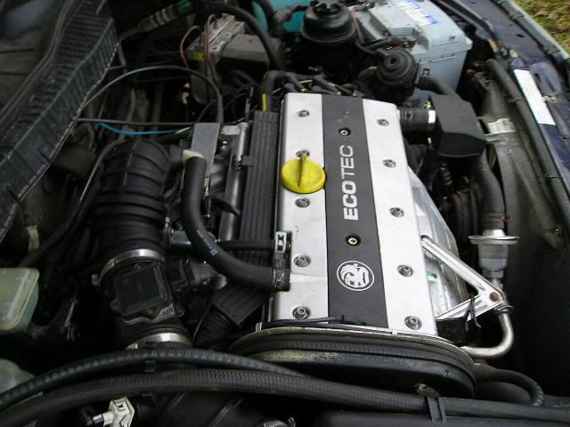

Nu kanske en catch tank är lite att ta i, men många har monterat ett slags oljefilter på vevhusventilationen ,precis innan den går upp till kamaxlarna, på de här motorerna och märkt stor skilldnad.
Ska se om jag hittar bild...
EDIT:
Du det var inte lätt att hitta en bilden, men här är den rackarn! smile
Om du kollar längst fram till höger på motorn, sett framifrån, så ser du en liten svart box, en "Flame Trap". Den är tydligen framtagen av Opel för att skit hamnar uppe vid kamaxlarna/insuget, och kan orsaka problem. Vet inte om det bara gäller Ecotec'en, kan ju vara troligt då det antagligen är ett mindre konstruktions fel. smile
http://i35.photobucket.com/albums/d151/DavesCavCDX/Cavalier/P1010006.jpg

Opel har en lösning utan oljefälla som synes, på en sådan bil kan det vara till fördel att montera en väl fungerande avskiljare. (då måstem an tänka till så det inte bara blir bling bling utan att den funkar)
på Volvo S40 (som trådskaparen frågar om) så finns där redan en oljefälla som funkar ganska bra om motorn mår bra :p
blir lite virrigt när resonemanget är både generellt och fordonsbundet samtidigt :p
