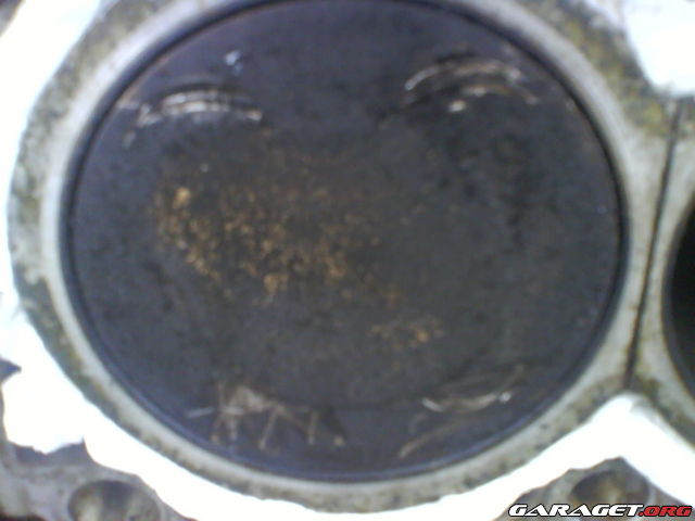

Hej alla!
Idag så fick man bort toppen på 850:in.
såg kolvarna de va som 2 små hack i varje kolv, nån som har tips va felet kan vara?
är det att kamremen inte har sutit rätt från början av föra ägaren?
sen har jag en till fråga, ska man börja med att byta toppackning eller köpa begagnad topp?
gör detta för oljan är vit=vatten/kylarvätska i motorn eller har jag fel?
https://www1.garaget.org/gallery/archive/97705/593531_twveez.jpg

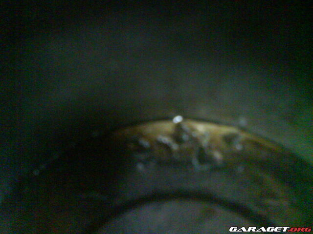

stämmer detta på kolvarna på min volvo 850 -92?
https://www1.garaget.org/gallery/archive/97705/593532_obdqrt.jpg

De 2 små jacken kan mycket väl vara ventilurtagen som är i kolvarna original.
Om oljan är vit hade jag kört en lång sväng och bytt olja sen så kallslammet försvunnit. Om den inte uppvisat uppenbara tecken på att toppackningen är slut.

Ventilurtagen är ju med där som sagt. Lite svårt att se pga kvaliten på bilderna, men på andra bilden ser det ju ut att va spår efter spikningar. På första bilden är det märkena i underkant s.a.s som jag är lite fundersam på, om inte det är nåt du själv gjort för att försöka göra ren kolvarna?

märkena i toppen är urtagna orginal på insugs sidan på grund av att ventilerna lyfter för mkt annars byt topp packning och kasta ihop skiten igen funkar säkert skit bra;)
143 Inlägg
17 mars 2009
missa en sak iaf på T5 motorerna är det så men det kan kanske mkt väl sitta på avgas sidan på GLT inte vet jag men om det sitter där så är det säkert ingen fara;) ventilerna tar inte i endå kör med GLT kammar i T5an och det funkar skit bra iaf;)
