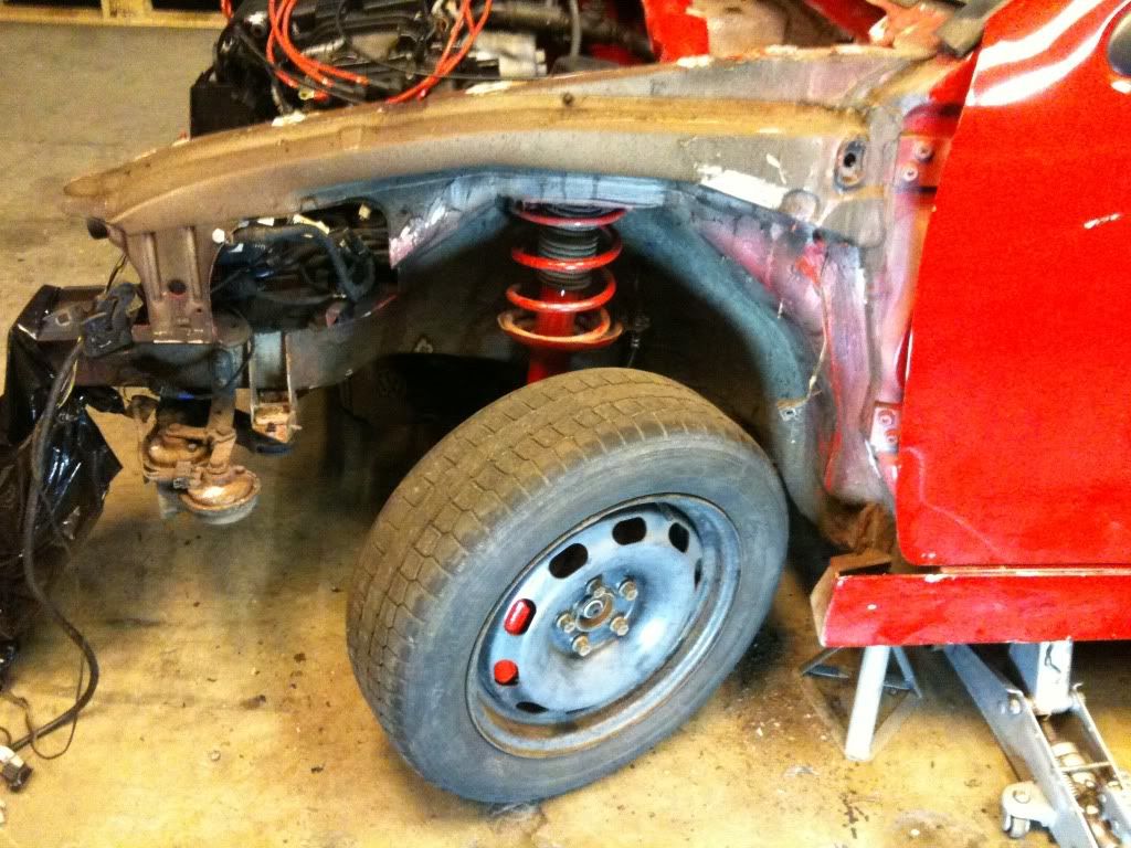

bilen inne på verkstan igen big_smile fick skotta bilen big_smile
http://i789.photobucket.com/albums/yy179/david_alpine/Vr6/IMG_0347.jpg
http://i789.photobucket.com/albums/yy179/david_alpine/Vr6/IMG_0348.jpg

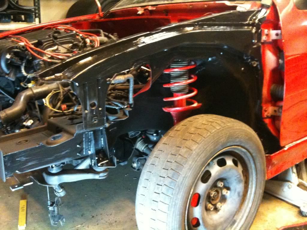

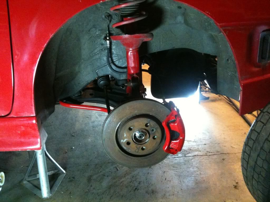

Gammla original framvagnen, ska bara använda styrväxlen sen är resten från vr6 typ big_smile
http://i789.photobucket.com/albums/yy179/david_alpine/Vr6/IMG_0358.jpg
Slipat och målat.
http://i789.photobucket.com/albums/yy179/david_alpine/Vr6/IMG_0361.jpg
Nya damasker.
http://i789.photobucket.com/albums/yy179/david_alpine/Vr6/IMG_0363.jpg
Trodde jag kunde använda mina inre styrleder men dom räkte inte till (till vänster) så plockade dom från passaten istället (till höger) passade rakt på utan några modds.
http://i789.photobucket.com/albums/yy179/david_alpine/Vr6/IMG_0362.jpg
Där var den helt färdig. Sitter på bilen nu med smile
http://i789.photobucket.com/albums/yy179/david_alpine/Vr6/IMG_0366.jpg
Nu på egna hjul igen big_smile gött som fan.
http://i789.photobucket.com/albums/yy179/david_alpine/Vr6/IMG_0367.jpg
http://i789.photobucket.com/albums/yy179/david_alpine/Vr6/IMG_0364.jpg

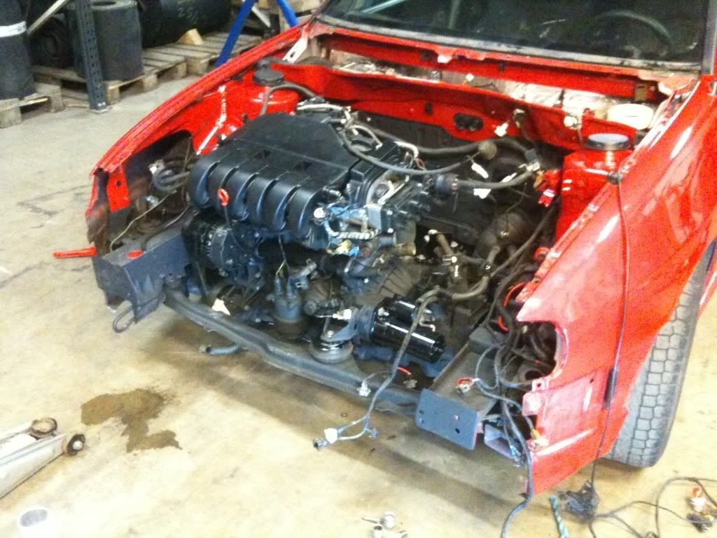

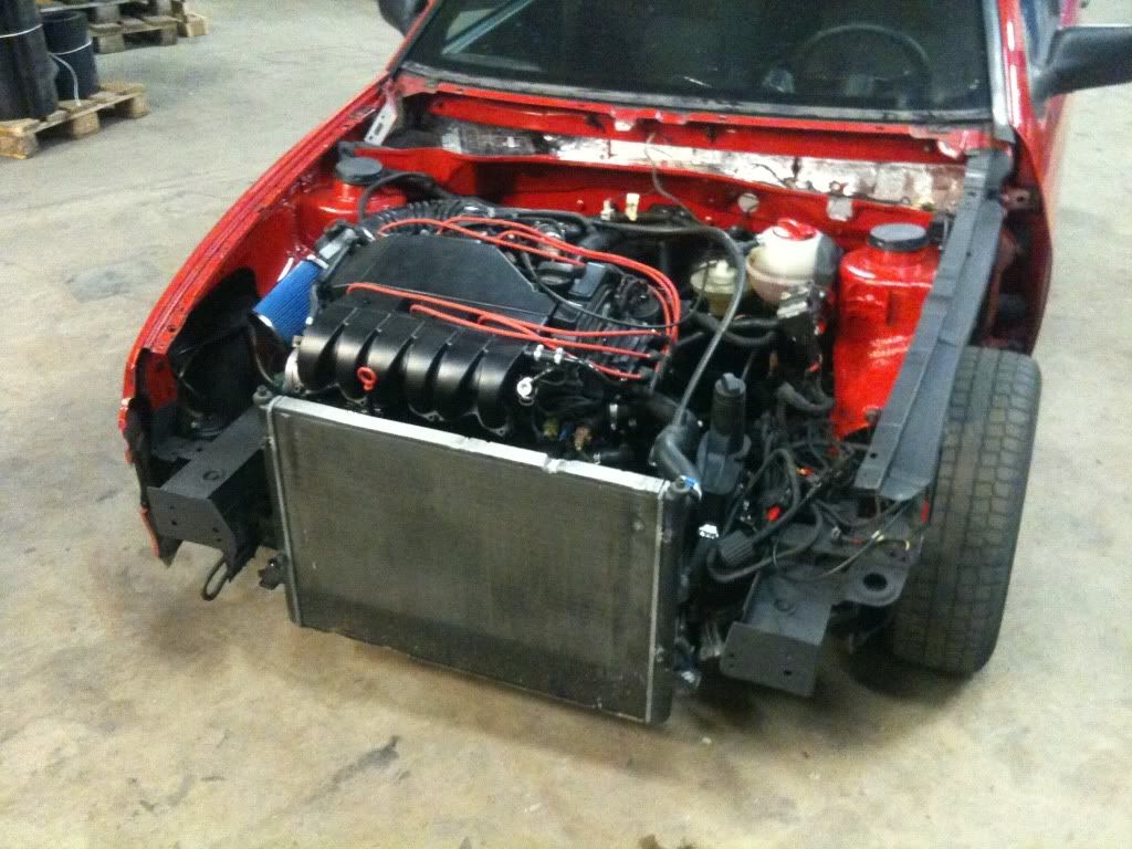

Lite uppdate nu då... jag har fått i motorn och provstartat den big_smile MEN den dör lika fort igen... sad vad jag har kommit fram till  så har jag fel kabelstam inne i bilen, det är från min passat som har obd1 med coilpack och min motor e obd2... så redan där får den fel signaler från LMM och Spjälhuset... men jag tycker den borde starta ändån??? Sen har jag funderat på om det kan vara immobiliser i min box? Det är ju en 96 och tror dom flesta vr6 var med immobiliser 96? Så föst och främst så håller jag på att få tag på rätt kabelstam, funkar de inte med den så får jag försöka gå på Immobilisern.. Någon som har förslag ?
Lite bilder:
http://i789.photobucket.com/albums/yy179/david_alpine/Vr6/IMG_0371.jpg
http://i789.photobucket.com/albums/yy179/david_alpine/Vr6/IMG_0372.jpg
http://i789.photobucket.com/albums/yy179/david_alpine/Vr6/IMG_0377.jpg

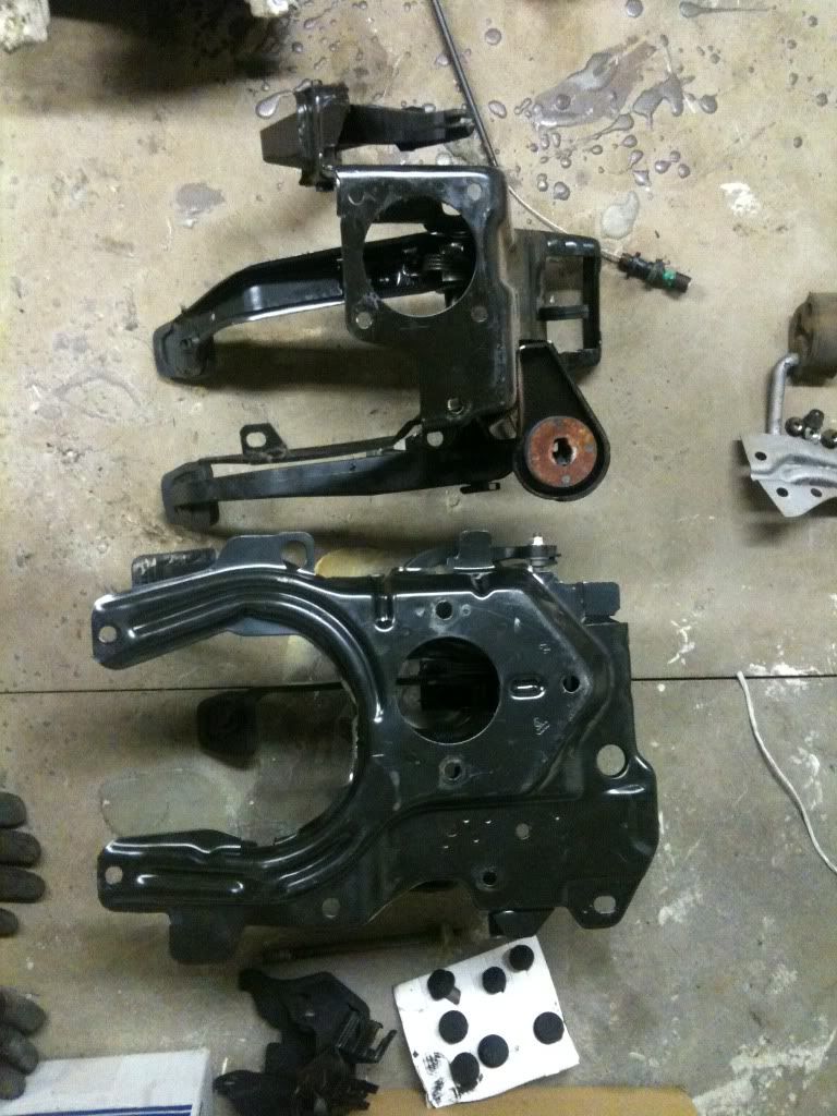

Har ett problem till, får inte rätt på pedalstället i bilen, finns inget som passar i min bil sad får försöka modda om passatens pedalställ..
http://i789.photobucket.com/albums/yy179/david_alpine/Vr6/IMG_0369.jpg
Ibizans original längst upp, och de andra från passaten.[/url]

http://i789.photobucket.com/albums/yy179/david_alpine/Vr6/IMG_0393.jpg
Zinkad och lackade sitter på plats nu, blev mattsvart. glömde fota när det var klart :S
http://i789.photobucket.com/albums/yy179/david_alpine/Vr6/IMG_0397.jpg
Bara att börja tvätta och slipa..
http://i789.photobucket.com/albums/yy179/david_alpine/Vr6/IMG_0398.jpg
Tvätta och slipat.
http://i789.photobucket.com/albums/yy179/david_alpine/Vr6/IMG_0400.jpg
Blev två lager med mattsvart innan man gick hem idag big_smile Blev riktigt nice.
Jag har beställt grejer till kopplingen med så att jag kan köra med min original vajer istället för hydraliskkoppling, så jag slipper klabba med pedalställ.. Grejerna kommer väll på tisdag så kommer lite bilder i veckan men..

http://i789.photobucket.com/albums/yy179/david_alpine/Vr6/IMG_0429.jpg
Vet inte om kylaren är lite för stor ? kommer från en sharan...
http://i789.photobucket.com/albums/yy179/david_alpine/Vr6/IMG_0430.jpg
har inte det rätta insuget på iheller, de är till en 2,8 så den är ju lite strypt nu, men får väll bli ett steg 2 sen big_smile

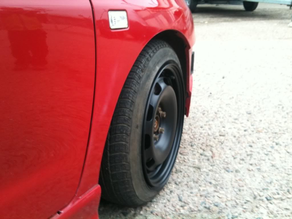

Vad tror ni om 145/65 15 på mina original plåtisar ? fälgarna är redan utanför skärmarna så vet inte om jag ska bredda dom hmm Vad tycker ni? är sugen på att valsa skärmarna också men får se.... KOM MED FÖRSLAG TACK...
http://www.youtube.com/watch?v=XPf_gKpwPvE
En liten video smile

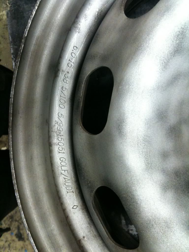

http://i789.photobucket.com/albums/yy179/david_alpine/Vr6/IMG_0447.jpg
blästrade plåtisarna lite snabbt.
http://i789.photobucket.com/albums/yy179/david_alpine/Vr6/IMG_0448.jpg
grundade med zinkprimer sen mattsvart big_smile blev bra tycker jag.
http://i789.photobucket.com/albums/yy179/david_alpine/Vr6/IMG_0450.jpg
Resultatet 145/65 15 på original 6" breda. skulle varit 7" breda men plånboken är väldigt liten nu. Så får duga ett tag sen blir det till att bredda...
