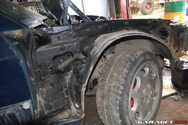

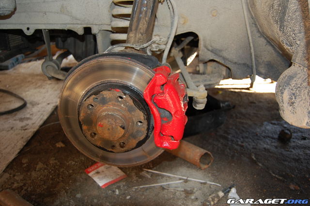

update med lite bilder tongue

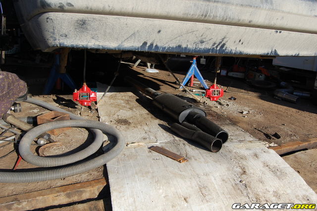

målat alla bromsar röda
https://www1.garaget.org/gallery/archive/22688/627661_rptgl4.jpg
nerrivet och röda bromsar
även avgasröret å dämpare som ska på 2.5" från kattarna
https://www1.garaget.org/gallery/archive/22688/627668_r2lqay.jpg

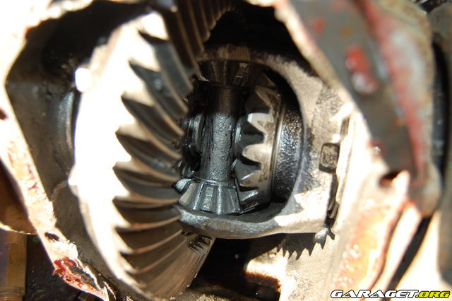

har tagit diffen från en 300D w124 så hoppas det håller nu ^^
Gödseldräng
4 529 Inlägg
17 april 2009
skapligt sletna diffen som jag körde med i ca 100 mil ^^
https://www1.garaget.org/gallery/archive/22688/627831_6pavbt.jpg

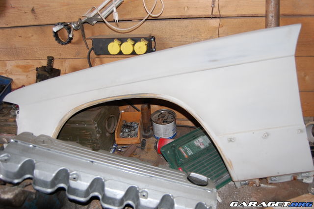

nya skärmar runt om samt ny huv och front samt bagagelucka ska köpas så fort jag hitta nåt
baken ska även den fixas till lite diskret

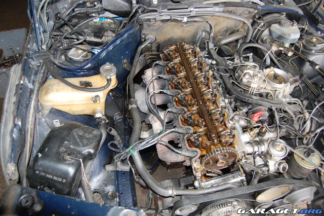

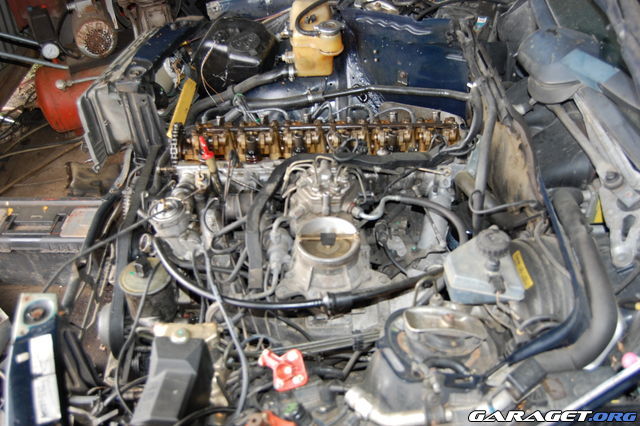

nu har man avverkat drygt 120 mil på nån vecka med mercan tills jag sköt topppacknigen sad
så nu blir det motorrenovering och måla lite detaljer under huven
ska jag köra på rött som mina bromsar är eller ska man köra på silver ? svårt
bilen kommer bli samma mörkblå som den är nu när den ska lackas
blir svart när det är mörkt ute
beställt topplockspackning nya bultar
passade även på att ta hem kamkedja spännare glidskena å lite småsaker när man ändå har plockat ner allt
funderar även på att försöka mig på att porta toppen se om man lyckas eller inte ^^

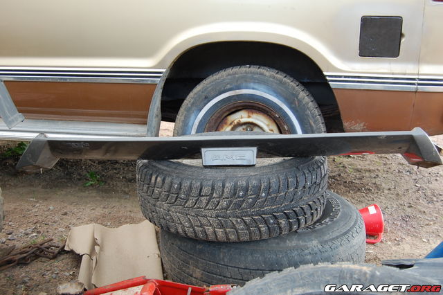

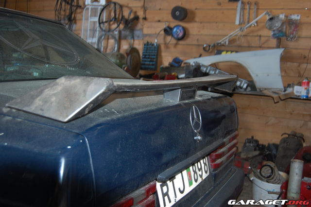

har nu fått hem 2 skärmar bättre beg utan blinkirs hål smile stilrent och snyggt
även en AMG vinge och en 16V vinge kan inte bestämma mig vilken jag ska ha
även höger bak skärmkant är hemma

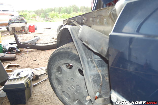

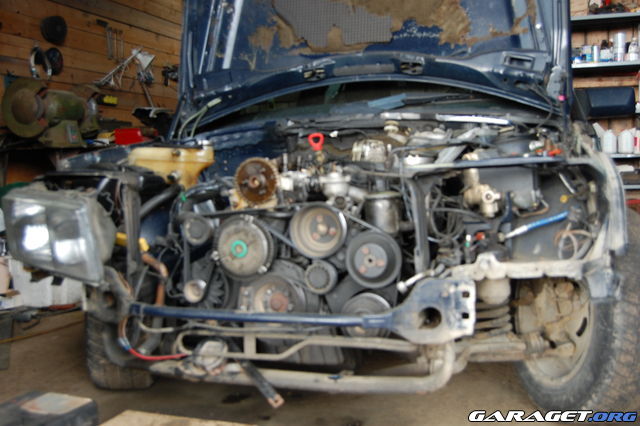

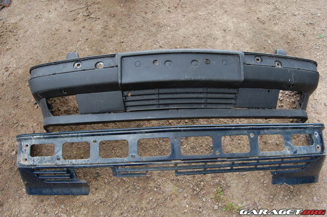

går även u lite tankar att kapa av nedre delen av min gammla E34 front och plasta ihop den med övre delen på merca fronten då nederdelen är sprucken överallt
lungt ensam om det och när jag tryckte dit E34a fronten blir det rikrigt grymt smile får se hur man gör
har även plockat av fronten båda framskärmarna och alla liser på bilen
blev förvånad att det inte fanns någon rost under listerna som det brukar göra
även hjulshusen va 99% rostfria
så nu börjas det slipa kapa spackla och slipa ^^

ollle03 skrev:
säg til lom du säljer nån av vingarna smile
vad ger du för AMG vingen då ?
är en äkta AMG vinge så ge ett bra bud wink
kan fixa bild och lägga upp

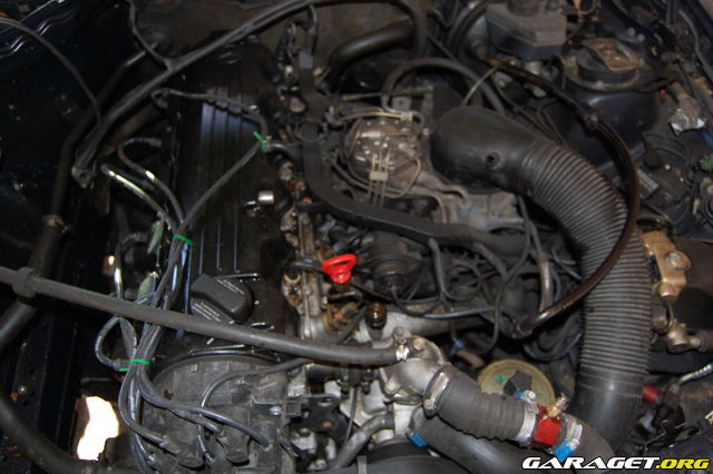

nu har jag varit ute och tagit lite bilder på Tysken smile
ursäkta för suddiga bilder men var inte lätt å ta bilder i de skitväder som e nu
blåser som fan sen va de visst en hund som nosat på kamera linsen såg jag inte förän efteråt ^^

påbörjad demotering av toppen samt kolla igenom alla slangar å skit
https://www1.garaget.org/gallery/archive/22688/669593_wym6m5.jpg
skärmarna med blinkirs borttagna
https://www1.garaget.org/gallery/archive/22688/669597_to6jlw.jpg
bättre beg skärm UTAN blinkirs på sidan smile bra mycket stilrenare dock inte lagligt men de har jag fixat wink
blir ombygda orginal backspeglar med blinkirs i
även nymålade ventilkpan med på bild smile
https://www1.garaget.org/gallery/archive/22688/669601_vsbm6o.jpg

AMG vingen jag har som jag inte har någon nytta av ge ett bra bud
https://www1.garaget.org/gallery/archive/22688/669609_98sp84.jpg
vingen ditlagd lite snabbt
https://www1.garaget.org/gallery/archive/22688/669612_psi6cz.jpg
hm detta kan gå big_smile
överst E34 front och nedre merca froten
ska försöka plasta ihp nederdelen av E34 fronten på nedre delen av merca fronten
lite roligt att E34an är smalare än en liten Merca 190 ^^
ganska ensam över att ha en halv BMW front på min merca sen ^^
https://www1.garaget.org/gallery/archive/22688/669618_cds6u0.jpg
