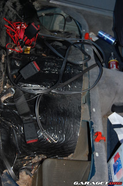

lite kabeldragning för kommande ljudet
https://www1.garaget.org/gallery/archive/22688/596537_0m9zj7.jpg

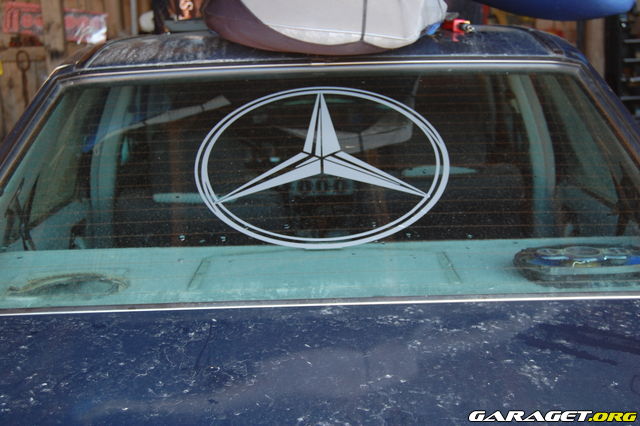

dekaltrim måste man ha ger 10hk minst ^^
https://www1.garaget.org/gallery/archive/22688/596540_54e223.jpg

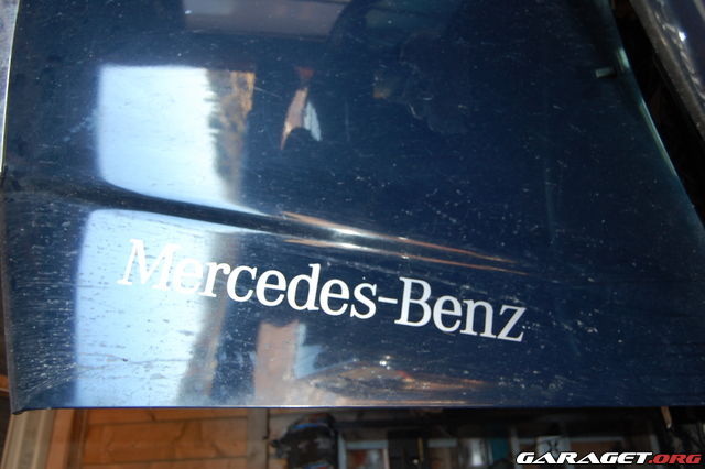

ännu mera dekaltrim då är vi uppe i 20hk wink
https://www1.garaget.org/gallery/archive/22688/596542_nbv2so.jpg

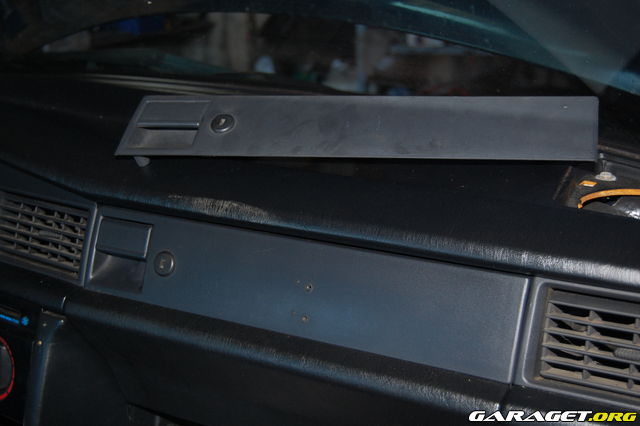

ratten jag hade i volvon samt syns det att jag lackat lite träpaneler mattsvarta och håller på med kabeldragning
växelspaken ska bytas ut mot något annat
https://www1.garaget.org/gallery/archive/22688/596541_ln3ipb.jpg
https://www1.garaget.org/gallery/archive/22688/596543_rmj5xb.jpg

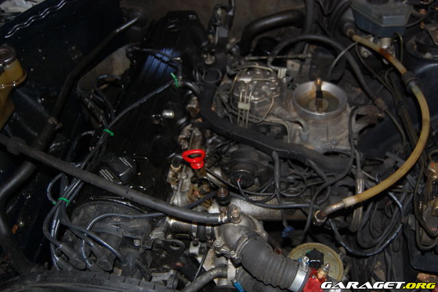

bytt alla tändkablar o råka första hållaren ny ska inhandlas letar ven efter ett plastör ifrån en K motor så jag slipper den fula filterhållaren motortvätt ska göras
någon som vet vafan detta kan vara ? finns 2st
https://www1.garaget.org/gallery/archive/22688/596544_bd6eu8.jpg

ewrs skrev:
EZL- Ignition Control Module
Tror du har svaret där. Jag googlade och såg att många Mercedes verar ha det smile
ok tackar
då jag inte kan mycke engelska så förstår jag inte ett skit av det som står på alla sidor man hittar när man söker
hittade inget på svenska sad
så kan nån snäll rackare säga vad det är till för ? smile
Försöker iaf
1 998 Inlägg
18 mars 2009
Tändningsmodul kanske wink

den där EZL grejen ställer in tändningen efter vilken oktan soppan har. dock får man justera den själv eftersom det där är en uråldrig variant av tändnings justering efter oktan . toyota har likadant på vissa äldre bilar med insprutning dock med en knapp på panelen:D

Mercedes_entusiast skrev:
Hur ser det ut inuti den då?.. gåt den att öppna överhuvudtaget? finns kanske en chans att om du ringer/besöker typ mercedes eller mekonomen och ber de slå in det där som står på den så kan de kanske föklara vad det är för nått.. jag tycker iag det ser ut som nått för felsöknings grej. sitter det inte en likadan vid vänster framljus nästan? MVH Per
nej det går inte öppna den
felsöknings utaget sitter en liten bit ifrån den där
ok ok
tackar smile
får åka in till Hedin bil o fråga dom lite hur man ska ställa den så man får ner avgasvärdena lite då ^^
