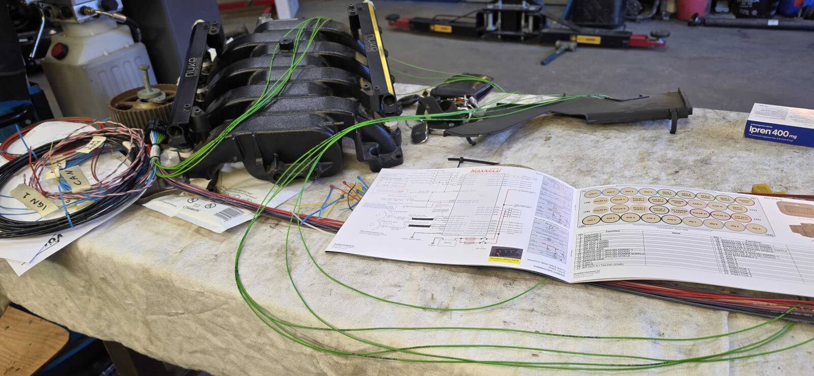

Under tiden så har jag börjat fylla upp garaget med givare och kablar, börjat gå igenom kabelhärvorna för mitt Maxxecu så jag snyggt kan planera upp hur allt ska dras med så lite trassel som möjligt. En piska klar, 3 kvar..

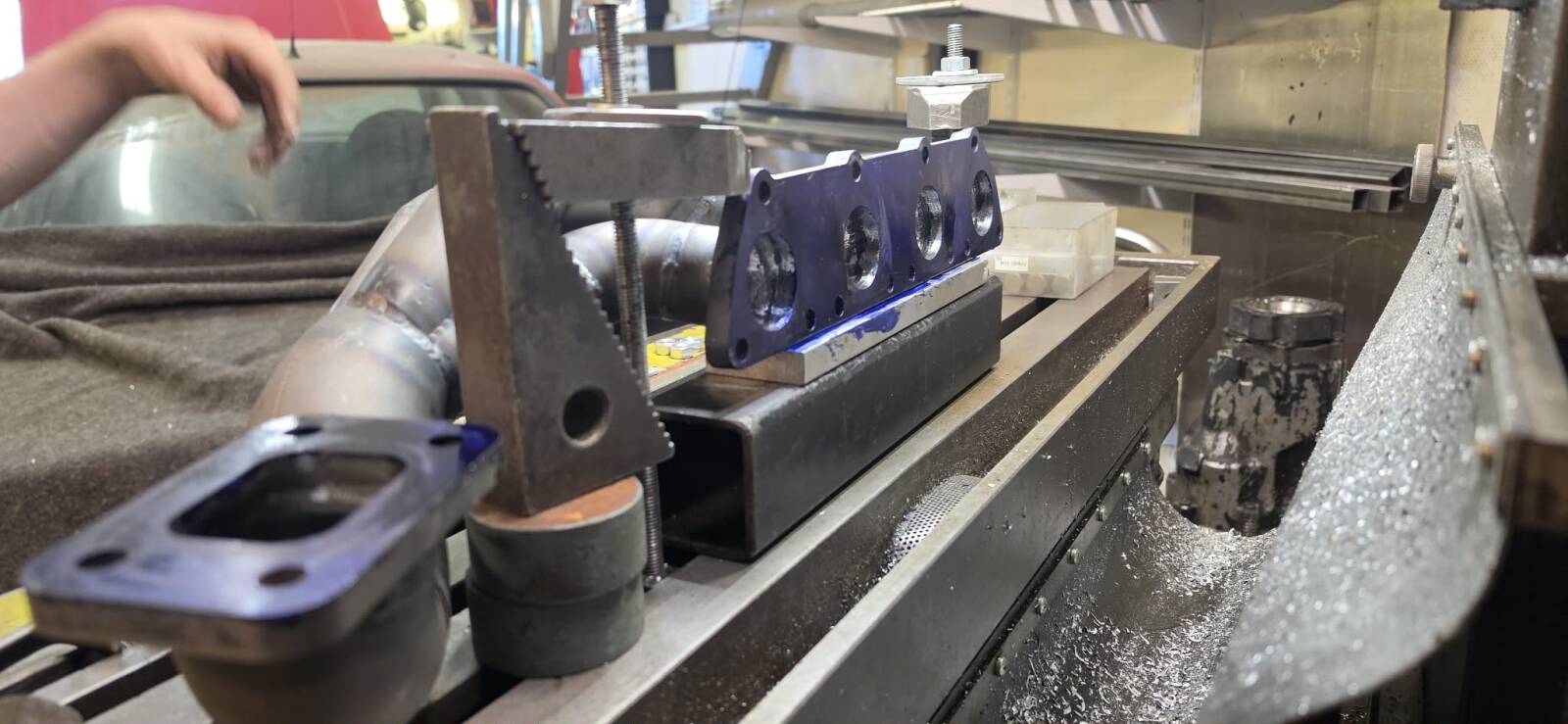

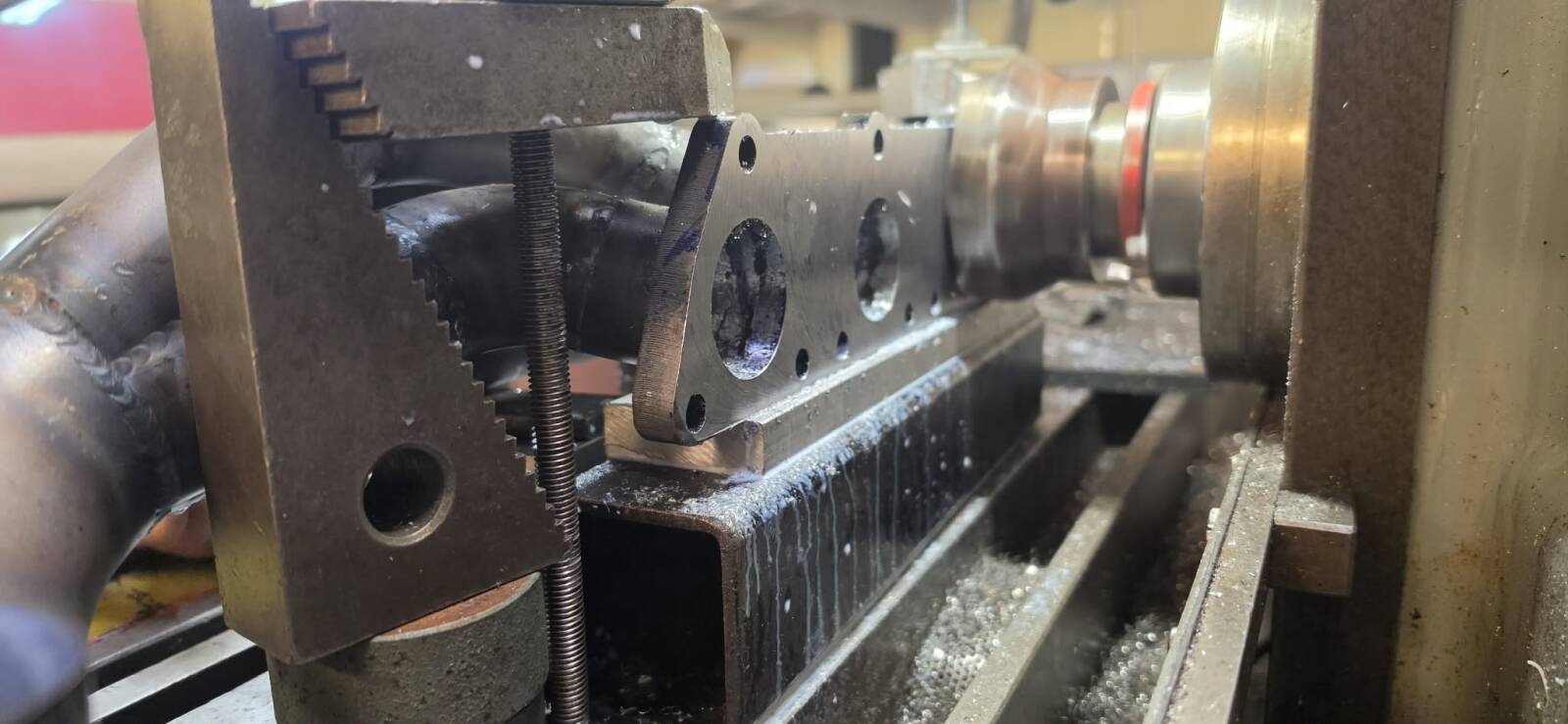

Grenrören har åkt upp i fräsen för att planas av nu innan montering, har även beställt hem lite värmeisoleringsgrejer, mer om detta sen när det hittat hem till Sverige smile
