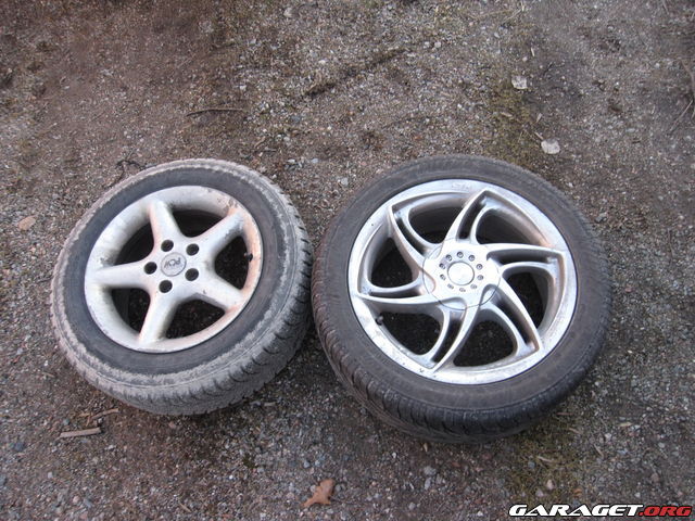

Köpte ett par MOMO 17" 235/45 i vintras som hade suttit på en V70 -04 (tror det var -04)
Fick alla 4 inkl däck som räcker en säsong för en bra peng, så jag slog till.
https://www1.garaget.org/gallery/archive/108679/597562_d63w7o.jpg
Nya MOMOfälgen till höger

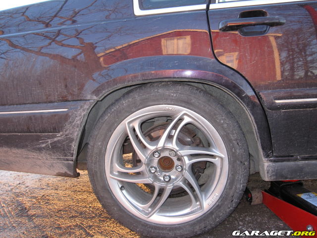

Nu när jag monterade däcken bak så upptäckte jag när jag sänker bilen följande
https://www1.garaget.org/gallery/archive/108679/597555_8y5357.jpg
Inte så mycket utrymme kvar!
Jag har märkt att bilen ligger ner ganska mycket bak nuförtiden och börjar gissa att den automatiska nivåregleringen på stötdämparna börjar att läcka och bli dålig. Nu har jag visserligen ~50kg extra i ljudutrustning bak. Och när jag kopplade på släpet på original15" vinterdäcken så låg bilen fullkomligt. Utan last.

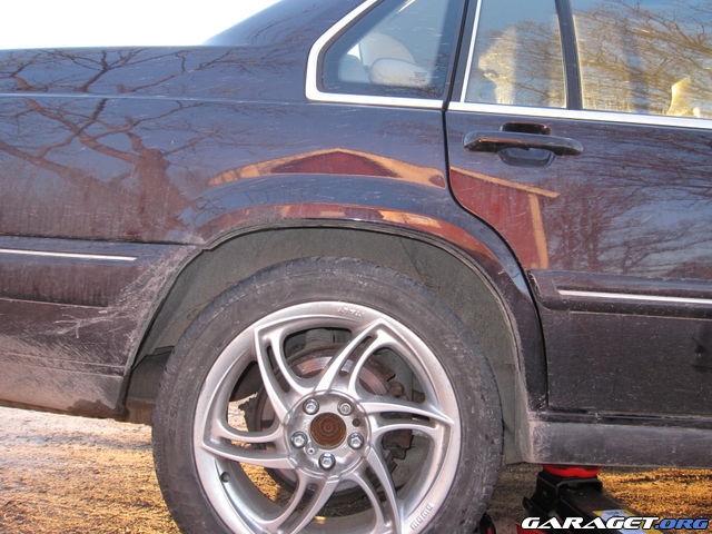

https://www1.garaget.org/gallery/archive/108679/597558_52owb5.jpg
Lite väl trångt kanske?
https://www1.garaget.org/gallery/archive/108679/597560_uen41n.jpg
Nu är den lika hög som den är fram.

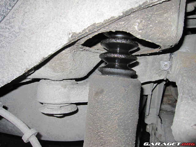

hittade ett läckage också, antar att det är därför dämparen inte fungerar riktigt som den ska?

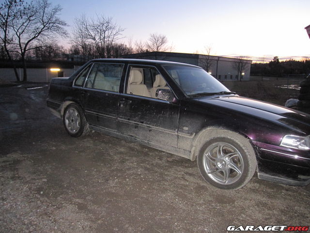

Såhär ser bilen ut nu. Originalsommarfälg bak och nya fälgarna fram. Ja jag vet, bilen är JÄTTESKITIG (har inte hunnit tvätta denna vecka)
Fälgarna har ju passat en V70 tidigare, och enligt många diagram så har V70 och S90 exakt samma offset, bultmönster, ET m.m. Visserligen så betyder ju inte detta att personen jag köpte den av hade rätt fälg från början. Det kan ju vara mer utrymme på V70n tex?
Visst, det går ju att köra i 2km/h med fälgarna. Men så fort jag sätter mig i baksätet lite kraftfullt så slår den i. Så fungerar det ju inte.
Det hade varit bättre om däcken var större innåt istället, för innanför så finns det massor av utrymme kvar!
Har jag fel däck?

Känns som det är något allvarligt fel i dina fjädrar eller dämpare bak eftersom det skiljer så mycket i höjd. Åtgärda det felet så passar fälgarna.
Annars är det valsning som gäller.

Ska du ha 235:er finns ingen annan lösning än att valsa om du ska köra sänkt, är problem redan vid 225 på S/V90

Om bilden inte e upp och ner så e nivomatdämparen upp och ner.
Då funkar den inte som den ska
Expert är man när man har lärt sig så mkt att man kan erkänna att man kan ha fel och är öppen för att lära sig nåt nytt.
4 005 Inlägg
18 mars 2009
Vad menar du, är min dämpare monterad upp och ner? är detta möjligt?

kan va att den e monterad på fel håll.
det e olja i dämparna som ska pumpas till kolven så att man får rätt höjd.
Kommer inte oljan dit så blir det ingen reglering.
Ungefär som att man skulle vända upp och ner på en hydraulisk domkraft det går inte att använda den.
Dom nivomatdämparna som jag har sett på volvo e monterade med bälgen neråt oavsett modell.

Ser du detta på bilden? Kan du kopiera in bilden i paint o markera på något sätt?
Vore riktigt intressant om de har monterat den fel....!

det där med multilinken, att hjulet vinklas innåt, är enbart om du sänker bilen. men med tanke på hur långt ut dina hjul låg så räcker det nog inte med att sänka den för att dem ska gå fritt innanför.
men som sagt om du får upp baken till orginalhöjd så verkar det ju gå fritt. men jag kan tyvärr inte ge tips på bra dämpare om du vill ha hårdare än orginal, tyvärr tongue

Men ta reda på det här med om dämparen sitter upp och ner eller inte, jag skulle nog kört in till en verkstad och frågat om jag varit du faktiskt.
