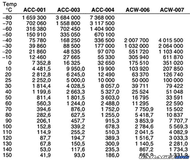

Du bör även kunna resistormäta givaren/sensorn och se hurvida den är trasig eller inte.
De flesta temperaturgivare klarar inte mer än 125-130 grader så ifall bilen kokat någongång så kan dessa ta stryk.
Finns en del tabeller vilket motstånd de ska ha vid en viss temperatur
Detta är till en Volvo 850, men ger en riktlinje för de flesta bilar.
Till audin min stämmer denna tabell iaf, även andra V.A.G bilar.

Okej TACK! Men om nu givaren skulle ha tagit stryk kan det vara den som gör att inte fläkten går igång?
/Marcus _PeeWee_ Jansson
Försöker iaf
12 819 Inlägg
30 mars 2009
Självklart, givaren finns ju där för att den ska skicka information om hur varm kylvätskan är.
Vet inte hur det är på din bil eller vilken utan givarna det är som styr detta men fläkten har väl olika hastigheter den ska använda sig av beroende på hur varm motorn är.
Men det menat så bör (??) det vara en givare som är flerpolig, alltså fler än två stift/kablar om det inte sitter någon typ av relä eller "databox" som läser av motståndet och därmed vet när och vilken hastighet fläkten ska ha.
