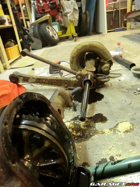

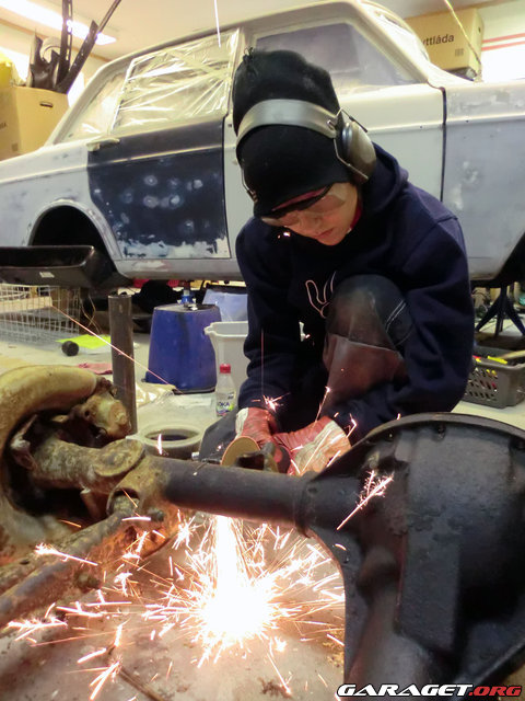

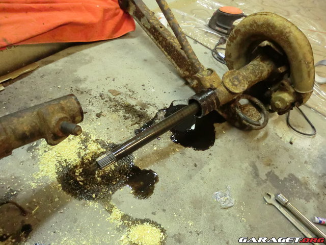

Fick hem en bakaxel igår som jag tänkte riva och ta klumpen ur, men varenda bult som inte var rostig och satt fast som berget var rund, så det blev vinkelslip tillslut wink
https://www1.garaget.org/gallery/images/87/86225/86225-76fdd3982a384f52796bb7a6b1798241.jpg
https://www1.garaget.org/gallery/images/87/86225/86225-9b63e270c991112ca971b306e5bffa80.jpg
https://www1.garaget.org/gallery/images/87/86225/86225-98b45669ece18fc5fa306cdd1b2d141d.jpg
Så efter det gick axlarna ur hur fint och snällt som helst smile så ikväll eller imorgon ska jag plocka ur klumpen och få i allt i min kortade axel om allt nu ser bra ut, skönt! smile

Lite nytt sätt för att plocka isär bakaxeln, men funkar ju tydligen! big_smile hehe

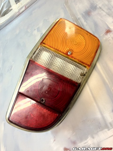

Måste bara visa baklyset jag fick för nån dag sen, bra skick vadå? big_smile
https://www1.garaget.org/gallery/images/87/86225/86225-bfac762773b239d54334c71c735b049c.jpg
Tur man har söta vänner wink

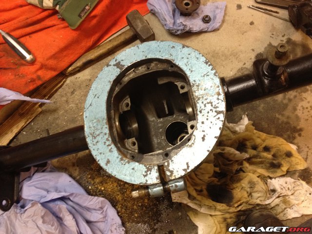

Slänger upp några till bilder på hur det går med bakaxeln. Hade sån tur så donatoraxeln fick åka till skolan och dom tog ur klumpen där, sen fick jag hem allt igen samma dag smile
Fick även låna verktyget för att spänna ut diffhuset så jag kunde montera ihop allt i min axel.
https://www1.garaget.org/gallery/images/87/86225/86225-0ed3f7e4e3c3c1eec91b19fb61d91d6e.jpg
Sen började ju problemen lite smått. Ringt minst fyra personer som alla gått fordon/skruvar mycket hemma, och INGEN har nån koll alls på hur man monterar ihop diffhus och pinjong, kan inte ens beskriva hur konstigt jag tycker det är. Lät man sig inte sånt i skolan? tongue Eller är det för "gammalt" att det inte är nödvändigt att kunna? tongue Skumt iallafall!
Läraren på fordon var dock av den åsikten att jag skulle sätta ihop det och prova, så det blir till å prova smile vet ju iallafall hur slitningarna ska bli så får köra med märkfärg och se hur det ser ut. Och skiter det sig får jag göra om helt enkelt. Man måste ju våga prova, right? big_smile
Och är det någon som tänker påpeka att jag gjort fel eller borde göra på nått annat sätt så har jag faktiskt frågat här också om hjälp men inte fått några svar, så nu blir det som det blir, sista chansen att komma med åsikter nu smile

du måste ha höjden på pinjongen, finns oftast mått! och dessutom ska kronhjulet sitta exakt rätt i sidled,
finns också mått, troligen behövs det specialverktyg och det är där verkstadhandboken kommer in
i bilden, alltså verkstadhandbok.....
sen kan man köra på märkfärg så det syns var kuggarna går i ingrepp

Power-krille: jo det vet jag, har ju boken och där står allt. Och verktygen jag behöver verkar vara själva utspänningsgrejen och den har jag, plus indikatorklocka, det har jag inte men det kan jag låna.
turboforssen: tackar! Stod ju dock ungefär samma som i boken, bara lite förenklat smile Men till exempel som det står "Ta bort lager, shims & kronhjul från den gamla diffen & dit med dom på den nya", det har jag ju inte tänkt göra. "Spelet på en 1031 axel skall vara 0,15. Toleransområdet ligger dock mellan 0,12-0,22." det är det jag mäter med indikatorklockan? Står ju alla mått osv i boken.
Det och kontrollera "fläcken" som dom kallade det, med märkfärg, verkar ju vara det "enda" jag behöver göra? Om det inte visar sig vara totalgalet och behövs shimsas då vill säga. Har jag fattat det rätt då? smile

fast om du inte ska ska riva ner klumpen behöver du nog bara se till att pinjongen kommer rätt ( med märkfärg)
jag sket i att scimsa in polarens aussie locker och har inge ojud eller liknande och den har inte rasat än (ca 2-300 mil)

Precis, ska inte riva i klumpen alls. Min gamla hade så tvärkassa lager så hela klumpen ramlade ur när man vände på axeln big_smile men dom i "nya" verkar vara i bra skick.
Så målar jag på med färg och drar runt den nått varv och kollar anläggningsyta på kuggen så tror jag att jag klarar mig, samt kollar så den går lite trögt att dra runt, det fick inte gå för lätt smile
