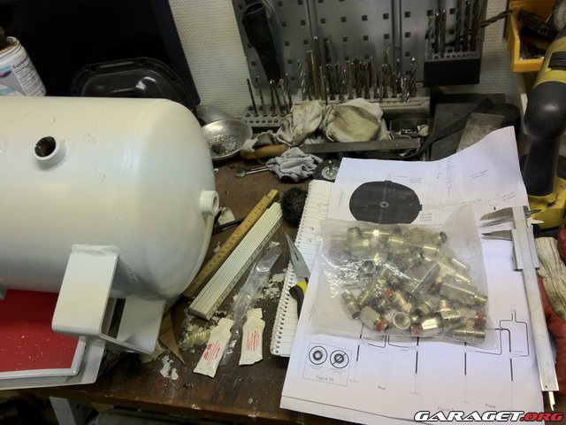

Passar på att slänga upp lite bilder när jag väl tagit några smile
https://www1.garaget.org/gallery/images/87/86225/86225-2038aee2b657a3e75217d13405e6bcbe.jpg
Detta roar jag mig med idag.. resultatet blev en fin statusuppdatering på facebook.. "det märks ju att jag inte riktigt hör hemma varken inne i köket eller ute i garaget. Ute blir jag skogstokig när jag inte orkar dra åt sista två gängen på reduceringen till magnetventilen, då jäklar är jag för klen. Men väl inne, då knäcker jag kaffemåttet och böjer av smörkniven.. WTF!?"
Det går bra idag..

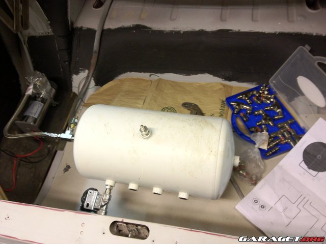

https://www1.garaget.org/gallery/images/87/86225/86225-a365cd345aa95cc81d3af8b0de57ec92.jpg
Och den där ligger bara och väntar på alla bultar, hylsor och muttrar jag beställde på Volvo igår smile

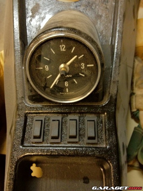

https://www1.garaget.org/gallery/images/87/86225/86225-f1190859f0f632972656a1e37e6714a5.jpg
Gissa lyckan när knapparna passar som gjutet i mittkonsollen? big_smile
https://www1.garaget.org/gallery/images/87/86225/86225-8b62d9af2acbcfc26ba5d6469b91df78.jpg
Och där sätter vi dubbla PSI-mätare smile
http://www1.garaget.org/gallery/images/87/86225/86225-2038aee2b657a3e75217d13405e6bcbe.jpg
Det går bra idag..
http://www1.garaget.org/gallery/images/87/86225/86225-8357f01fbca4aa3dcd3d9a4a8d5cdba9.jpg
Hel och ren, right?

ha ha första tanken när jag såg bilden på tanken va " vafan ska hon köra på vätgas nu "xD
glöm inte gängtejp eller nått liknande på alla skruvar i luft systemet smile

De-Stijl: tackar! Ja luft är trevligt, känns bra att kunna anpassa höjd och sen givetvis leka lite smile
Tänkte ta kopparpasta, men den hittar jag inte så jag geggade på nått annat jag hade bara.
turboforssen: hahaha nej så långt ska jag faktiskt inte gå wink japp, fick med locktite för hydral/pneumatik-system så använder det smile
toppen det smile vore lite jobbigt med läckande bäljar sad
