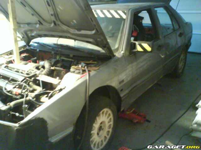

börjat kapa skärmar och plocka bort orginalfrånten

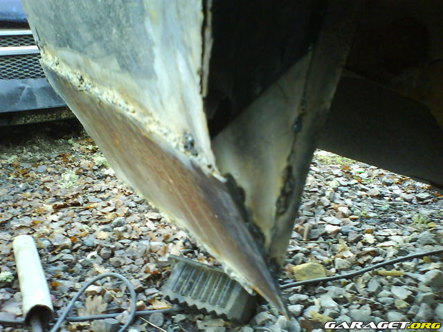

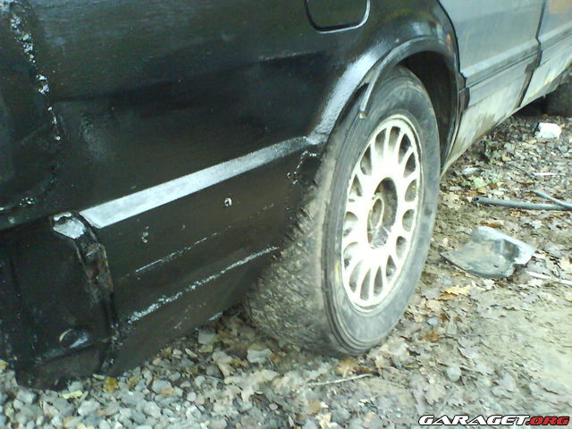

rostlagat
https://www1.garaget.org/gallery/archive/102204/612443_tfg203.jpg

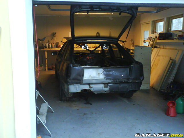

svetsat baklyktorna ock rostlagat

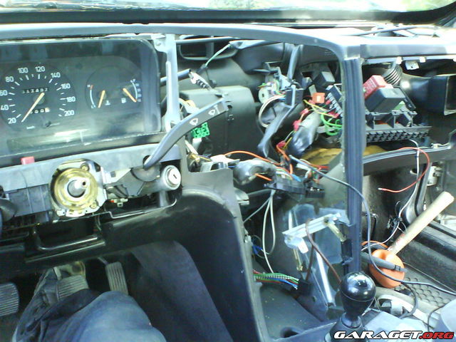

börjat riva inredning

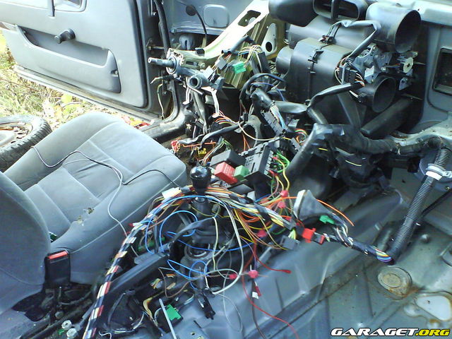

en jävla massa el

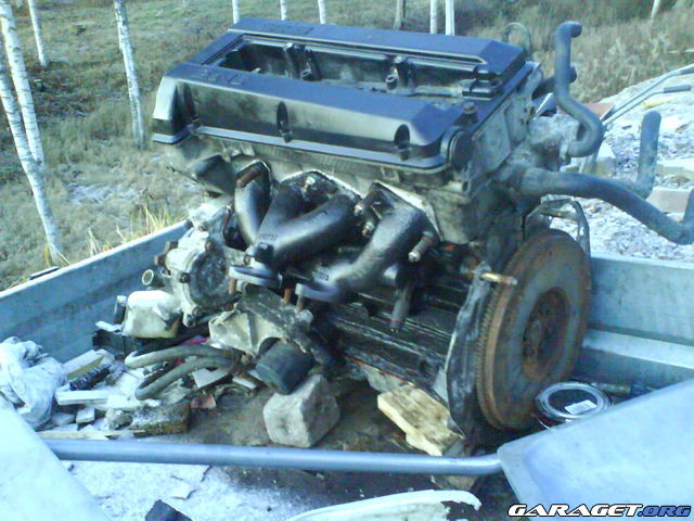

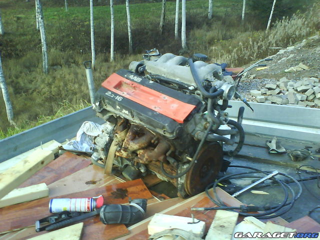

här har vi den nya motorn som ska renoveras och trimmas

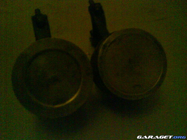

kolvbyte dom till vänster är från en 2,0 och höjer kompet

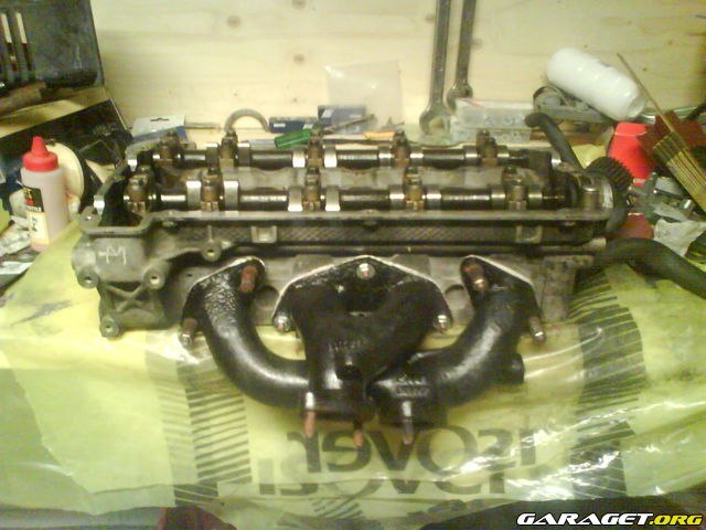

toppen på väg ihop:P
https://www1.garaget.org/gallery/archive/102204/612452_moxtud.jpg

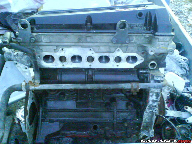

toppen portad och monterad

här har vi den färdiga motorn:P

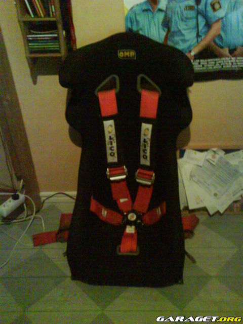

min stol som ska i bilen

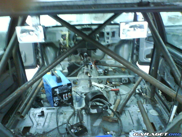

börjat punkta i bågen( kan inte helsvetsa den för jag har för liten svets så får åka till en kompis och göra de senare

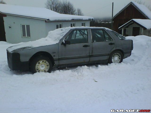

Framgrävd ur snön för jag ska åka och montera motorn

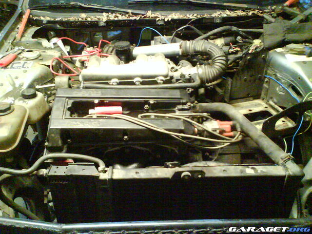

nu sitter den i alle fall i motorrumet

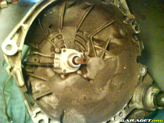

nu kommer en lite uppdate .. jag rev ner växellådan i går och renoverade slaven. jag fick slå ut kolven med slägga:S  men ni ska jag bara byta ett rör mellan cylindrarna sen ska kopplingen funka:P det är ca 34 bultar för att få ner lådan på den bilen:P men på en orginalare är det betydligt mer;P kommer bilder så småningom....

Jag satt faktiskt och tänkte på att göra om min saab 9000 till folkrace bil igår/förrgår. Men hur ska man göra vid baken? tar du bara bort kofångaren och sätter igen lamp hålen och kör så? Sen när man kapar hjulhusen, kör man utan innerskärmar då eller får man bygga egna?
Detta projekt kommer iallafall följas smile
hbxservice.com
1 471 Inlägg
7 april 2009
jag kapar av bakluckan i överkant och svesar fast plåten till lyktorna i den, på så vis år det lättare att få luckan att passa när man fått en smäll i baken:P . om du vill kapa bak måste man nästan bygga egna innerskärmar för annars kommer all lera och dret in i kupen , men fram måste du inte bygga egna ... jag kör i alla fall utan men det finns endel som bygger där bara för att skydda remen på ena sidan men jag har aldrig haft några problem med det:P hoppas jag va till hjälp mvh

idag har vi fått lite gjort på bilen .. vi bytte ledningen till kopplingen så nu funkar den finfint . sen skulle vi ut och testköra men då satt motorn fast :S startmotorn orkade inte dra runt den så då tänkte vi att det skulle gå att dra igång den men icke sa nicke den bara låste hjulen:S sen tog vi ur stiften och då gick den att dra runt men den gick tungt. den startade med gick så tungt att den korkade..... det som var så konstigt var att den har ju vart körd ca 45 min förut i garaget. Men efter att ha gjort lite burnouter med min golf turbo diesel för att få bort lite agritioner så drog vi upp den på pallar i framkant och plockade ner trråget för att kolla så att allt stor rätt till det enda felet vi fann var att lageröverfallen satt med 1.an mot växellådan ( med andra ord har jag sätt dom fel vid montering . vi får se om det hjälper men det sä i alle fall väldigt skumt att den gick hur fint som helst när vi hade den igång förra gången men men det är saker som händer:( bara typiskt när man ska köra om 2 veckor ) jaja ha en bra kväll på er alla...

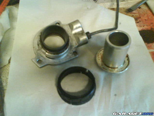

bilder sen renoveringen av kopplingen:P
https://www1.garaget.org/gallery/archive/102204/618889_hlhepm.jpg
kopplingscylinder
