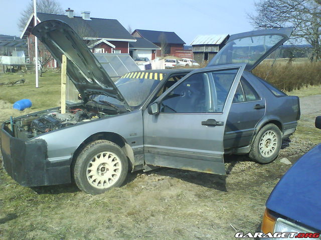

https://www1.garaget.org/gallery/archive/102204/624436_cm5kqr.jpg
nu är i alle fall bågen isvetsad .
kvar att göra:
¤få bilen att gå rent
¤fixa ny rem
¤montera hasplåt
¤om jag hinner så ska jag även byta tryckledning till bensinet.
¤besikta
kan bli ganska stressigt med tanke på att jag inte har alla grejer än sad måste skaffa stål till hasplåt,rem och rör/slang till bensinet.
