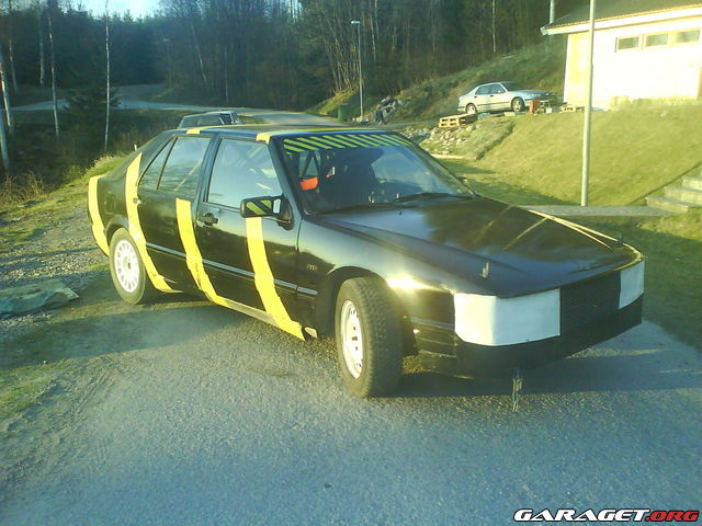

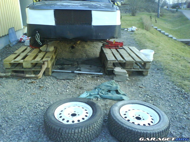

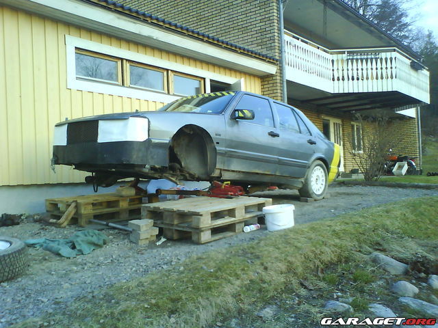

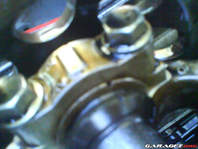

nya veven till folkracebil
https://www1.garaget.org/gallery/archive/102204/631582_vi90xh.jpg
här står bilrn nu utan tråg, idag ska ja riva ur veven ur den.. började måla igår föresten...
https://www1.garaget.org/gallery/archive/102204/631583_8wik7p.jpg

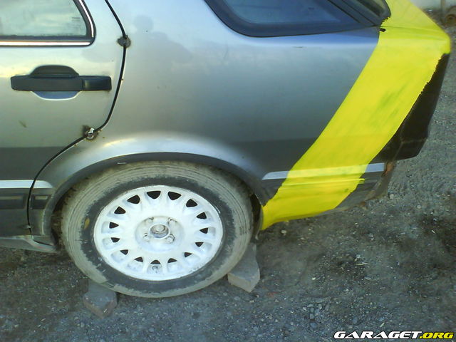

vita fälgar ska de va.smile
https://www1.garaget.org/gallery/archive/102204/631584_q2ocwx.jpg
gjort en gul rand bara 3 kvar:P

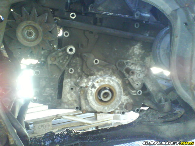

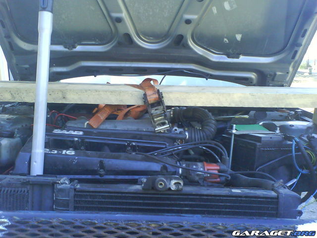

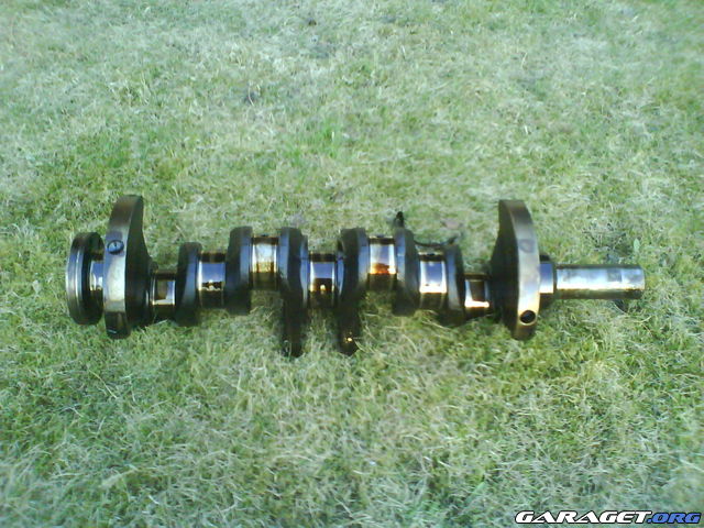

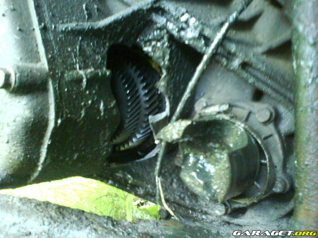

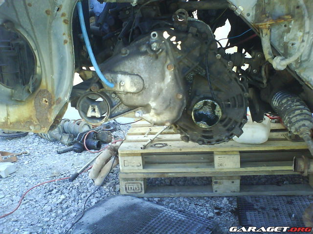

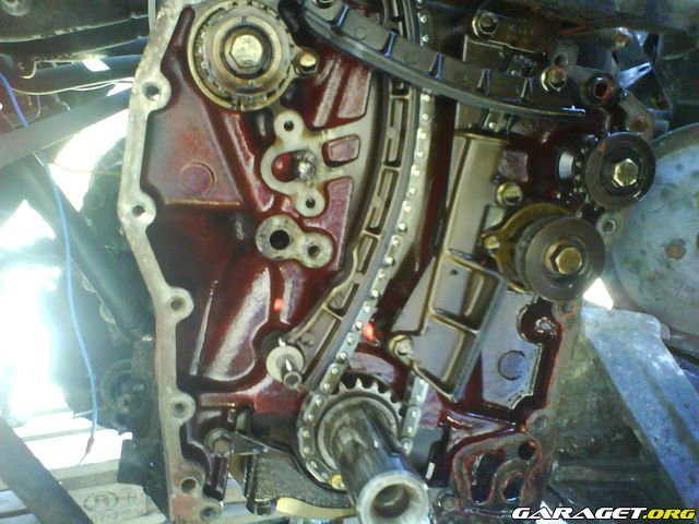

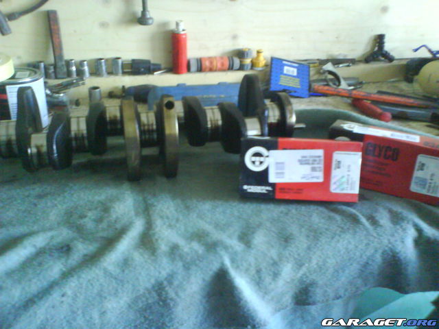

dax för en uppdate nu efter några timmar i skruvandet=)
https://www1.garaget.org/gallery/archive/102204/631787_njbc63.jpg
nollstäld kamm
https://www1.garaget.org/gallery/archive/102204/631788_k6qcgy.jpg
provisoriskt motorfäste
https://www1.garaget.org/gallery/archive/102204/631789_qthuss.jpg
nya lager och vev
https://www1.garaget.org/gallery/archive/102204/631790_ksl5e7.jpg
växellådan på väg ur för 2a gången=)
https://www1.garaget.org/gallery/archive/102204/631792_ky710o.jpg
börlat mobtera isär=)
https://www1.garaget.org/gallery/archive/102204/631793_de0gyv.jpg

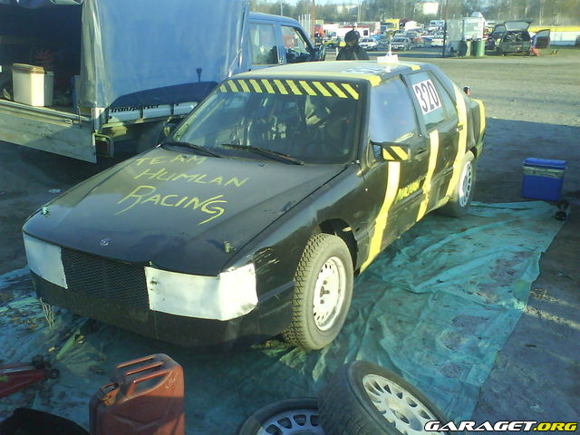

halå då var bygget klart och tävlingen över=) jag kom 4a i första heatet efter att jag märkt att inte bromsarma funkade:P
i 2a kom jag 2a med bromsar denna gång:P och i 3e kom jag 1a smile kon på en 3e plats in i b-final och slutade där som 3a...
https://www1.garaget.org/gallery/archive/102204/639173_42q1wv.jpg
före tävling
https://www1.garaget.org/gallery/archive/102204/639176_vwlf5s.jpg
före tävling
https://www1.garaget.org/gallery/archive/102204/639178_0tfk6d.jpg
efter finalen=)
