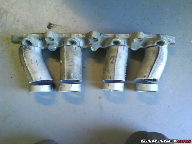

liten uppdate
https://www1.garaget.org/gallery/archive/102204/767053_7w5n6u.jpg
påbörjat insug
https://www1.garaget.org/gallery/archive/102204/767055_kz63my.jpg
alla delar färdiga, ska lämnas in på svetsning under veckan.
https://www1.garaget.org/gallery/archive/102204/767059_ltkl4u.jpg
med woop woop are på

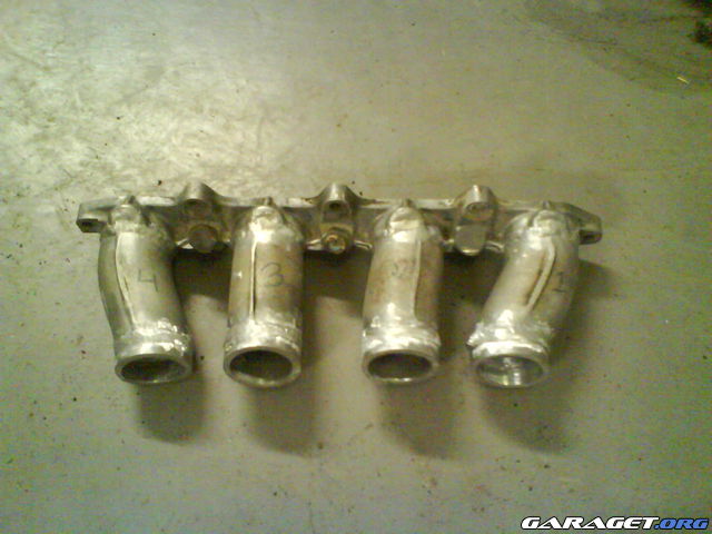

tjo, har hänt lite i garaget i alla fall
https://www1.garaget.org/gallery/archive/102204/776027_ns4e62.jpg
svatsat och klart
https://www1.garaget.org/gallery/archive/102204/776029_0i88nk.jpg
tror de flödar lite bättre än orginal:P

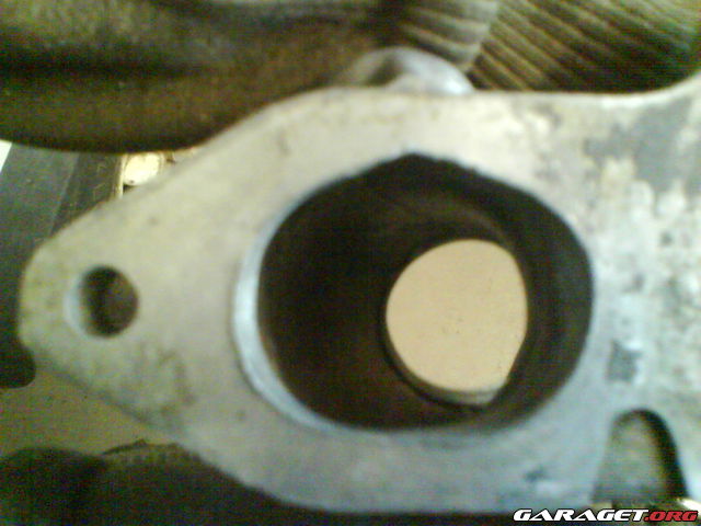

https://www1.garaget.org/gallery/archive/102204/776031_tndwgn.jpg
lite sämmre

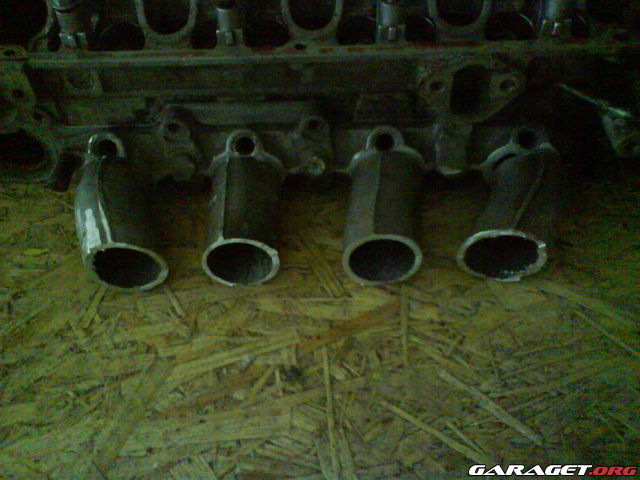

https://www1.garaget.org/gallery/archive/102204/776033_6f7loj.jpg
<3

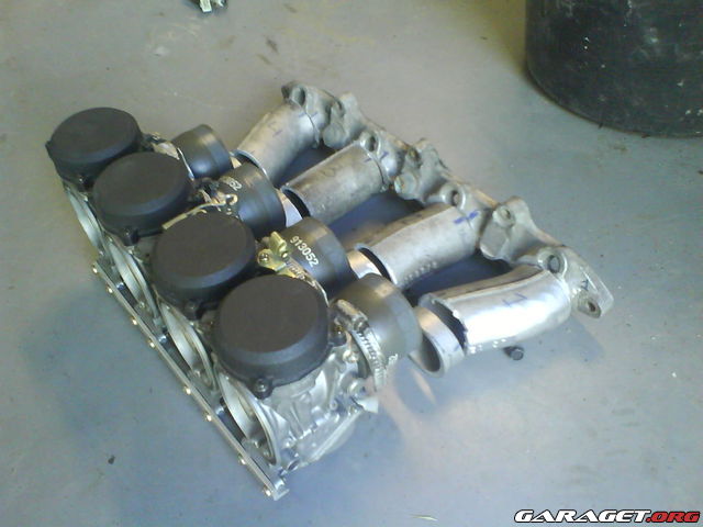

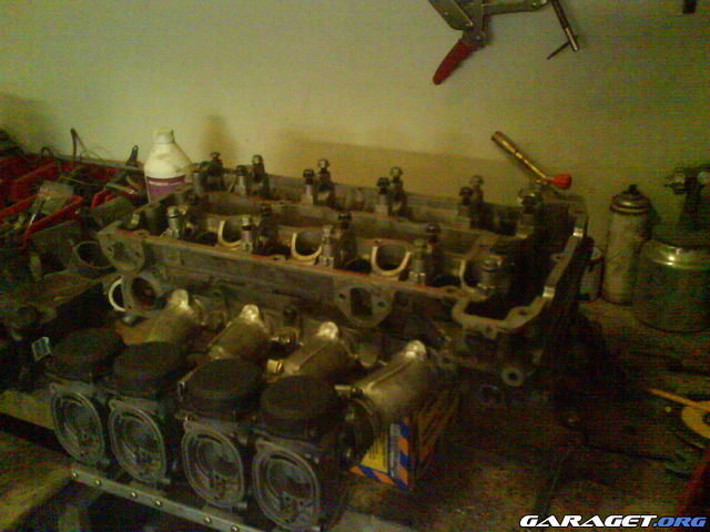

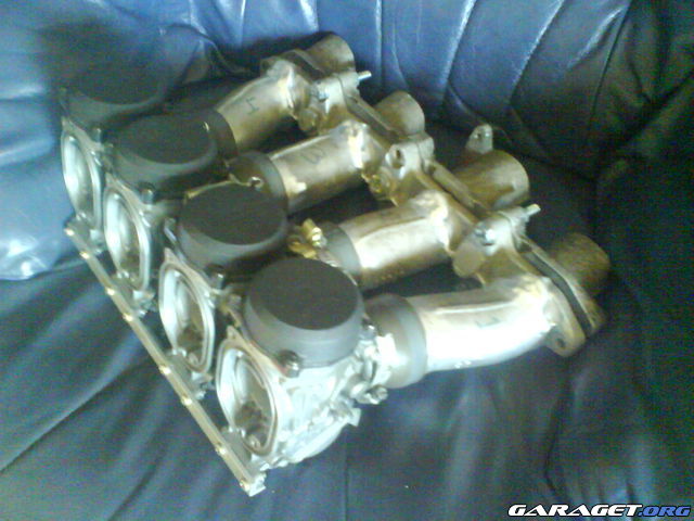

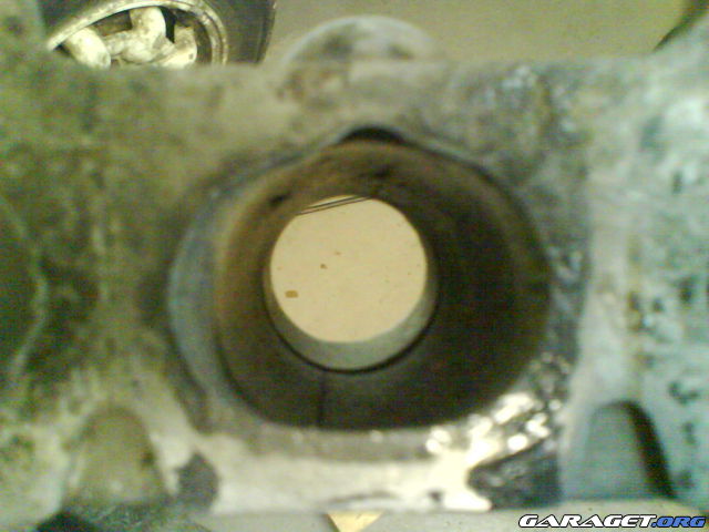

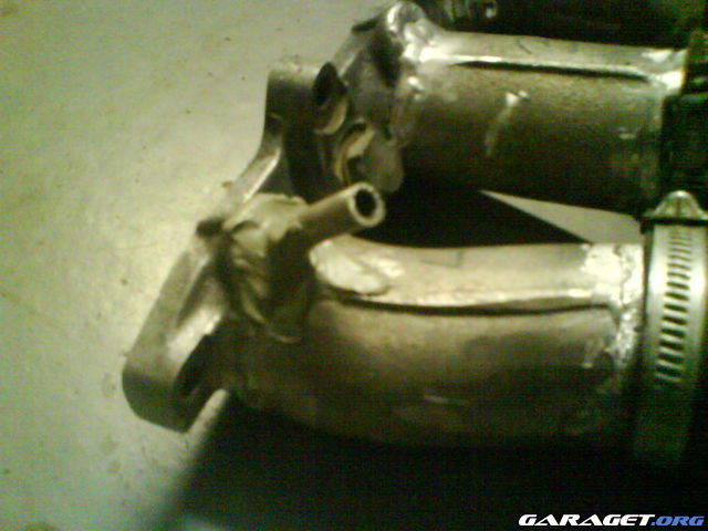

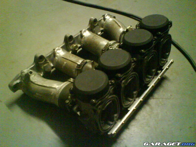

liten uppdate nu!
https://www1.garaget.org/gallery/archive/102204/785329_pvqusu.jpg
fördigportat och testmonterat förgasarna:P
https://www1.garaget.org/gallery/archive/102204/785330_wafr61.jpg
färdigt

nu är toppen monterad i alle fall så nu ska de förhoppningsvis inte ta evigheter innan start:P
