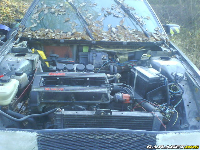

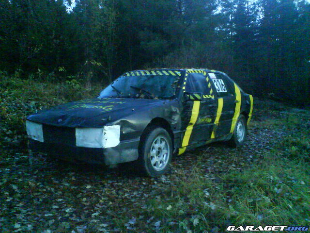

https://www1.garaget.org/gallery/archive/102204/791384_qdeo97.jpg
men de såg ju lite grymmareut me fuggorna:P men de sparas till ett senare bygge:P
https://www1.garaget.org/gallery/archive/102204/791386_fkbnu7.jpg så star den nu:) han tyvärr inte äka ut på vägen och prova den för soppan tog slut:P men den varvar i alle fall mätaren ut:P
