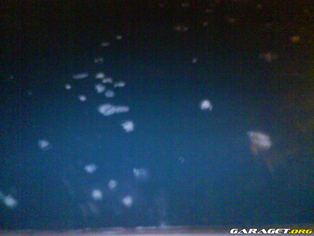

https://www1.garaget.org/gallery/archive/47284/615641_70gvek.jpg
Så här är en bild på taket hur det ser ut nu, bilden är lite dålig tagen med mobil nämligen.
Ej Medlem
369 Inlägg
8 april 2009
jaa det ser ju INTE bra ut ifl!

82 Inlägg
8 april 2009
Det ser för jävligt ut!!!mad
Billackerare
737 Inlägg
9 april 2009
Det är lite svårt att se.. du har ingen bättre kamera så du får lite skarpare bilder?

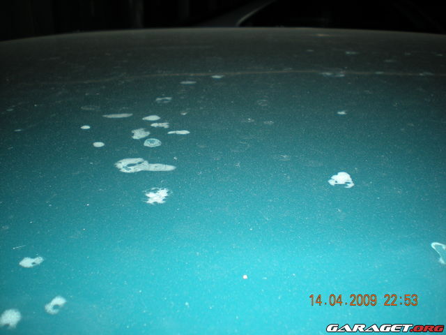

Är inte detta galvsläpp?

205 Inlägg
14 april 2009
Speil skrev:
Jag vet faktiskt inte, kan inte så mycket om lack tyvärr, men vad är galvsläpp för något?smile
Ja när galven i plåten släpper, galvat för att motverka rost..

Okej... här är en liten bättre bild på hur det ser ut så hoppas någon kanske vet vad det kan bero på smile
