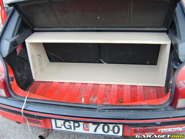

Jag och flickvännen gjorde ett litet ljudbygge i bilen nu i helgen och jag tänkte ladda upp lite bilder på bygget, det är inte riktigt klart då jag väntar på att få min andra bil såld så jag kan köpa tyg lim kabel osv till bilen.

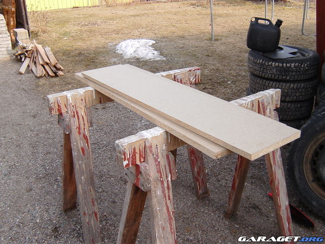

Här har vi börjat kapa upp bitarna som ska bli själva lådan, det börjar ta sig!
https://www1.garaget.org/gallery/archive/109976/623412_bf7u83.jpg
Nu håller vi på kollar så att alla bitarna passar och att lådan passar i bilen
https://www1.garaget.org/gallery/archive/109976/623414_teugug.jpg

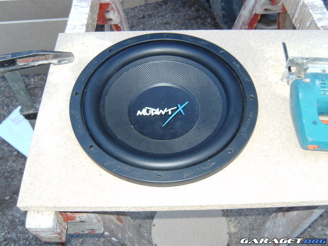

Hålen för basarna sågas ut, testar lite med min Mutant MT1207X bas att det passar!
https://www1.garaget.org/gallery/archive/109976/623416_b2kjql.jpg

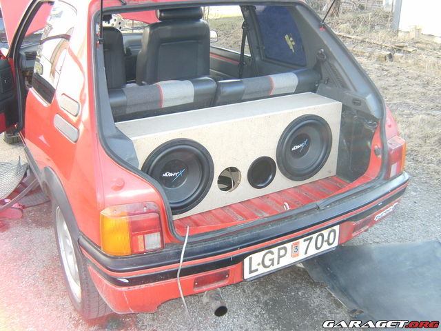

Efter 6 timmars slit så blev slutresultatet detta! Riktigt nöjd med resultatet
https://www1.garaget.org/gallery/archive/109976/623419_tnslak.jpg

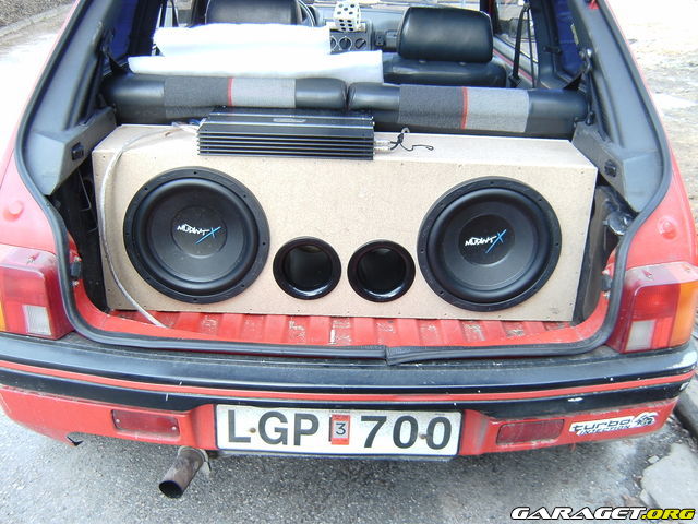

Man tager vad man haver som en klok man sa! Jag blev tvungen att plasera steget där för jag hade ingen längre + kabel!
https://www1.garaget.org/gallery/archive/109976/623409_5k27wp.jpg
Bygget är låångt i från klart! Som sagt väntar bara på att få iväg golfen så ska 50 mm² inhandlas samt framsystemet ska drivas på steg lådan ska kläs ja typ allt ska fixas så fort jag får iväg bilen! Har endast dragit 2.5 mm² kabel invändigt i lådan för jag hade inge grövre att tillgå nu, ska dra 8 mm² sen när allt är klart, dels för att det ser maffigt ut och dels för att jag vill tongue
Deadlinen på ljudbygget är satt till den 26/4 för då har ljudbutiken i gävle genomgång och provmätning inför tävlingarna i sommar, hoppas det kommer gå bra! big_smile
//Soderqvist

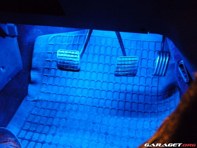

En liten mini-uppdate bara, glömde helt bort att jag och flickvännen koppla in Neonrören vid pedalerna idag och jag kan inte säga att jag blev missnöjd!
https://www1.garaget.org/gallery/archive/109976/623420_ha7ss8.jpg
Neon vid pedalerna är väll en smak sak men jag gillar det skarpt!

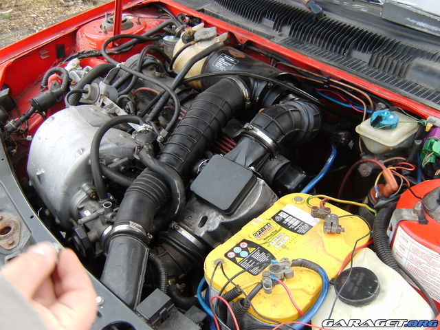

Här är en bild på Optimabatteriet! Grymt bra köp.. Ångrar det inte alls!
https://www1.garaget.org/gallery/archive/109976/624938_xdge0g.jpg

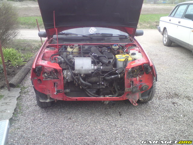

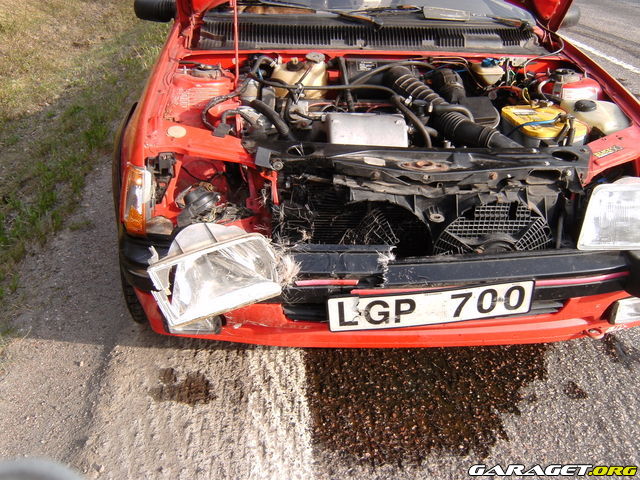

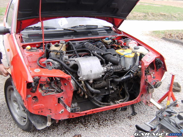

Jaha då var det dags för mig också att krocka, Bara för att jag har hittat en bil jag verkligen gillar så ska man självklart råka ut för en viltolycka..
Åkte efter en landsväg runt 18:00-tiden och satt och prata med flickvännen när typ 10 meter framför bilen ett råddjur hoppa fram.. Trampa fullt på bromsarna men tyvärr räckte inte det då jag gled runt 2 meter innan olyckan var ett faktum...
Åkte runt 100 km/h så vid själva krocken åkte jag runt 90 så skadorna vart ganska allvarliga tyvärr,
https://www1.garaget.org/gallery/archive/109976/645284_kpd1fb.jpg
Det jag själv konstaterat är skadat/måste bytas är följande
# Kylare
# Monteringsramen till kylaren
# Kylfläkten
# Båda framlyktorna
# Ena blinkersen
# Monteringssakerna till framlycktorna
# Kofångaren
# Regplåten
# Grillen
# Ena framskärmen
# Motorhuven
# Många krökta stag osv.
Hade en jävla tur att ramen fortfarande är helt rak!
Jag har inte gett upp hoppet! Det är lungt värt pengarna att laga upp denna franska skönhet, Jag började riva lite i fram och efter ca 30 min såg bilen ut så här
https://www1.garaget.org/gallery/archive/109976/645289_9qbet6.jpg
Det syns kanske inte så bra på bilderna men hela frontplåten måste riktas då den är tok skev, smällen blev nog ganska kraftig då framskärmen hade vikt upp sig som ett U i framkanten,

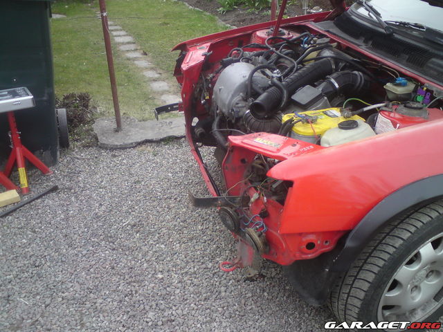

Efter en timme var bilen helt rensad på delar i fronten, ska passa på att göra om en hel del delar i framkant på bilen också så som vissa kablar etc, plocka bort kolkanisterventilen och så vidare
Efter en timme
https://www1.garaget.org/gallery/archive/109976/645297_6l3zn5.jpg
Från sidan
https://www1.garaget.org/gallery/archive/109976/645302_nktdxv.jpg
Ska till skroten imorgon och hämta delarna jag behöver
Ska aldrig ge upp! big_smile

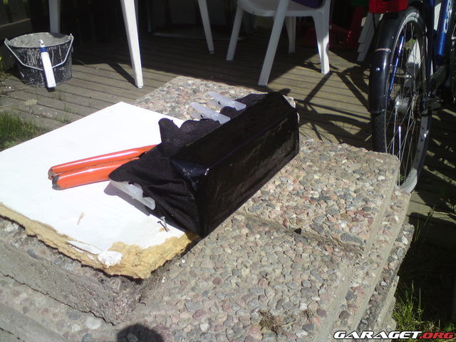

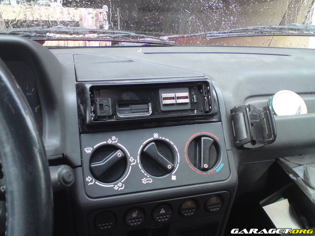

Så där nu har jag arbetat vidare med bilen, fick en snilleblixt för några dagar sen och jag ville flytta upp stereon till där fläktarna sitter, mycket mer ergonomiskt och praktiskt
Var till biltema och köpte följande
#1 Högtalartyg (Sånt där tunt tyg man drar över högtalare)
#2 En ny ISO-ram till stereon (Min gamla var väldigt knölig)
#3 Polyester & härdare samt en pensel (Dock hade jag allt detta men jag skrev det ändå för dom som undrar)
Började med att plocka ur ramen där fläktgallrena satt och plocka bort gallren och såga lite med sticksågen så allt blev bra och passa, efter det tog jag den nya ISO-ramen och slog in den i alu-folie och satt in den i ramen och fixera det med lite saker jag hade i garaget..
Nästa steg var att ta det tunna tyget och spänna det över allt ihopa och så höll jag ihop allt på baksidan med vanliga klädnypor, efter det var det bara blanda polyestern och pensla!
https://www1.garaget.org/gallery/archive/109976/669519_hqy8mv.jpg
Tog bara 2 timmar för den att torka i solen wink Eller ja den var inte igenomhärdad men jag trimma till den med en dremmel efter 2 timmar iaf och lät den torka helt över natten. sen var det bara att börja slipa och slipa och när den var rätt så jämn så drog jag på lite finspackel som jag hade liggandes och sen slipa och slipa tills ytan var ok, på med lite färg och sånt och sen var den klar!
Dock bakom fläktarna på bilen fick jag modda ordentligt med en kofot! Slog nog bort 1 kg plast men resultatet blev riktigt bra!
https://www1.garaget.org/gallery/archive/109976/669520_owz0o8.jpg
