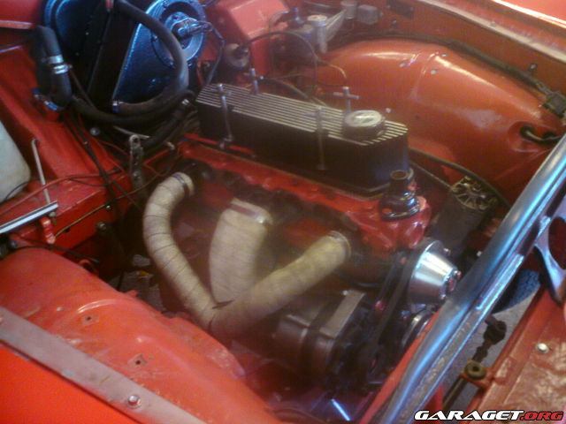

mmm har satt ihop allt ida... kåpan kostade 250kr ny. köpte den förra året... drog all el så de inte syns så väl..
men den ville inte starta.. vet ej va felet e.. en förgasare läckte igenom på båda portarna va kan de bero på tror ni???
o den tände inte ens till förutom ibland när de small te jävlar... vet ej va felet kan va???  eller varför förgasarn läcker???

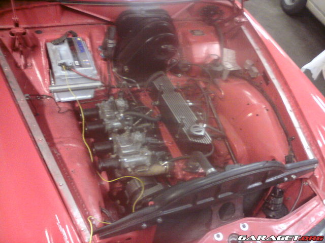

efreeli hade rätt på båda.. flotören hade hakat ur sig o tryckte ut massa bensin.. samt att ja mitt dumhuve hade ju fått fördelar drivningen fel.. ha ha. så svårt va de!!! nu går den. o fint tycker ja iallafall.. inte provkörd än men de kommer...
https://www1.garaget.org/gallery/archive/98893/874757_meopnd.jpg
lite prydligare nu
filmer på starten::
koppla ihop fjärrstart eftersom ja va ensam o ville se i motorrummet.
e rakarör ifall ni undrar vafö de låter så.

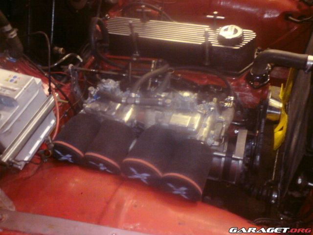

https://www1.garaget.org/gallery/archive/98893/875384_mbm0z7.jpg
provade filtren.. blir nog o korta trattarna o inte kapa i skärmen!!
