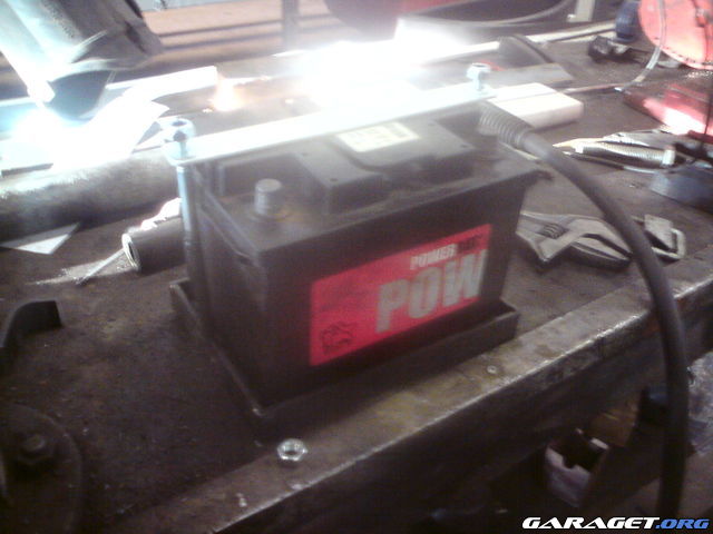

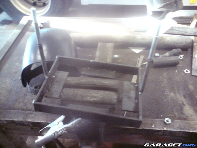

hej hej har stått lite still här men har jobbat ett par timmar om dan.. ska ju flytta nästa vecka me så ja de finns lite o styra me!!
https://www1.garaget.org/gallery/archive/98893/878102_hwu1hf.jpg
gjort en batteri hållare!!

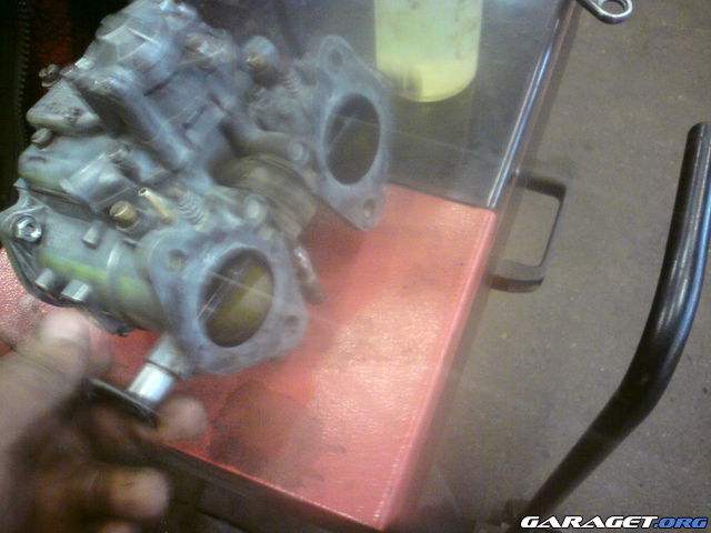

hej hej har bytt packningar te förgasarna ida. samt membran te acc pumparna.. alla packningar passa inte men de ordnade sig ändå!!
https://www1.garaget.org/gallery/archive/98893/880271_hgcc3q.jpg
kollar man noga på bilden ser man att acc pumparna funkar.. sprutar ett par meter..
https://www1.garaget.org/gallery/archive/98893/880274_lrvw7j.jpg

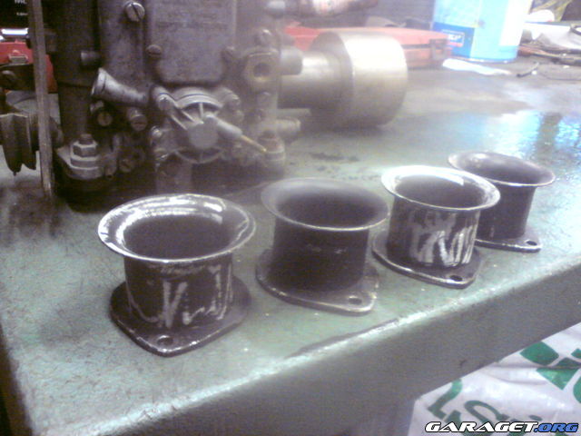

kortade trattarna lite...
https://www1.garaget.org/gallery/archive/98893/880277_ta5huk.jpg
sen grunda ja dem sen lackade..

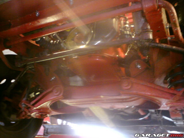

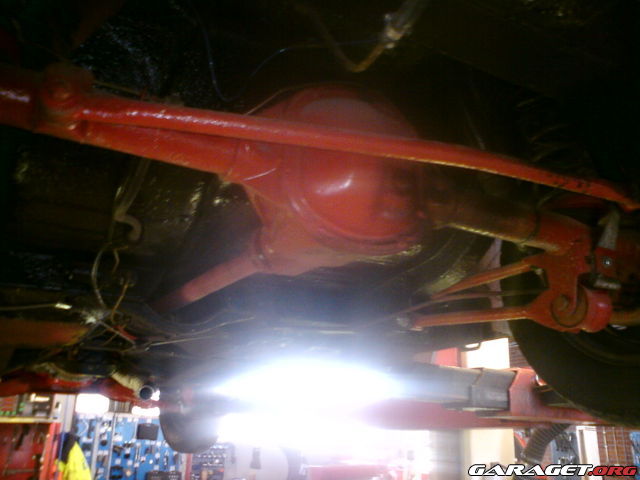

hej hej har inte hänt så mycke nu för har flyttat o fått ordning på nya stället.. samt vare på kurs så nu e ja duktigare på shimsa bakaxel, ställa kuggflankspel o allt va de heter...

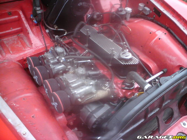

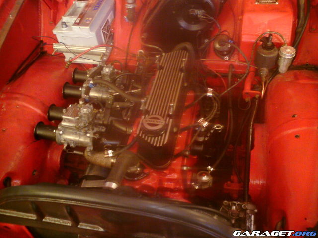

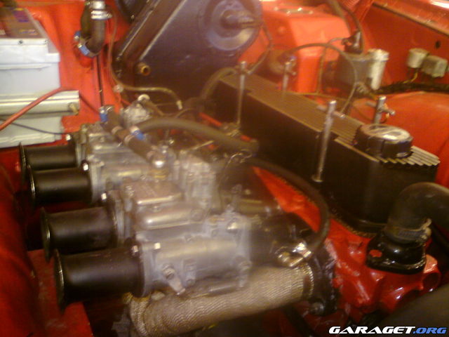

men lite har man hunne me.. byggt stag för o hålla i motorn lite temporärt.. för på tomgång hoppar den så man tror att bilen har hydrauler.. ska ficksa nya hårdare motor kuddar o seriöst motor stöd.. o ljud isolera bilen lite me tror ja..
nu går han mycke bättre. skruva ned accpumparna massa.. gjorde stor skillnad.. så nu blurrar han bara i nån sekund sen går han som en kula. men ja e nog för van ve 945.. tycker inte den e så extrem i axet ändå men en jävla skillnad mot innan iallafall...

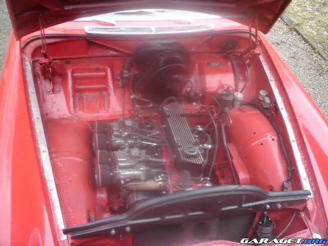

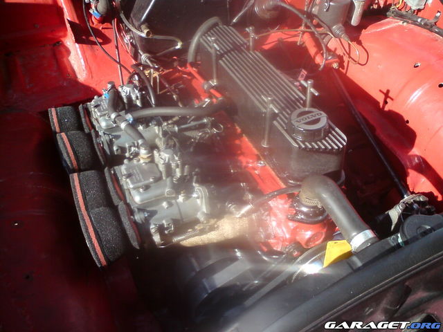

bilder på motorn::
https://www1.garaget.org/gallery/archive/98893/895267_5s4de7.jpg
https://www1.garaget.org/gallery/archive/98893/895270_itjg1i.jpg
ska snyggas te o läggas igen hål!!

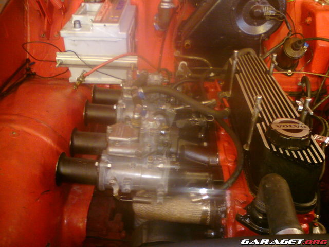

glömde kanske skriva att batterit sitter i skuffen numer.. o vart rätt nöjd me nya generatorn o nya kabelplaceringarna!

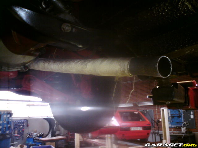

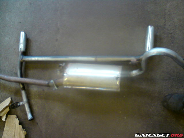

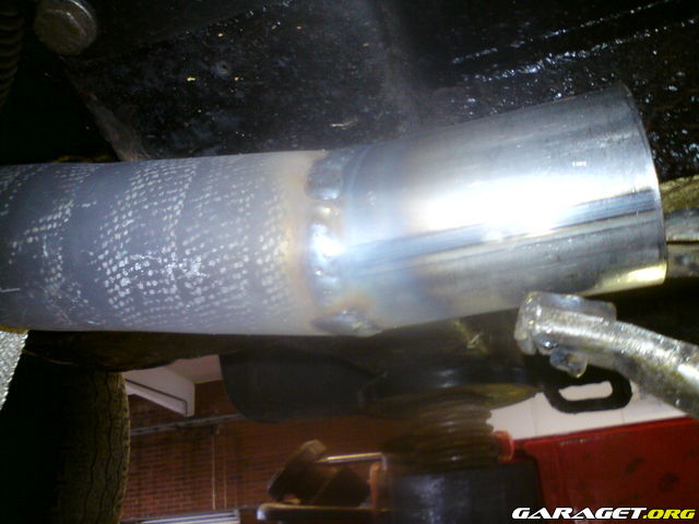

hej hej bytt avgasrör o pillat lite..
bilder::
https://www1.garaget.org/gallery/archive/98893/899308_camxws.jpg
började med att kapa bort mina gamla falsk dubbla pipor!
https://www1.garaget.org/gallery/archive/98893/899313_did2do.jpg
så här såg de ut efter de!
https://www1.garaget.org/gallery/archive/98893/899319_l7nhdj.jpg
svetsa på en rör bit för o fästa en muff i.. sen glömde ja ta éfter bilder men de kommer.. blev väldigt bra faktiskt.. men låter för mycke trots två ljuddämpare...

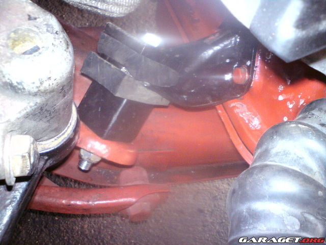

nya motor fästena.
https://www1.garaget.org/gallery/archive/98893/899329_895l77.jpg

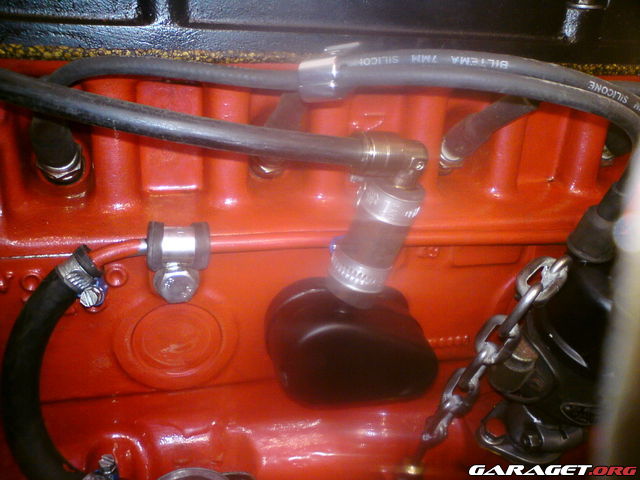

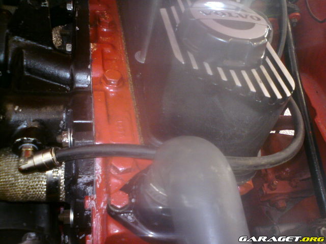

vevhusventilationen.
https://www1.garaget.org/gallery/archive/98893/899333_1qfxrx.jpg
https://www1.garaget.org/gallery/archive/98893/899338_yr8s2f.jpg

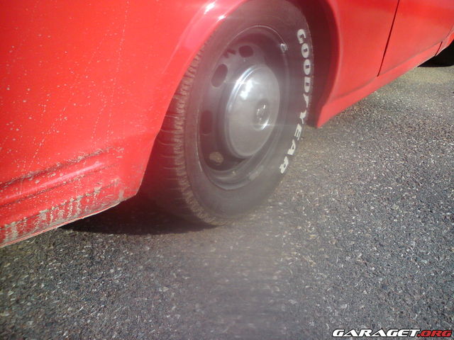

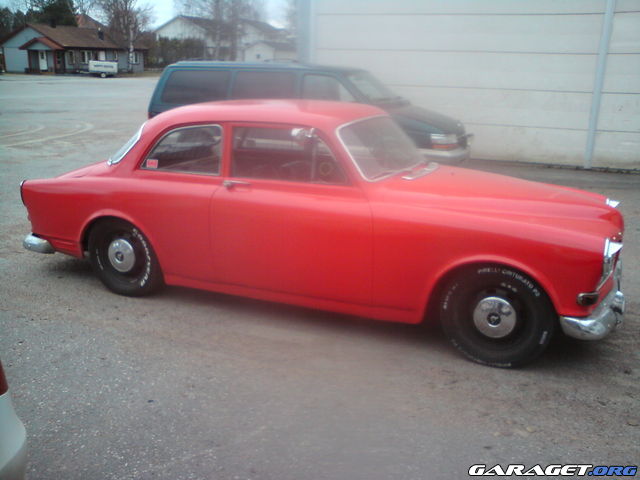

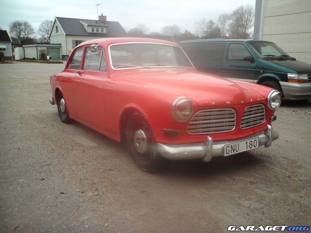

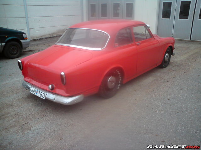

hej hej ida har man bytt lite däck på aman. tonat lysena lite. vart redigt nöjd faktiskt..
https://www1.garaget.org/gallery/archive/98893/900565_5gbp2b.jpg
blev nöjd me hur de blev utan däcksidorna!
https://www1.garaget.org/gallery/archive/98893/900566_c36fp4.jpg
https://www1.garaget.org/gallery/archive/98893/900567_wpn7sg.jpg
man ser utblåset lite me!
https://www1.garaget.org/gallery/archive/98893/900568_26kqn7.jpg

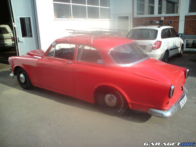

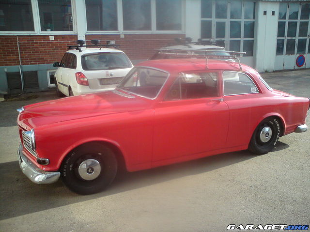

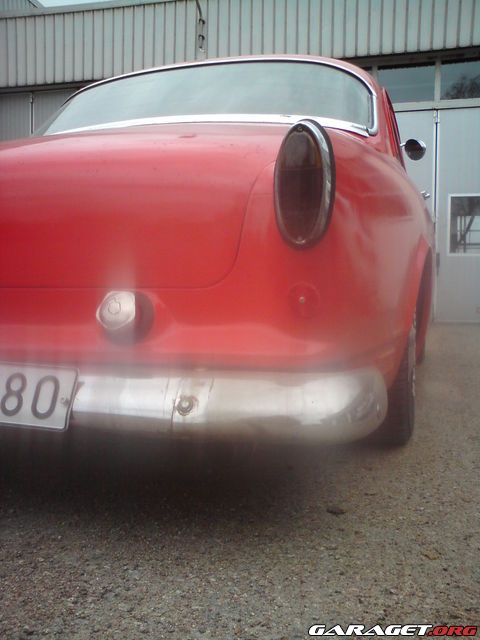

https://www1.garaget.org/gallery/archive/98893/904261_rya342.jpg
https://www1.garaget.org/gallery/archive/98893/904269_79ngpd.jpg
https://www1.garaget.org/gallery/archive/98893/904272_hcjmgs.jpg
https://www1.garaget.org/gallery/archive/98893/904274_gzgm8h.jpg

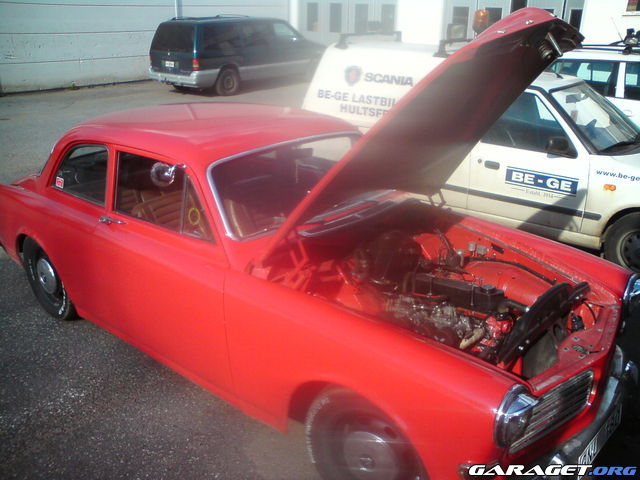

takräcke el inte?? de e ett fult räcke ja vet. men fränt!!
https://www1.garaget.org/gallery/archive/98893/904280_89dq6f.jpg
takräcke el int??

Jag är ingen takräckesdiggare, men tycker faktiskt du ska ha takräcke, ser coolt ut på sista bilden smile
Det lyfter fram stuket på bilen och gör den även mer personlig, nog för att din redan sticker ut ur mängden som den är, men man kan ju alltid förbättra det! smile Var därför jag monterade extraljus på min, blir en helt annan känsla och somsagt mer personligt.
Kanske ha någon retrodetalj där med, typ klassisk koffert eller liknande tongue
