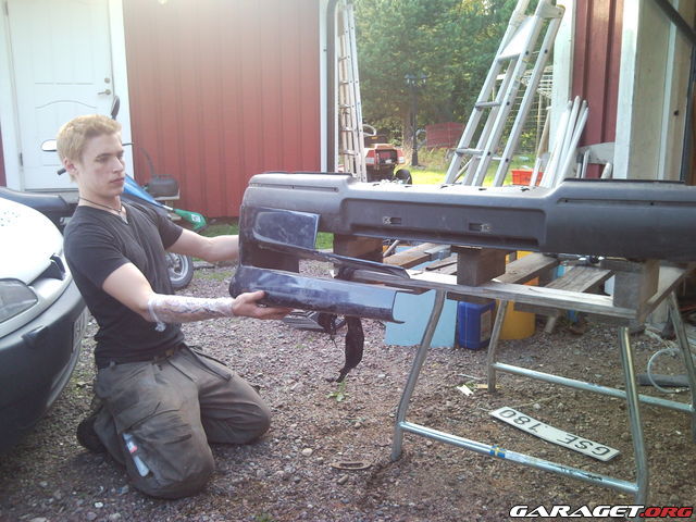

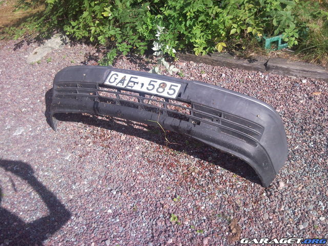

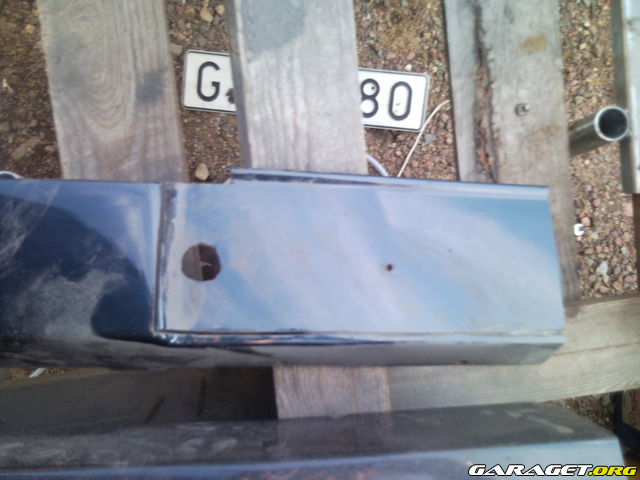

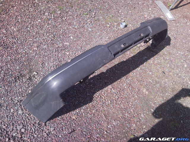

UPDATE big_smile
https://www1.garaget.org/gallery/archive/65966/747613_scigas.jpg
front spoilern som har tappat vikt smile
https://www1.garaget.org/gallery/archive/65966/747620_u76eir.jpg
och så här ska den egentligen se ut smile
https://www1.garaget.org/gallery/archive/65966/747625_ip51j2.jpg
" nya " Irmscher fronten delad smile så den e lite lealös smile förstärkningarna bakpå är påväg bort smile

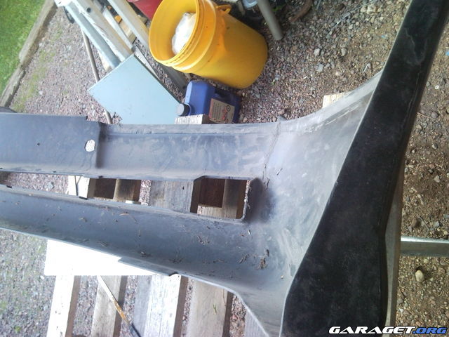

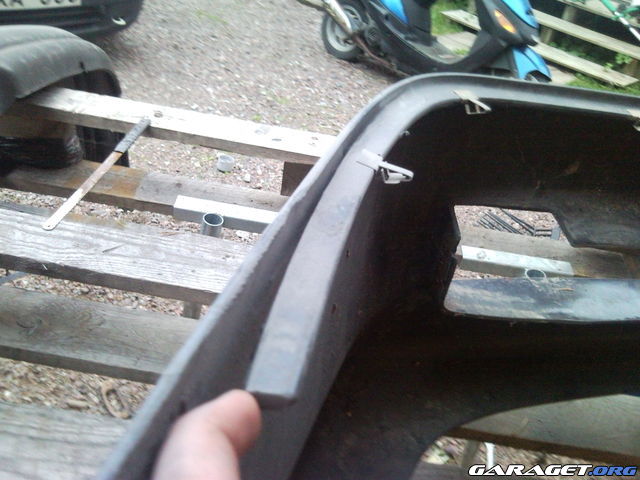

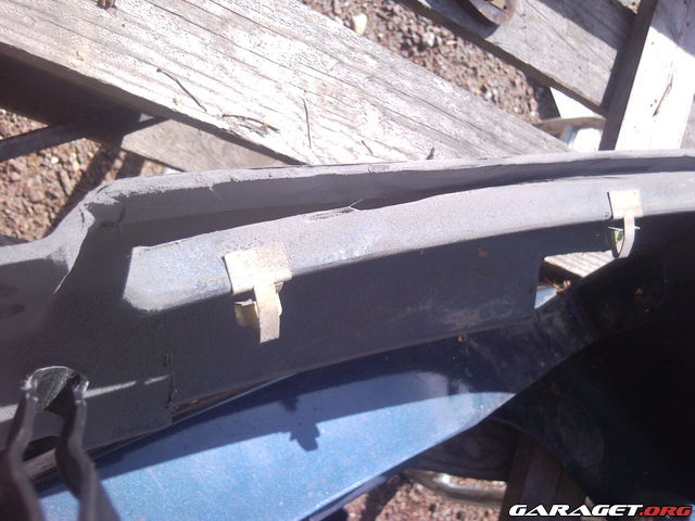

https://www1.garaget.org/gallery/archive/65966/747634_vdtfhb.jpg
förstärkningen som tas bort för en bättre anläggnings yta mot orginal spoilern smile

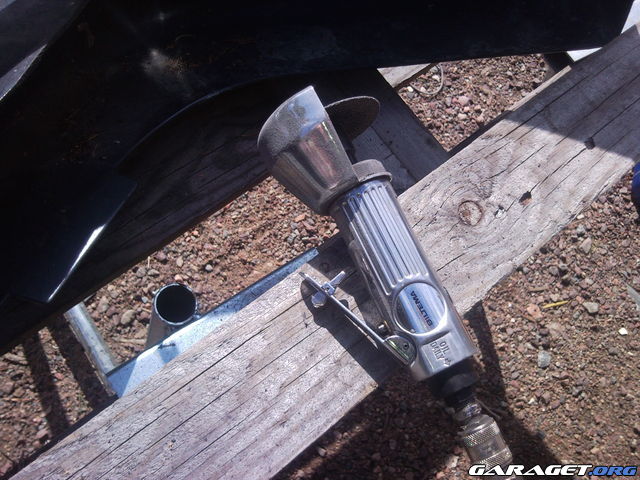

https://www1.garaget.org/gallery/archive/65966/747642_s2ugbl.jpg
troligtvis det bästa verktyget jag köpt för under 300 riksdaler big_smile
jajje men nu kom lite av bilderna upp från dom närmaste dagarnas verkstads tid smile
det går sakta men tamefan så tar det sig framåt iaf smile

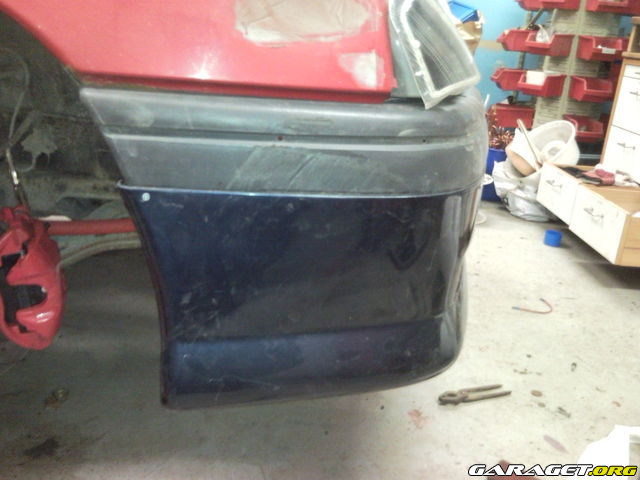

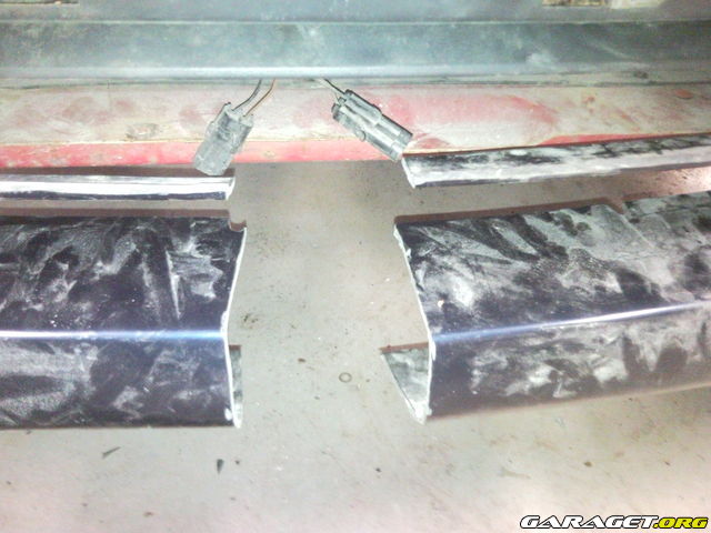

UPDATE big_smile

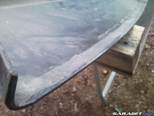

https://www1.garaget.org/gallery/archive/65966/749791_ys1qfu.jpg
slipade ner resten utav kanten som blev efter jag tog bort förstärkningen
https://www1.garaget.org/gallery/archive/65966/749792_0pqfp5.jpg
mer slipat smile
https://www1.garaget.org/gallery/archive/65966/749795_8eluvz.jpg
nummerskylts plasten ska väck smile tror man ser några snitt me kapen där smile
https://www1.garaget.org/gallery/archive/65966/749797_l1w07d.jpg
mellan tummen o pekfingret :)ungefär så ska det väl sitta ändå ^^

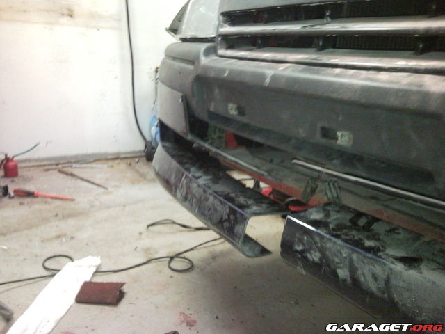

nu ska man väl ge sig på andra sidan med smile
https://www1.garaget.org/gallery/archive/65966/749802_ngdyr9.jpg

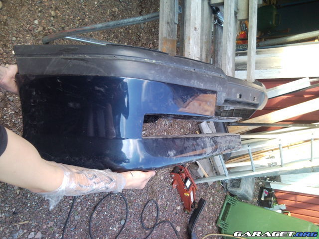

dit me framspoilerna o snabbt skruva dit irmscher delen för att se bättre jämnfört med bilen smile OBSERVERA RIKTIGT NOGA att fotot ljuger o visar att allt e mer fyrkantigt än vad det igentligen är smile
https://www1.garaget.org/gallery/archive/65966/749803_us8ovt.jpg
delarna e på olika höjd på orginalspoilern för att jag ville se vart det såg bäst ut smile så nu gäller det bara o förstärka o lära sig o plasta smile
detta ser nog helt värdelöst ut för vissa men kom ihåg att jag e en vanlig liten stackars bondpojk utan allt för kraftiga kunskaper smile man lär sig hela tiden smile

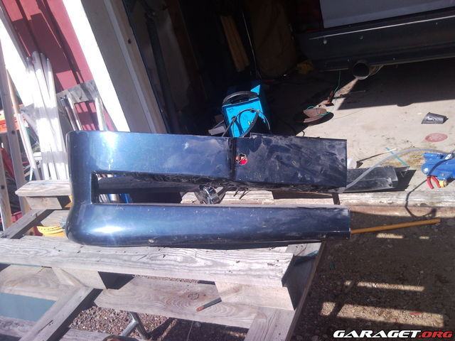

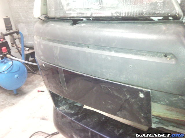

https://www1.garaget.org/gallery/archive/65966/750970_mfox9p.jpg
nu är båda delarna i jämnhöjd smile men jävlar vad absplasten ändrar form ifall den får stå liten stund i solen ^^ så det tog ett tag o tvinga dit den.. men nu sitter den smile dock bara skruvad än så länge ^^
med tanke på att det blir hålrum på baksidan kanske man kunde spruta i fogskum eller något annat liknande för att få upp lite massa makom så att det inte fladdrar? DUM IDE ELLER NÅGOT MAN FAKTISKT KAN GÖRA NÅGOT UTAV? smile
https://www1.garaget.org/gallery/archive/65966/751005_fhsklz.jpg
annars så håller den ju sjyst form smile

29 augusti 2009
#337
Snygg fronten kommer bli. Tyvärr vet jag nada om plast. sad
369 Inlägg
29 augusti 2009
#338
fogskum blir bra, många som styvar upp med det för att det väger lite, men köp ett som som har slutna porer, vanligt suger åt sig vatten.
Lycka till!
