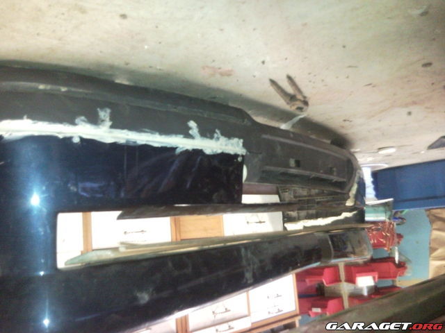

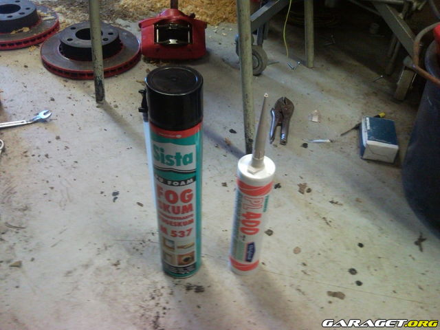

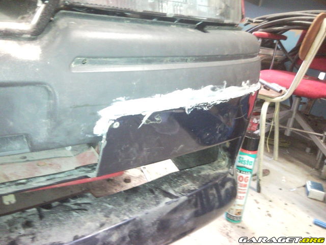

stoor flaska byggskum och en pl400 tub big_smile
https://www1.garaget.org/gallery/archive/65966/753473_qzm2rg.jpg

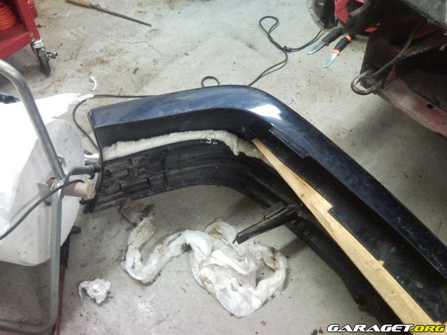

limmet applicerat
https://www1.garaget.org/gallery/archive/65966/753475_jweut6.jpg
lite utav helheten ^^
https://www1.garaget.org/gallery/archive/65966/753476_ryiv6h.jpg

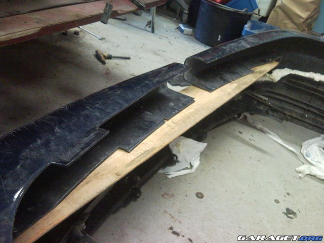

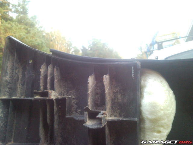

byggskum dit sprutat och en planka dit skruvat så inte dom delade bitarna rör på sig och för att hålla upp den "nedre" delen under insugshålet ( om man vänder fronten rätt igen) lika

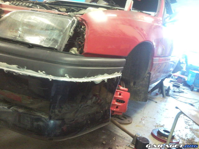

https://www1.garaget.org/gallery/archive/65966/753482_k2m1ew.jpg
kortet är upp och ner men rättvänt big_smile inte så att fronten fick flygkraft och hängde sig i taket inte ^^ nerå skämt åsido men nu ser ni vad jag menade med lpankan som ska hålla rätt på den "nedre" delen ^^

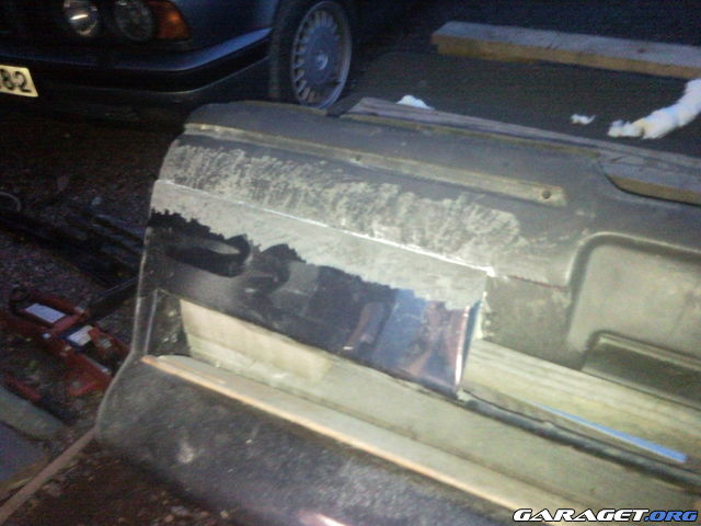

https://www1.garaget.org/gallery/archive/65966/753485_k6rvyn.jpg
plankan ^^

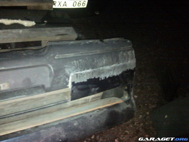

sidorna som låg på utsidan av orginalspoilern kapades av och gjordes jämna smile

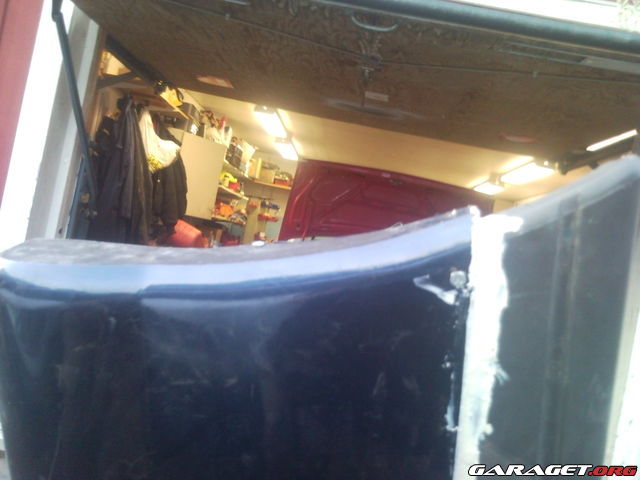

https://www1.garaget.org/gallery/archive/65966/756714_bzpgen.jpg
https://www1.garaget.org/gallery/archive/65966/756715_fbn9s2.jpg
så här såg det ut igentligen,

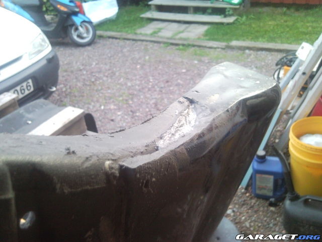

bild på hur det ser ut på andra sidan smile
https://www1.garaget.org/gallery/archive/65966/756718_bs7t8l.jpg

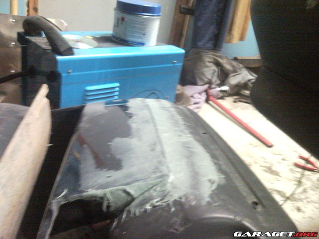

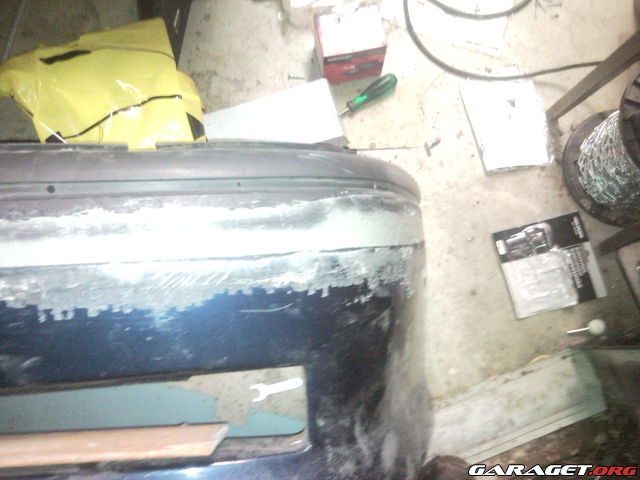

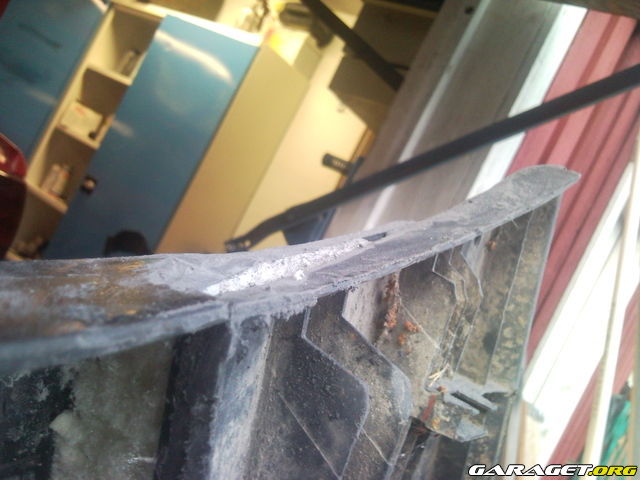

all onödig p400 som hade hamnat utanför togs bort med hjälp av lilla kapmaskinen smile ruggade även upp ytorna på delarna så att spacklet skulle få grepp smile
https://www1.garaget.org/gallery/archive/65966/756721_pzuqf5.jpg
så här såg det ut smile

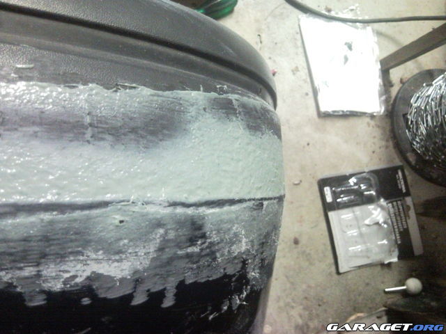

glasfiberspackel smile
https://www1.garaget.org/gallery/archive/65966/756724_vvxduy.jpg
sköna former smile
