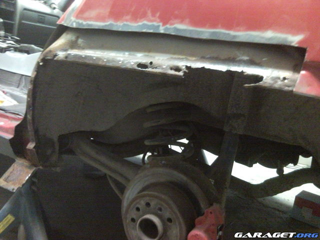

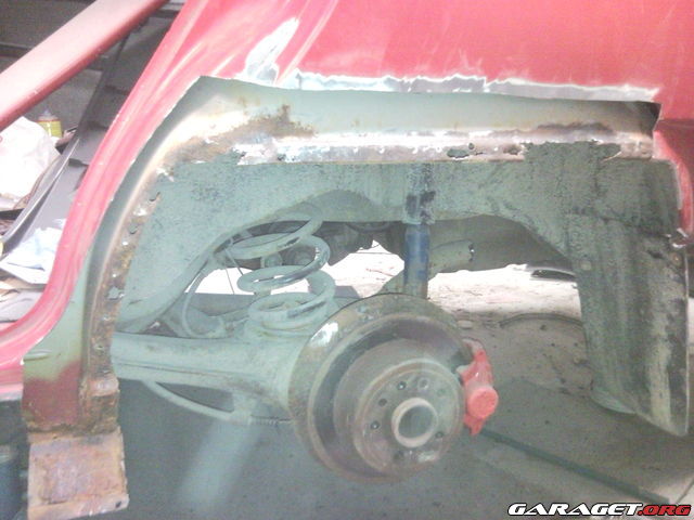

https://www1.garaget.org/gallery/archive/65966/863825_a8wski.jpg
börjat med andra skärmkanten, började kapa lite, slutade med att jag fick ta bort ända in till dörren ^^ men hellre att de e fräsh plåt än ytrost på hälften för att man va " lite slö "
https://www1.garaget.org/gallery/archive/65966/863826_uisn92.jpg
kapat bort mer efter bilden togs nu så ska det bli frisk plåt big_smile

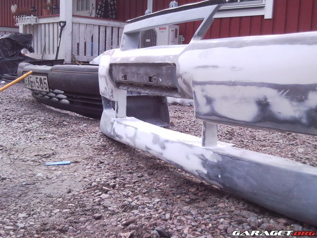

en bild kan ni få. inget speciellt eller roligt o titta på men här syns verkligen skillnaden mellan org fronspoiler o nya fronten.
https://www1.garaget.org/gallery/archive/65966/911479_qdx2tf.jpg
inget speciellt. men kan nog bli bra sen när den har fått sina lager med glasfiber, o sen syns det inte så bra nu med tanke på att den skiftar i en jävla massa färger.

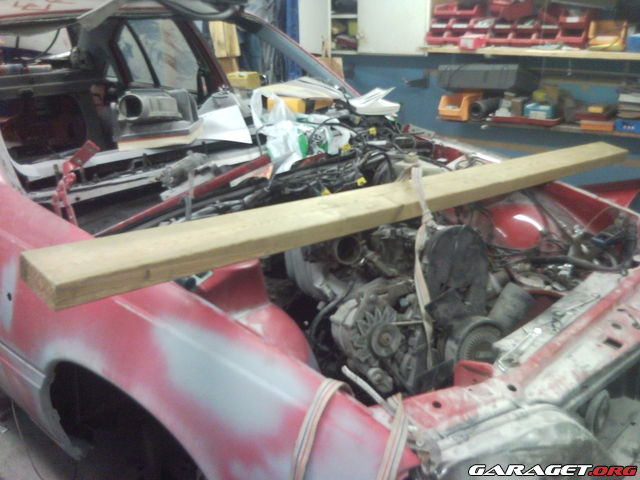

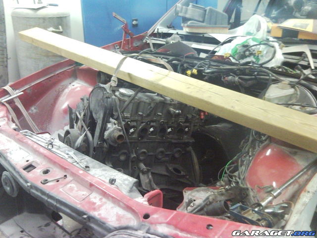

Hänt lite skit idag.
https://www1.garaget.org/gallery/archive/65966/914402_ypamxe.jpg
pga brist på motorlyft funkar spännband och en 2*6tum smile
https://www1.garaget.org/gallery/archive/65966/914406_94m0bj.jpg
motorn gick oförväntat lätt att dela från växellådan.

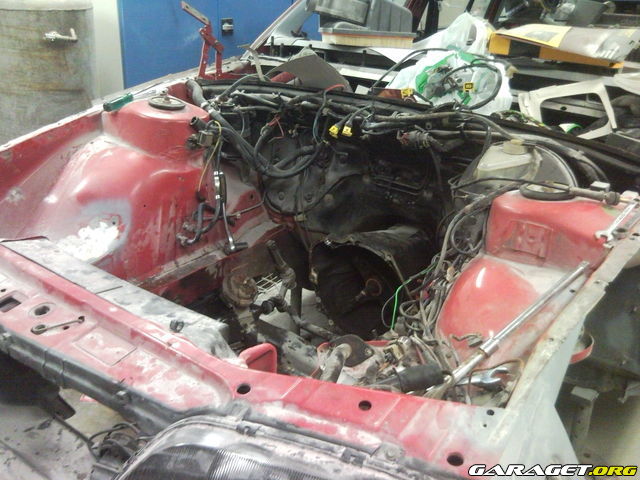

https://www1.garaget.org/gallery/archive/65966/914413_wup6m8.jpg
motorn ute.
ska börja sortera bort lite kablar o sen slita bort dämpmattan vid branväggen.
å så ska jag så fort som möjligt skaffa ett par kg poly o glasfiber, så man kan börja lära sig. först o främst på fronten smile
