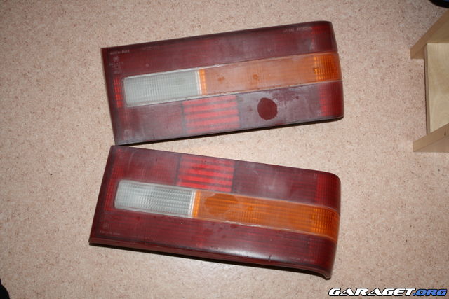

Behöver lite hjälp hur jag ska frächa upp dessa, har försökt tvätta, polera och kört dem i diskmaskinen men den vita mattheten kommer tillbaka hela tiden.
Någon som har tips på hur jag ska fixa det?
Mvh Fredrik

Testa att våtslipa dem lite och polera med lite Rubbing sen.
Endel klarlackar dom efter.

våtslipa och klarlacka. ska själv göra detta på mina baklysen big_smile

som sagt tidigare ....!! våtslipa dom å klarlacka sedan...!! blir som nya

Våtslipa, rubbing, cleaner, sen en rejäl varm tvätt.
Torka och klarlack några lager.
Gjorde jag på mina gamla lysen. men jag hade missfärgning i dom, dessa försvann med varm tvätt smile

Jag hade precis samma vita mattheten på mina baklampor, så jag tog en trasa och motorolja och smorde in baklamporna och de blev fan som NYA big_smile.
Det var flera månader sedan och de ser fortarande lika nya ut smile
Rekomenderar att prova det cool

LAcka inte med klarlack!!!! kommer släppa om du ska lacka använd baklysefärg.Det bästa är att försöka mätta lamporna med motorolja. Problemet är att när man kör med avfettning så torkar det ut lamporna eftersom dom är gjorda av plast som innehåller olja som då torkas av avfettning eller andra sånna medel. vax och rubbing funkar ett tag men kommer tilbaka.

Vet flertalet personer som har klarlackat sina baklampor, utan ett enda problem.

ja använder samma medel till lamporna som till plastlister för å hålla dem blanka, sån vinylcrap, e inte de rätt?

aoutosol är grymt. Använder jag till allt! finns på okq8 grymt väl investerade pengar. Prova det.

Går UTAN problem att klarlacka baklyktor! Avsluta med P500 att matat ytan med. Det räcker gott och väl.
Och ang. Autosol så är det på TOK för mkt slipmedel i för att ge en bra finish. Finns medel som är avsedda för polering med bra finish.
