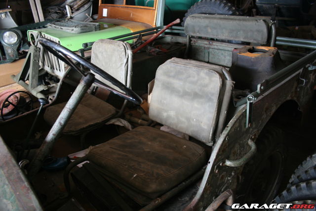

Var i helgen ner och köpte min en till jeep kaross från 1943.
Fick då kontakt med ännu en jeep kille som ja gjorde affärer med. Köpte bland kompletta orginalstolar med dynor, samt dunkhållare med intakt rem från WWII.
Vilken förbättring med dessa stolar! Det såg inte riktigt bra ut tidigare med dom nya dynorna, men detta ser ju grymt nice ut i mina ögon big_smile
Målet är att få ut denna på på vägea nu i sommar så big_smile Skall dra hem den och börja jobba med den när det blir lite varmare big_smile

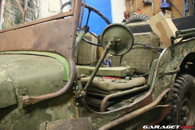

Jobbat på med jeepen idag med smile

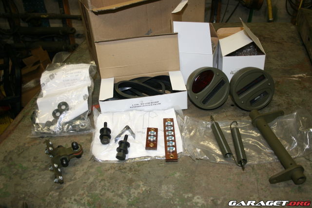

Var på Road Trip igår så var förbi till Classic Jeep Parts och handlade lite prylar som saknades.

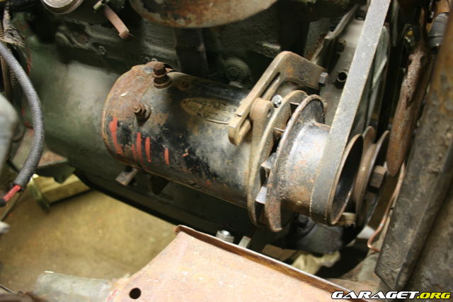

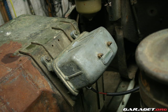

Så har nu fått på bland annat backspegeln. Kopplat vidare på elen på den. Satt din höger framskärm. Även fått färdigt kopplingslänkade och pedaler. var bort till ena pryllagret och hitta reda på en generator även på en av motorerna ja hade ståendes så plockade lös den även och satt på motorn smile Fick även T-listen mellan inner/ytter rutram på plats big_smile
Nu håller jag på att kika på att göra en ny tysklandsbeställning, förhoppningsvis skall denna beställning bli den sista jag behöver för att få de sista delarna big_smile Dock är det sjukt vad kostnaderna skall dra iväg på alla prylar små sad

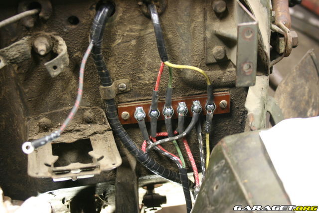

Det mesta elen är färdigdragen nu. Även monterat dit de nya baklysena big_smile
Idag anlände de hand drivna vindrutetorkarna från USA. Så de är redan påmonterade big_smile
