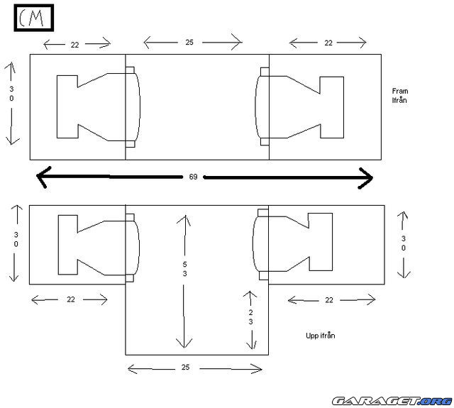

Vad tror ni om detta kan det fungera?
http://www1.garaget.org/gallery/archive/54426/636129_gemmzt.jpg
Någon som har några invändningar?

-Mackan- skrev:
39,75L Borde fungera som den slutna delen eller? Hur heligt är det att det blir exakt 40L?
Det är inte jätteviktigt med exakt 40 liter, den volym som du har räknat fram fungerar bra. smile
När det gäller måttet på lådbredden (69 cm) så tror jag att du har glömt bort att räkna med innerväggarna för de båda kammarna. Sedan är nog frågan ifall röret ryms i de portade kammarna, jag tror inte det med tanke på basarnas monteringsdjup. Det kan hända att du får montera basarna med magneten i den slutna kammaren, för att få plats med rören.
Att lådan har rören i de yttre kammarna, istället för i mittenkammaren, är väl för att rören ska kunna dras upp genom originalhål i hatthyllan gissar jag. Vill du så kan jag räkna om så att röret sitter i mittenkammaren.

Drönirettab skrev:
Det vore grymt om du kunde räkna om så att den mittre delen blir den portade eftersom jag har ett 40*25 hål mitt i hatthyllan. Som du säger så glömde jag räkna med de 22mm tjocka väggarna. Jag får tänka om lite. Bredden på lådan jag har till mitt förfogande är 85cm och höjden kan vara så mycket som 40cm, men jag valde att ha lådan 30cm hög för att kunna dra portarna snett mot mitten, men om du kan tänka dig att räkna om lådan så att den portade delen blir i mitten och magneterna kanske kan peka mot varandra.
Eller kanske det blir något magnetfält som påverkar basarna negativt om basarna monteras så.
Det ultimata vore så klart att ha den portade lådan i mitten så att "portarna" kan vara monterade så att de är riktade upp mot bakrutan igenom hålet där förbandslådan fanns tidigare. Och sedan ha magneterna i samma lådan som porten så att, som du nämnde tidigare talspolarna får bättre kylning.

21 761 Inlägg
25 april 2009
Sluten kammare (per bas): 18 liter, dämpmatta på innerväggarna
Portad kammare: 40 liter, endast dämpmatta i botten
Rör: 1 st 6" som är 25 cm långt
Då är det alltså tänkt att basarna har magneterna i den portade kammaren (mittenkammaren), trattarna är inte inräknade i rörlängden eftersom jag inte vet hur många cm av röret som ska kapas bort. Jag har räknat med att varje bas tar upp 2 liter och det är inräknat i den portade kammarens volym, däremot är inte rörets plats inräknat. Det tar upp 0,2 liter per cm. smile
Grymt tack! Jag som har ett 25cm långt 6" rör som ligger hehe. Detta kommer blir kanon tack så mycket.
