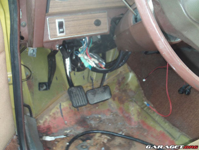

update 0905009
lackar ännu motordelarna röda, får inte tag i rosa färg så det får bli rött.
bygger nya pedaler till bilen, bromspedalen blir orginal, kopplings pedal blir från 240 kapad, vänd och egentillverkat extra fäste i anslutning till broms pedalen, gasen blir något liknande !

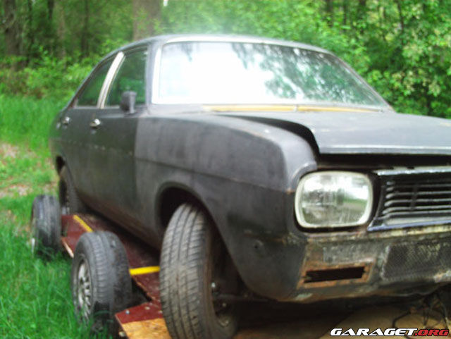

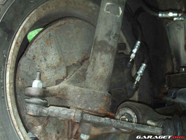

Har varit och meckat en del med chryslern men missat att ta med kameran men inte idad, passade på och fotade lite på bilen.
Den står på en transport kärra för att man ska komma åt enkelt runt bromsarna, !
https://www1.garaget.org/gallery/archive/2341/670504_tacyxk.jpg

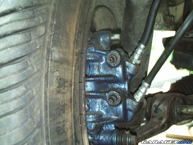

Bromsok,lackat
https://www1.garaget.org/gallery/archive/2341/670510_k177xw.jpg
Bilen på transportkärran vid verkstaden
https://www1.garaget.org/gallery/archive/2341/670514_ugvx9a.jpg
Nästan klar med pedalstället som består av kopplingspedal från 240, orginal bromspedal men saknar gas pedal

Andra framvagnsdelen
Det som sker härnäst är att ordna någon form av motorkuddar, ställa ner bilen på backen, koppla in motorn och sen provstart så det ligger inte lång fram i framtiden.

Lite bilder på vad som gjorts....
Bilen är okej i grundupplägget och står fin i solen slipad och klar för lack.
http://imgcash3.imageshack.us/img194/2572/31maj1.jpg
Sen funderar jag på att köra 4-port förgasare !
http://imgcash4.imageshack.us/img195/4553/31maj2.jpg
Vad tycker ni ??
