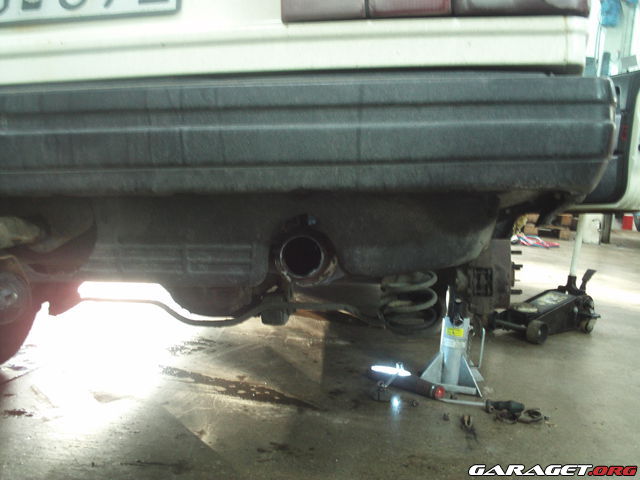

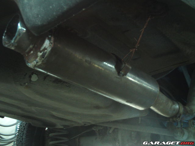

Liten update, lagade avgasröret på min 740 som saknade allt efter kröken, det fick bli så här men jag ska lösa upphängningen nästa gång.
https://www1.garaget.org/gallery/archive/2341/1048381_a0xec6.jpg
Och det ser det mycket bra ut det man ser när man åker bakom !
https://www1.garaget.org/gallery/archive/2341/1048379_zr0f20.jpg
