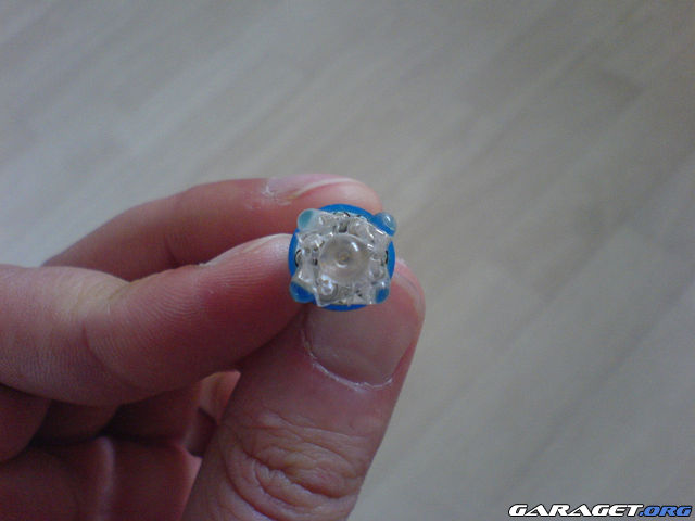

Nu har två av dioderna som jag ska ha i mätarhusen kommit och blivit installerade. Blev snudd på lite för blått för min smak, men jag tror att resten av dioderna jag ska ha inte blir lika blåa, så det kanske jämnar ut sig smile

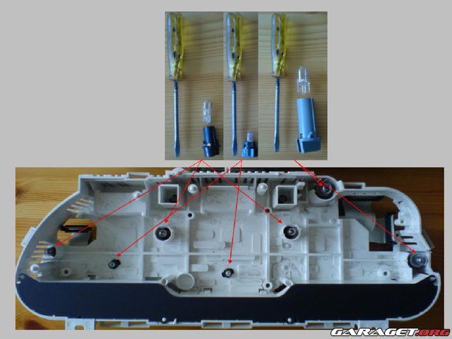

Vad är det för lamper i digitala mätaren?
96 Inlägg
10 maj 2009
Vet inte om jag fattade dig rätt, men den digitala mätaren i färddatorn har ingen egen lampa utan lyses upp av två större lampor. Trippmätare och klocka har en varsin lampa som du ser på bilden nedan.
Finns mera bilder under mitt "galleri och projekt"
https://www1.garaget.org/gallery/archive/98224/650529_m94izp.jpg
Tror de heter "T10". Jag köpte en diodvariand med 5 dioder i.
https://www1.garaget.org/gallery/archive/98224/640946_c6mcbn.jpg
Här är det de två högra som lyser upp färddatorn.
De två nedersta lyser upp de digitala fönstren för klocka och trippmätare.

Joo jag har satt in alla lamper förrutom den för det var större lampor i dom!
perfekt vet precis vad det för lampor tack så mycket smile

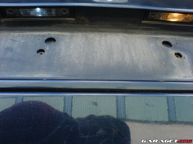

Bytt till dioder i skyltbelysningen.  Vitt å fint blev det.
Väntar bara på skylthållare till nya skylten nu.

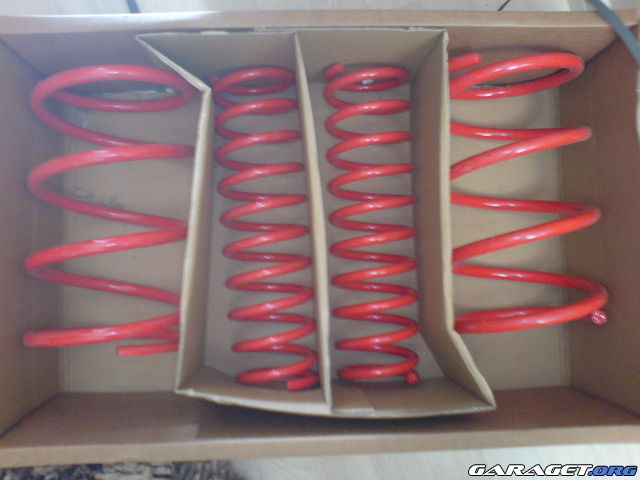

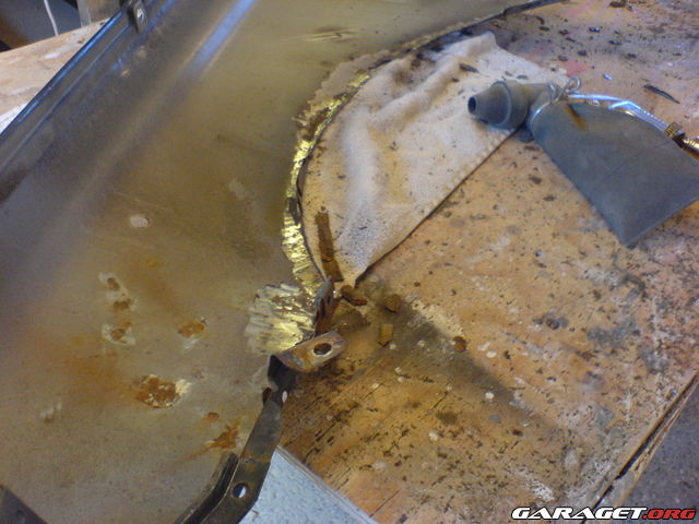

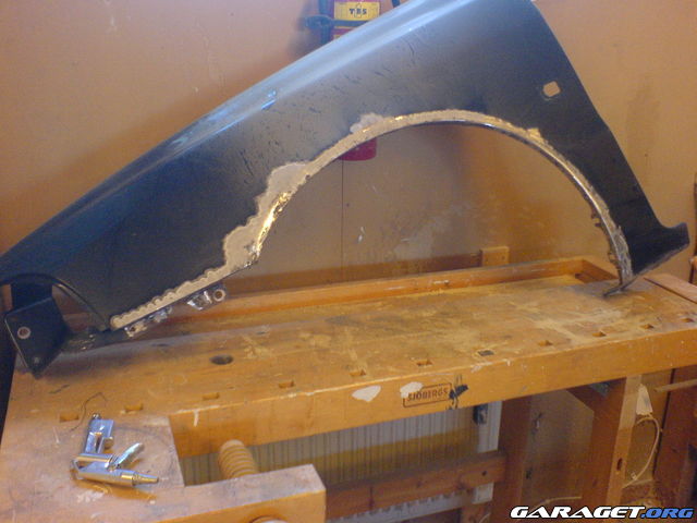

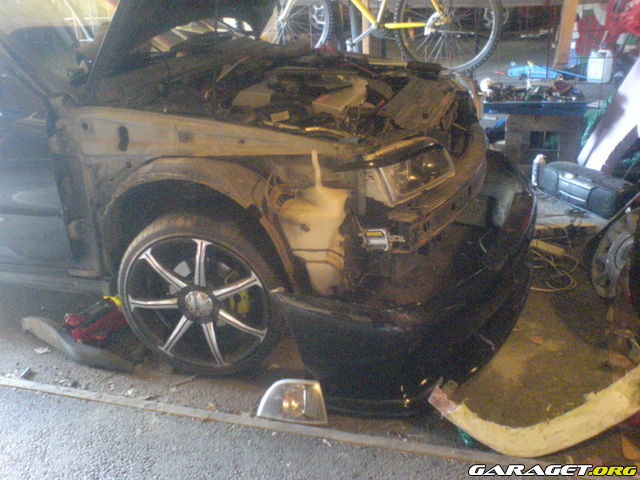

Har nu påbörjat rostlagningsarbetet idag. Inte så kul. Båda skärmarna är nu iaf så gott som rena från rost. Lite blästring återstår dock. Känns nästan som en heldag på stranden efter en heldag med blästern, sand überalles smile

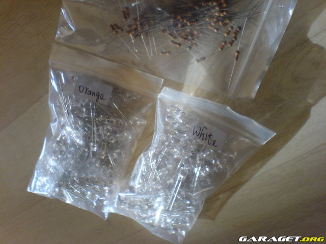

Kom iaf paket idag som gjorde en lite glad iaf efter allt blästrande. Ett paket från Hong Kong med 200 dioder som jag ska försöka fixa blinkersar och bakljus av. Sen kom sänkfjädrarna till slut också..wiee. Ännu smidigare att pyssla med fjädrarna nu också utan framskärmar.

https://www1.garaget.org/gallery/archive/98224/655309_lqsb99.jpg
Skärmen borttagen
https://www1.garaget.org/gallery/archive/98224/655311_c6qo1r.jpg
En hel del rost på insidan också..
https://www1.garaget.org/gallery/archive/98224/655312_7nlwe4.jpg
Blästrat lite på kanten
https://www1.garaget.org/gallery/archive/98224/655313_2xsf3l.jpg
Dioderna som anlänt
https://www1.garaget.org/gallery/archive/98224/655314_qr4vod.jpg
Fjädrarna som anlänt

usch din bil ser ut att lida av samma problem som min sad ett tips rostbehandla dom främre balkarna också när du ändå håller på och har framskärmarna nerplockade. Ett tips till köp Hagmans 2k epoxygrund och ha på dom plåtrena ytorna innan du har på något annat. Finns att köpa hos mekonomen bland annat.
