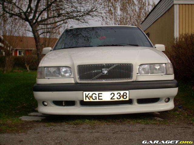

Har kopplat in dimljusen i kofångaren med orginal kontakterna, Men dom lyser inte yikes nya lampor sitter i och det är inga fel på dimljusen eller ??
Vad kan det vara för fel, dom bak lyser men inte fram. Tackar om nån vet hur man ska göra. smile
https://www1.garaget.org/gallery/archive/28109/648506_1fy7pp.jpg
dom dimljusen.

är det draget helt och hållet då ? så kontakterna inte bara sitter där och inte är inkopplade ? roll

Kollat säkringar ??

har du satt in ett relä?.. för det gjorde jag när jag stte in dimljus i min första 850..

dels ska det sitta ett relä sen måste man stoppa dit en knapp i brädan oxå för det är ej samma knapp fram och bak

kablarna är helt dragna till det, säkringar hela, relät vart sitter det då ? tongue

Du kan kolla på plats 201 ,där skall du ha relä 9148992.Och på plats 213 skall du ha en bryggkoppling 9130269.

ska jag ha 2 relän ? yikes

har 2 kontakter som ej är inkopplade, sitter med clips bak på varje strålkastare. Vart ska dom kopplas in ? dom går nog till dimljusen för allt är inkopplat och relän sitter i nu. yikes

kollat så du får ström till ljusen ens?
86 Inlägg
9 maj 2009
nej yikes
volvo riktiga bilar!! saab och andra bilar e ju skit... :P
377 Inlägg
9 maj 2009
gör det först ! smile
86 Inlägg
9 maj 2009
det fanns el till det smile men det sitter ju 1 kontakt på varje sida som ej är inkopplade yikes dom ska ge ström till dimljusen, men vart ska dom sitta :S
