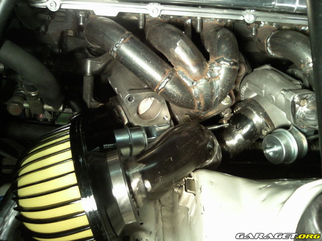

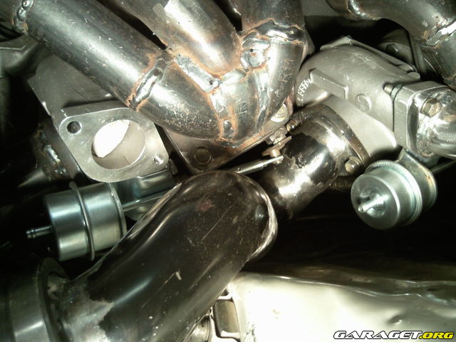

https://www1.garaget.org/gallery/archive/41851/660032_e6q3vm.jpg
De börjar bli lite trångt!!

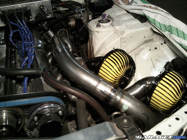

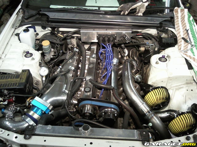

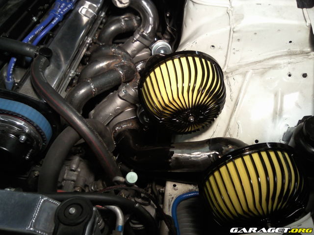

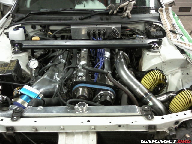

https://www1.garaget.org/gallery/archive/41851/660047_s88pc8.jpg

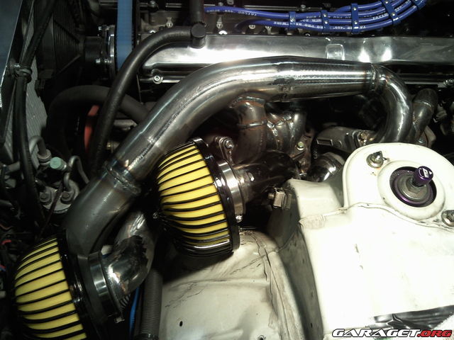

https://www1.garaget.org/gallery/archive/41851/660061_2ahy3e.jpg

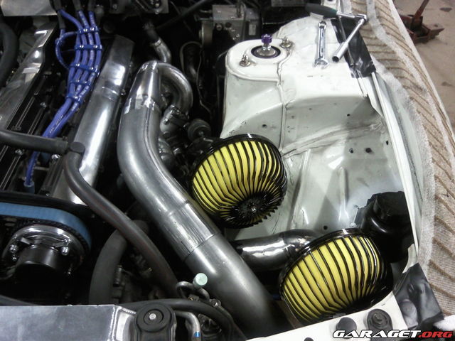

https://www1.garaget.org/gallery/archive/41851/660067_9zv4gj.jpg
Ska demontera allt å lacka å sätta på avgasbandage men för övrigt är de klart efter 2dagars slit i garaget. saknas bara tryckrör..

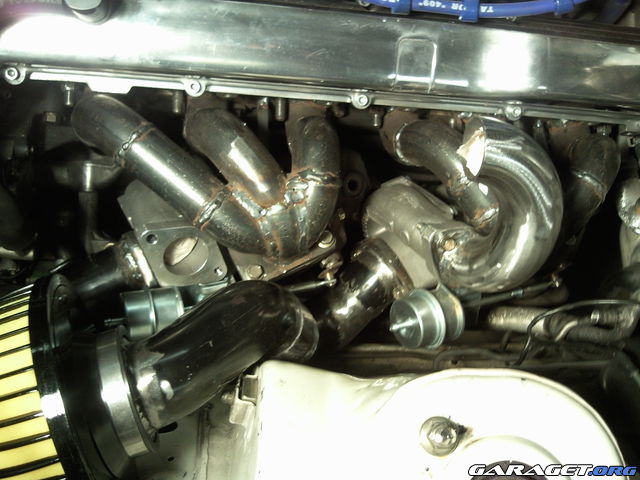

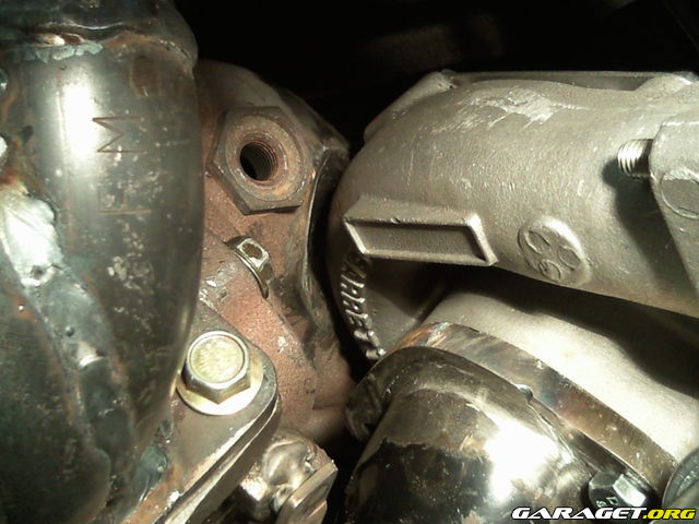

https://www1.garaget.org/gallery/archive/41851/660096_o7khct.jpg
Har börjat bygga tryckrör men fick slut på rör så får fortsätta nästa helg!!

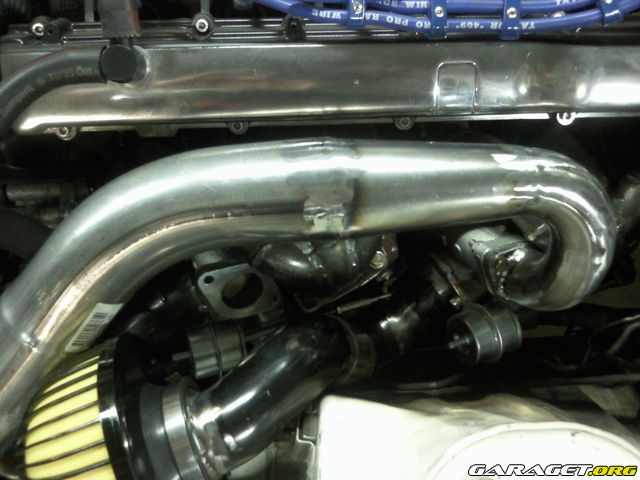

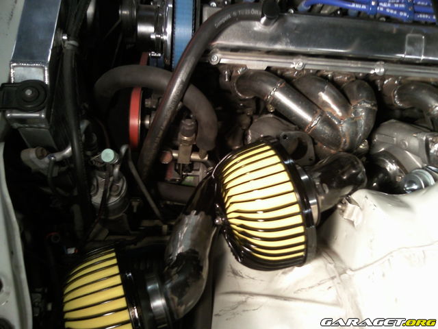

https://www1.garaget.org/gallery/archive/41851/663989_ibv1bq.jpg
tryckrörs bygge...
https://www1.garaget.org/gallery/archive/41851/663993_suyj6u.jpg
ska koppla ihop de främre aggregetet i morgon...
