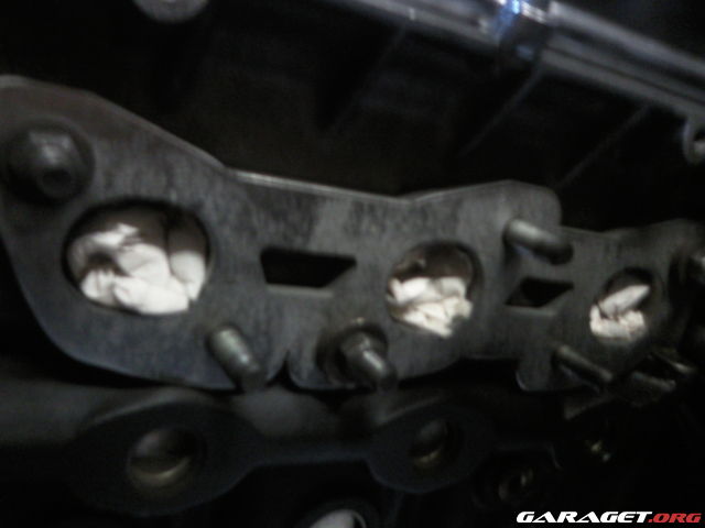

10 maj 2009

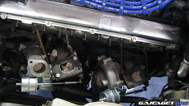

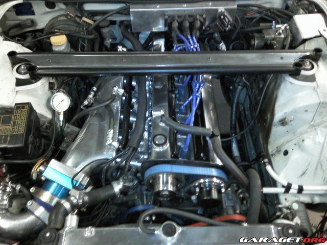

https://www1.garaget.org/gallery/archive/41851/652323_6rcw4j.jpg
Så ser de ut efter vinterns ombyggnation så nu fattas bara 2 aggregat..

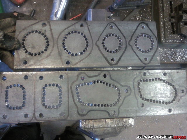

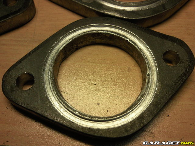

https://www1.garaget.org/gallery/archive/41851/652339_toybo7.jpg
220 hål senare, bara att börja slipa i väntan på aggregaten!!

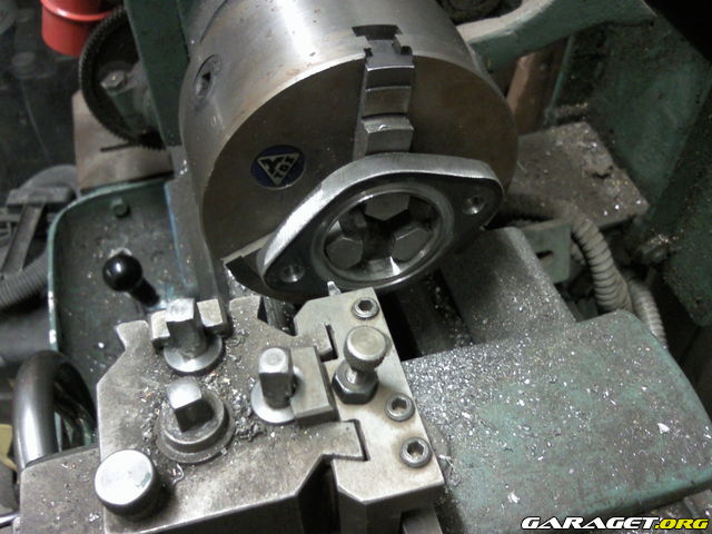

90 Inlägg

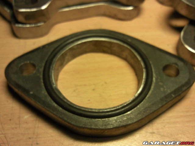

12 maj 2009

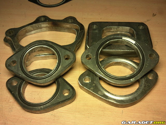

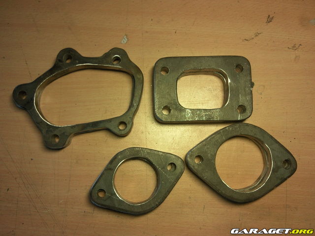

https://www1.garaget.org/gallery/archive/41851/654672_np24q3.jpg
färdig slipade..
https://www1.garaget.org/gallery/archive/41851/654677_9x0le6.jpg
https://www1.garaget.org/gallery/archive/41851/654681_1ws04q.jpg

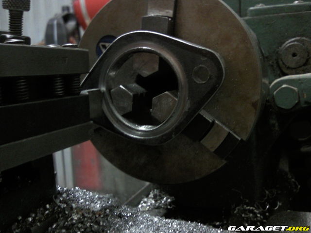

svarvning på börjad för oringar!
https://www1.garaget.org/gallery/archive/41851/654684_in114b.jpg
https://www1.garaget.org/gallery/archive/41851/654688_skh95f.jpg
färdigsvarvade..
https://www1.garaget.org/gallery/archive/41851/654690_siaung.jpg
https://www1.garaget.org/gallery/archive/41851/654692_qvx1aq.jpg
Färdiga bara aggregaten som fattas!!

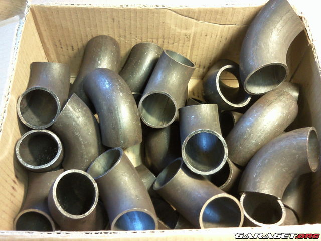

14 maj 2009

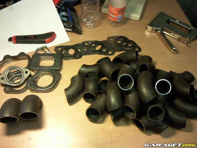

https://www1.garaget.org/gallery/archive/41851/656132_fft66d.jpg
Kom hem en kartong med rör idag..
https://www1.garaget.org/gallery/archive/41851/656133_gonn6s.jpg
Denna hög ska bli ett grenrör.. Aggregaten kommer på fredag om allt går som de ska!!!

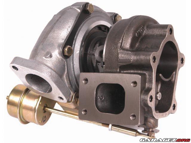

15 maj 2009
https://www1.garaget.org/gallery/archive/41851/657069_92j8pv.jpg
Fick hem aggregaten idag å måttningen har börjat.. Ska börja bygga grenrören i morgon. Aggregaten skickades från usa Onsdagen den 13-5 kl 16,15 å levererades till dörren 15-5 kl 12,00 måste vara ett nytt rekord i snabbhet iaf av alla mina beställningar!!

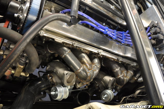

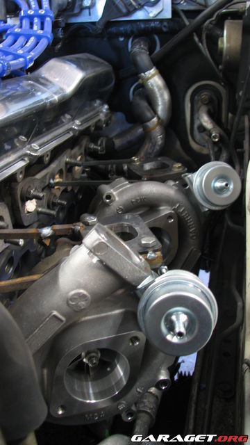

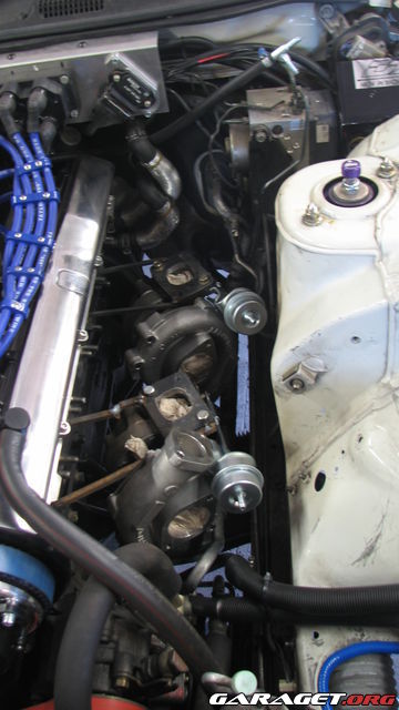

17 maj 2009

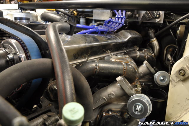

https://www1.garaget.org/gallery/archive/41851/658112_hyvkuf.jpg
10 timmars slit så är grenrören klara ska bara lindas med avgasbamdage!!
https://www1.garaget.org/gallery/archive/41851/658113_owqlk9.jpg
nu sitter dom där bara resten av rören kvar..
