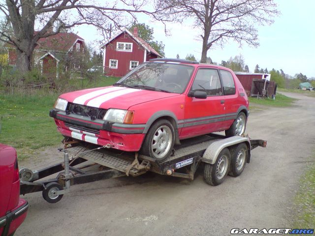

Ja då har man skaffat sig en projekt bil som jag har varit sugen på att göra ett tag bilen som ska piffas upp  blev en Peugeot 205 GTI  89á.  gav 1000:- men fick åka 28 mil  ...   är student = lite pengar = lite uppdateringar
6/5
https://www1.garaget.org/gallery/archive/64272/652400_ivvyfq.jpg

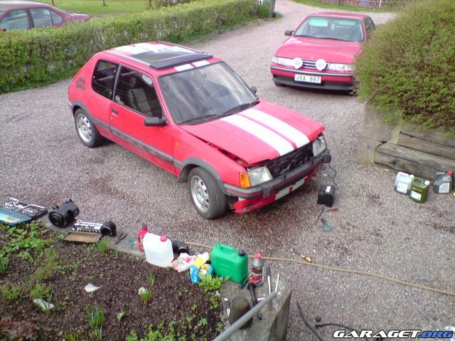

Bilen vid köp

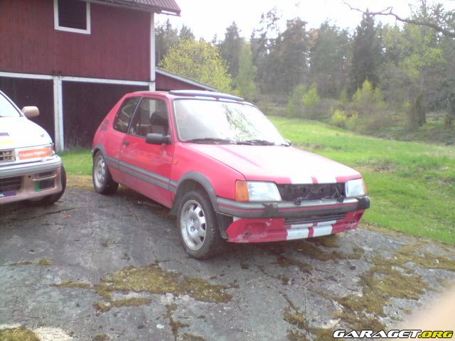

https://www1.garaget.org/gallery/archive/64272/652410_5kfhzy.jpg
Lastad och klar för hemgång

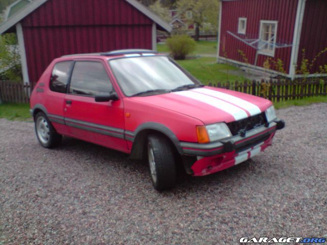

Hemma

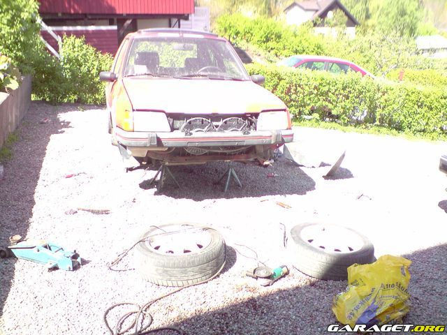

https://www1.garaget.org/gallery/archive/64272/652506_qrep2g.jpg
I dag så fixa farsan och jag med bilen . vi kollade över oljeläckage och det var ett simpelt fel
det var olje stickröret som inte satt i som det skulle så det spruta ut. tog bort röret och satt en oring på och sedan tryckde dit det och då vart det tätt så då är punkt 3 klar. vi åkte och köpte oljefilter och olja
för att bytta. när vi tömde ut oljan så kom det ut ca 7 liter. ringde och fråge en verkstad  hur mycket det skulle vara  det visa sig att det var ca 2 liter för mycket.
efter bytet så börja vi att göra rent på all olja om var på motorn och det visa sig att vara olja över allt.
tex ine i insugsröret antagligen därför bilen rör . luftmassemätaren. fördelare.... efter rengöringen och en prov körning  så sluta det att rycka.

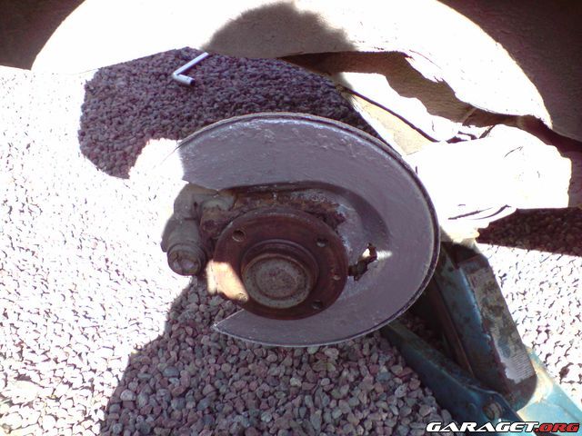

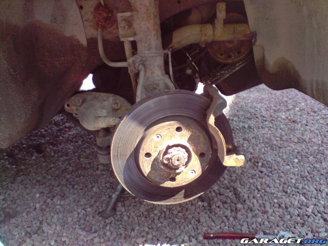

Sedan så kolla vi över bromsarna. så där blir det att köpa nya bromsskivor och beläggen bak och nya belägg fram

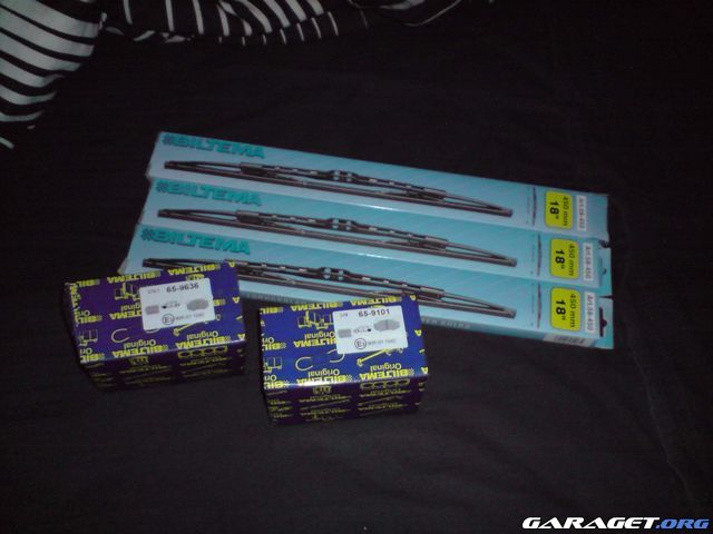

I dag så åkte ja till biltema o köpte  torkarblad och bromsbelägg fram och bak

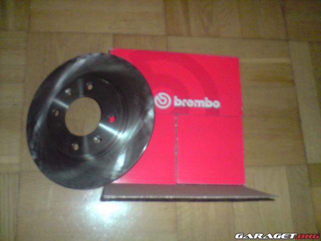

https://www1.garaget.org/gallery/archive/64272/654736_3j8inf.jpg
I dag så åkte ja och köpte nya bromsskivor bak på autoexperten

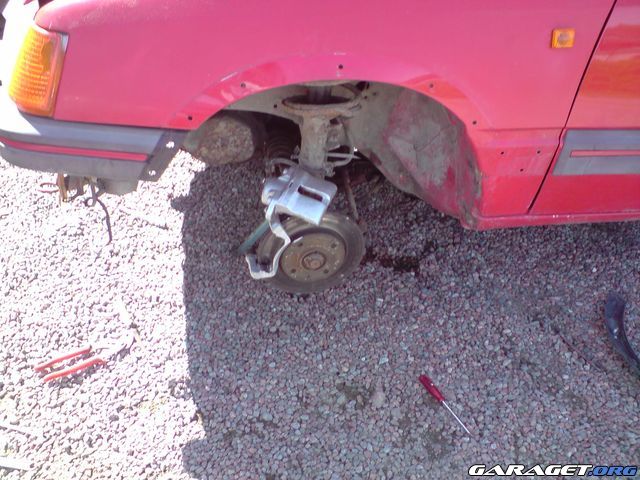

I dag så började jag med bromsarna. tyvär så hade man köpt fel belägg fram.

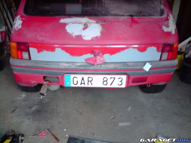

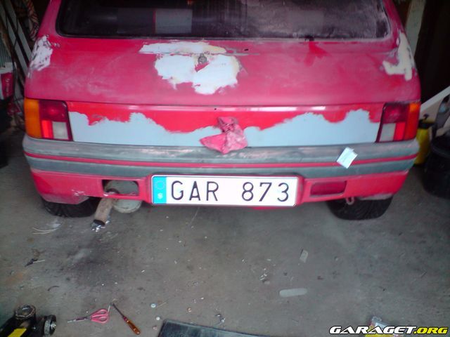

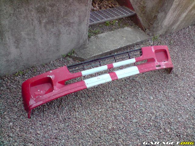

tog bort fronten. för den ska ja göre en plastreparation på sensan lackas om
https://www1.garaget.org/gallery/archive/64272/657321_eor39u.jpg

I dag har jag varit och köpt nya belägg fram
17/5
I dag så har jag fixat bromsarna och det gick felfritt denna gång. sen så satte ja dit dom nya trokar bladen. sedan tog ja en liten sväng big_smile men tyckte att växelspaken var väldigt ``sladdrig´´  så kollade lite och såg att länkarset var väldigt glappt så spände åt det och nu är det som nytt smile

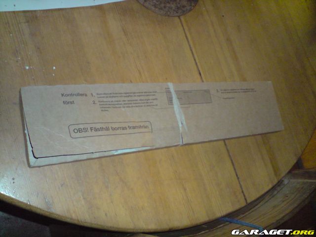

sedan så börja ja lite med fronten och gjorde en mall som ska plastas.

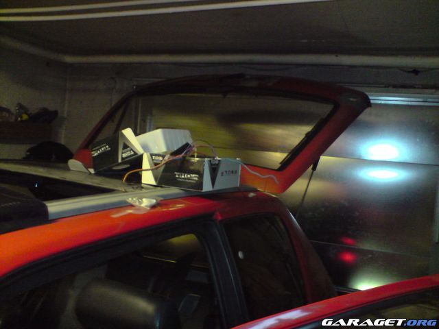

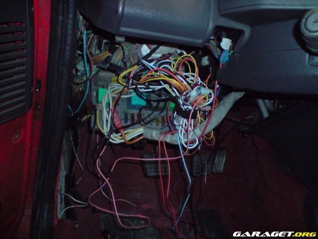

i dag så har vi fixat det nya larmet och slet bort det gammla smile så hur har man fjär till central låsen.
låsen ska bort från utsidan.

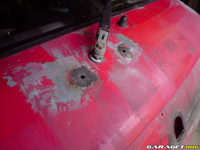

i dag har ja täppt för hålen som kanske tidigare vinge suttit i
https://www1.garaget.org/gallery/archive/64272/668208_wttio6.jpg
https://www1.garaget.org/gallery/archive/64272/668203_n5hkde.jpg
tog även bort lite ytrost och la på `` stoprost´´

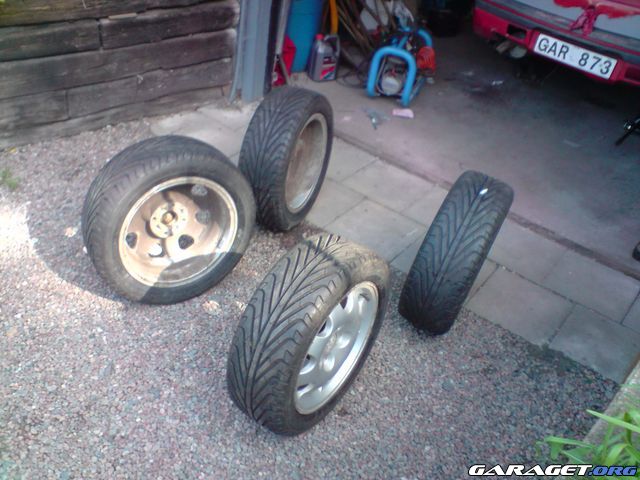

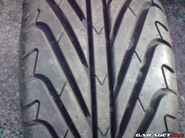

i dag så köpte ja nya däck smile  195 50 r-15 blir något fetare däck än dom inna

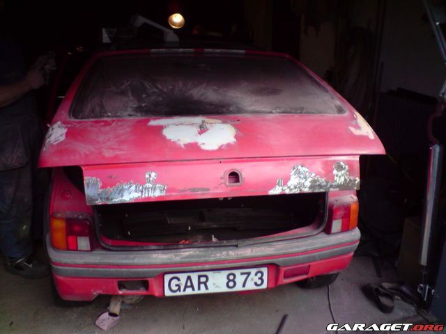

https://www1.garaget.org/gallery/archive/64272/668216_cs7s3j.jpg

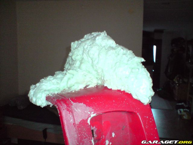

la pa lite byggskum som svälde ganska mycket xD ska sedan plastas

Nu är däcken på lagda och balanserade även monterade på bilen . det var precis att däcken gick på dom är väldigt tajta mot inerskärmaren men det funka

Ja, det blir lite tajt med bredare fälgar, typ bara några mm mellan mina innerskärmar och däck.
Men det blir snyggt!
mjo det blev sjukt tajt men men så länge dom inte går i mot så äre det okej smile

Schyssta nya sulor på kärran också, ett litet tips till nästa gång som jag tog åt mig av väldigt mycket (en gammal peugeot guru sa det till mig en gång)
Gå aldrig över 185 då däcken flexar lite för mkt i svängarna och en del av gokart-känslan försvinner, och det är ju faktiskt den man är ute efter om man som stor svensk åker runt i en liten fransyska till bil tongue
