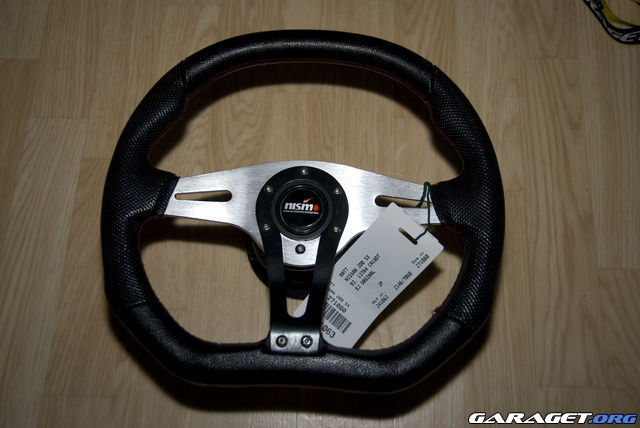

Sådär! Köpte mig en Nismo ratt idag! smile
https://www1.garaget.org/gallery/archive/52804/675106_ahmwqh.jpg
Mina nya Nismo ratt smile

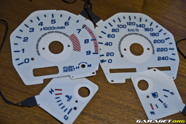

Fick nya mätartavlor av Brandmar @ Gorg smile
Som tack för bilderna han fick av mig.
